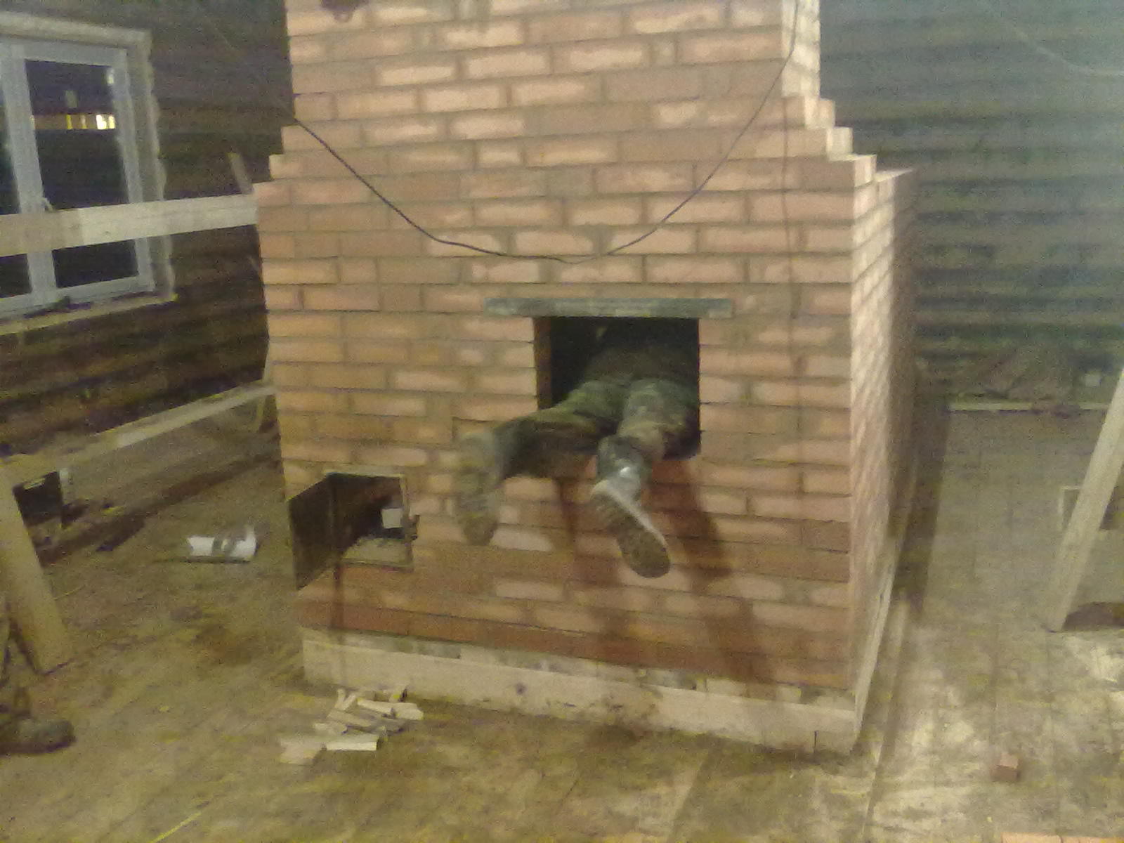

Большая русская печь с подтопком. Оба топливника подовые.
Вопрос про подтопок.
Можно ли регулировать тягу у подтопка задвижкой, если поддувало (их 2) не регулируемы и устроены в виде отверстий рядом с дверкой подтопка?
В нынешние морозы тяга зверская в подтопке и топлю с больше чем наполовину закрытой задвижкой, иначе тяга сильно гудит и горит белым пламенем

На фото не видно этих отверстий, покажите их на фото. Тягу регулировать задвижкой можно, но это не есть "гуд", это нужно делать поддувальной дверцой, которой у Вас нет. Почему сделали именно так? Эксперимент ? Или бюджет не позволил приобрести дверку?

из муромских лесов дедок клал, второй год полет нормальный
вот только с регулировкой тяги не могу разобраться
и дедок без телефона, ехать к нему далеко
Там поддувало слева и справа от дверки
Левое прямо смотрит в топливник, а правое кирпич срезан под углом градусов 45.
каждое в размерах высота кирпича(7 см получается) на 3-4см.

В наших краях раньше почти все печи так делали, тяга регулируется задвижкой.
Видел и такое: отверстия около дверки клинообразные и затыкаются тщательно подогнанными кирпичными клинышками, которыми можно и регулировать подачу воздуха и закрывать отверстия полностью, не хуже, чем дверкой.

У меня стояла старая подовая печь. Но отверстие для доступа воздуха было только одно со стороны петель дверки на уровне ее нижней части. И размер его примерно в два раза меньше Вашего одного. При растопке и в начале горения приоткрывал саму дверку. Заслонку не трогал. Печь хоть и стара была и с трещинками, но не дымила и грела отменно. Думаю, если излишек воздуха, можно заложить одно отверстие, оставив со стороны петель. Сначала просто кирпичиком без раствора.

Коль так - тягу регулируйте задвижкой, а кирпичные клинышки, как подсказал A.N.Volodin, сделайте и ставьте их после протопки, чтобы после закрытия задвижки из топливника не шли запахи в дом.

после закрытия задвижки запахов в дом никаких не идет
угли быстро чернеют.
я только до конца не могу понять, как понять, что я не улицу топлю?
Дом большой, печь, точнее подтопок топит 300 кубов воздуха (1 этаж).
В принципе справляется, температура колеблется 20-25град.
Но при минус 20 на улице приходится топить утром и вечером, днем перерыв между топками часов 6 и ночью столько же, 6-8ч. Иначе изба начинает остывать, живу постоянно. За сутки 5-6 закладок дров в морозы.
При 0 или небольшом минусе хватает двух закладок дров за сутки. При нуле можно топить даже тополем. В морозы ясень, клен, дуб, береза, последняя закладка ольха
научите, как правильно топить ее. Дрова в морозы "летят"

Есть печи, подобные по внешнему виду, но внутреннее устройство может быть самым разным. Что представляет из себя Ваша печь, можно только догадываться. Подозреваю, что конструкция далеко не самая эффективная и не самая подходящая по мощности для такого дома. Как её ни топи, а дров кушает много и тепла даёт мало. Точно таких же размеров и подобного внешнего вида могла бы быть, например, "русская теплушка", а мощность её была бы несопоставимо выше.

а в целом есть какие то правила управления задвижкой у подтопка подовой печи?
с большой русской все понятно, там нех ничего задвижкой двигать, пока угли не сгорели
А с подтопком есть непонятки, потому как если сильно задвигать задвижку, на ней образуются капли конденсата, немного, но есть, значит температура дыма при входе в трубу недостаточно. Если в морозы топить с полностью открытой задвижкой, дрова горят "моментально", а пишут, что надо обеспечить максимально длительное время горения.
Я топлю так:
при растопке задвижка полностью открыта, дрова разгораются, наполовину задвижку закрываю (при морозе -20 больше, чем наполовину). При образовании крупных углей прикрываю еще. Разумеется, я понимаю, когда задвижку надо закрывать полностью.
А может пусть все горит с полностью открытой? Я иногда пытался понять, да при небольших минусах на улице разницы особой нет, а при морозах дрова жалко)

Примерно так и регулируется. Есть ещё способ опеределения, насколько нужно прикрыть задвижку: прикрывается до появления дыма из дверки, приоткрывается до прекращения дымления, это вначале, потом прикрывается постепенно, в конце топки осторожнее: угарный запах не видим и не пахнет. А с полностью открытой всё время, это дрова на ветер.
