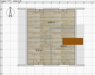

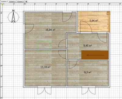

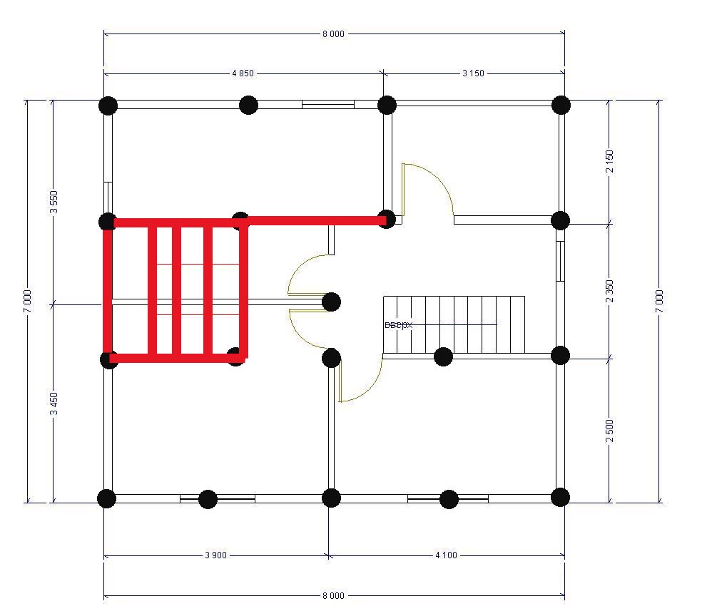

Здравствуйте!

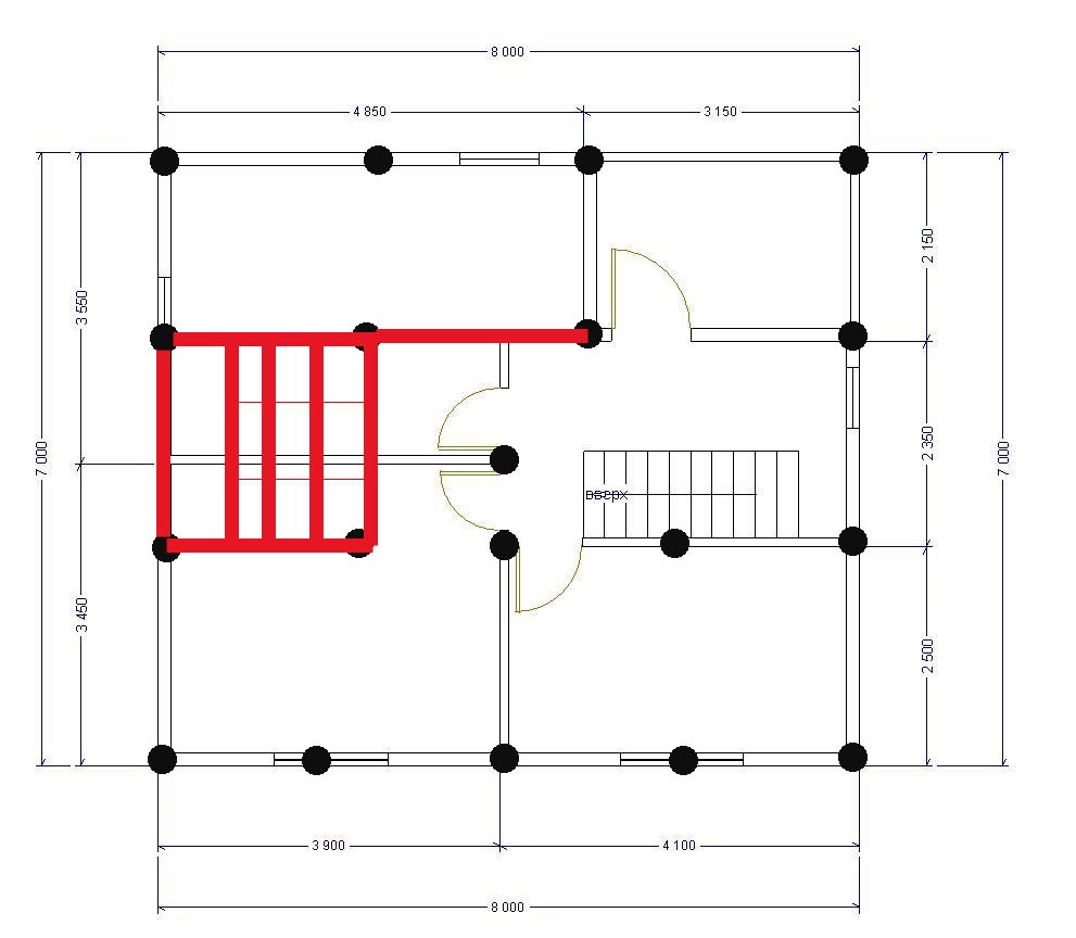

Хотим ставить дом из профилированного бруса 140*140 мм в ближайшие сроки. Размер дома 7х8. Планировка прикреплена ниже. Никак не можем определиться с выбором кирпичной печи. Сосед себе выложил "шведку" Буслаева, нам очень понравилось. Но, может быть, посоветуете какой-нибудь другой вариант. Желательное расположение также обозначено на плане (примерно).
Волнует вопрос фундамента. Дом будет стоять на свайно-винтовом, а какой фундамент подойдет лучше под кирпичную печь - не знаем... Еще вопрос такой: строителей сразу просить сделать вырез в стене для печи или потом можно и самим справиться? Будьте любезны, помогите мудрым советом.

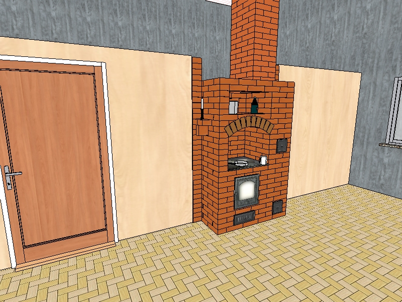

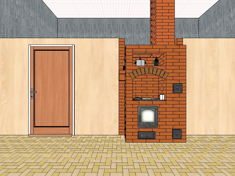

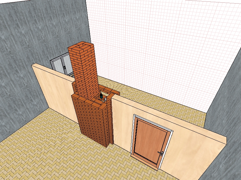

В последние лет 5 строю Шведку на основе ( ОВИК ) низ греться с 2 ряда дров кушает поменьше кпд высокое единственное слабые места как у всех отапительно- варочных печей плита и духовка .Оптимал высоты плиты 12-13 рядов 86-92 см духовку лучше ставить в верх либо делать ХК ( мини русскую печь) либо отказаться в перевес длины топки 60- 70 см чтоб не пилить дрова стандарт 35-50 см. Если позволяет место и фундамент ( у вас его пока нет ) запроектировать для обогрева 2 комнат 35 -50 кв печь стоящею между перегородок ( см фото) размер ш- 130 см г-100 см с учетом противопожарных перегородок ( сама печь 4.5 на 3.5 кирпича +половинки по двум сторонам =1 кирпич 25 см +шов 5 мм) .Грамотные печники обычно вырезают перегородки но по уму лучше подшиваться к готовой печи . Вес одного печного кирпича 3.5 кг + фурнитура печное литье + раствор масса конструкции с трубой ( высота в коньке не указана) примерно идет от 1000 шт -1500 шт то есть 3.5 -5 тон . Но если у вас болотистая местность сложные грунты надо облегчать вес печи может стоит отказаться от кирпичной трубы в сторону облегченного Сендвича (нержавейки) уже минус вес трубы. Какие вы сами ставите требование к печи если вы не ограничены фантазиями и средствами оптимал ставить в одну комнату каминопечь с большой стеклянной дверкой каминого типа на кухню что типа мини русской печи с плитой на один общий фундамент работающий в одну трубу но это уже другая история . Может тут есть ваш вариант 1) 2 в 1 http://forum.stovemaster.ru/viewtopic.php?t=5831 3) Теплушка http://forum.stovemaster.ru/viewtopic.php?t=7103 4) 3 в 1 http://forum.stovemaster.ru/viewtopic.php?t=7553 4) Просто Шведки ( ОВИК ) http://forum.stovemaster.ru/viewtopic.php?t=6179 5) Отапительно -варочные с хк http://forum.stovemaster.ru/viewtopic.php?t=5585 6) двух этажные транзитные http://forum.stovemaster.ru/viewtopic.php?t=7024 Вариантов много какой лучше вам выбирать !!!! Razz

А возможен вариант отопительной печи на 2 этажа? Но хотелось бы ее габариты свести к минимуму.
На счет грунта: при пробном бурении в акте написали - 40-50 см плодородная, далее суглинок.
Если у нас дом на свайно-винтовом стоять будет, то каким образом под печь лучше сделать фундамент?

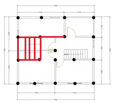

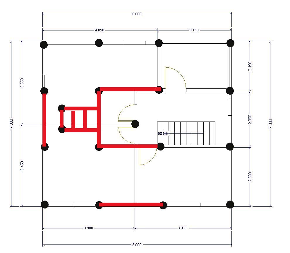

Строительство в Лен. области, под Кировском, пос. Михайловский.
Нам придется все равно дом сначала строить. Сейчас зима же, а там ни кола ни двора нет. Хотелось бы с будущей печкой определиться, чтобы проем в стене сделать хотя бы. И на втором этаже все продумать.

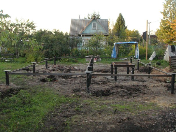

Предлагали нам установить доп. сваи, на них лист приварить, обшить швеллером (фото). Не маловато ли будет под такую печь? ОВИК 20, если я не ошибаюсь в названии, вполне приемлемый вариант.

На схеме я так понял красном варианты фундаментов !!!?? Одно могу сказать фундамент печи не должен завязан с фундаментом дома особенно свайного был случай в вашем направлении в сторону Мги перед свалкой после переезда Кировска не помню название .Суть в одном доме стена опиралась на фундамент где должна была стоять печь работяги сказали по другому нам каркас бруса не собрать. Дальше вырезали проем несущие бревно обошли кирпичом на уголках ( заказчик был предупрежден об подвижке грунтов и весе бревно резать отказался ) После постройки большой печи дом перекосило на одну сторону Confused позже пришлось строить камин на другой стороне дома типа противовеса . В другом месте под Синявино местный печник ложил печь на типа свайный фундамент печь позже раскололась ка арбуз на две части по факту оказались 4 трубы закопанные на 1.5 метра местными спецами. Вот такие страшилки Twisted Evil Найдите сначала печника с ним обговорите нюансы планировку дома- стропила на крыше -дизайн -он посчитает по уму. Зачем вам этот блудняк пускай мужики сами договариваются вам конечный вариант скажут . Овик 20 их много модификаций на чертежах они идут без футеровки это уже + 12 см . На первом ответе она и есть только обыграно архитектурным декором.

Вот так примерно это выглядит. Честно, ничего хорошего при таких советах от фундаментщиков ждать не придется. Но они уверяют, стоять будет чуть ли не вечность.

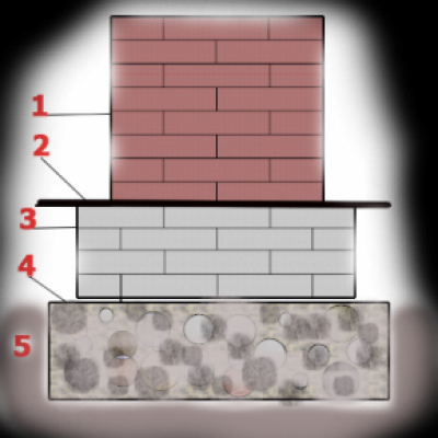

Думали что-то вроде такого сделать под печь, но дом будет высоко над землей (может, 50 см) и как грамотно приподнять фундамент для печи - толком не знаем. Может это и не проблематично будет..
1-печь
2-уровень пола,гидроизоляция
3-кирпичная кладка или бетонная заливка
4-бутовый камень,щебёнка,гравий
5-грунт

5-песчаная подушка 10-15см.
6-грунт.
Солин прав. У меня суглинок и высокий УГВ. Мелкозаглубленный ленточный под все постройки. Аналогичный и под печь. Надежно и бюджетно.

Еще раз уточню. Лучше сделать фундамент для печи также на сваях, к которым лист приваривается, но отдельно от дома (как на фото), или же прямо в грунт песчаную подушку; бутовый камень, щебёнка, гравий; бетонная заливка.. как на рисунке?

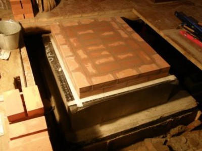

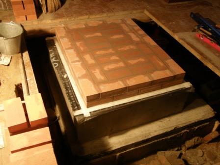

Не совсем ТИСЭ конечно, но вот, что мне довелось сделать. УГВ у нас тоже высокий достаточно. Пробурил в подвале около 70см и на утро в ней уже собралась вода.
В общем сделал я следующее. Выровнял площадку под местом фундамента, утрамбовал хорошенько, сверху слой песка (подсыпал, проливал, утрамбовывал)около 15см в итоге получилось. Пробурил 5 отверстий (4 по углам и 1 в центре) вставил в них асбестовые трубы ф200мм с выпуском вровень с песком, внутрь вбил арматуру А3 12мм 4шт на трубу с выпуском под верх плиты. На песчаную подушку положил 200мкм обычную пленку, поверх неё раскатал гидроизол с запасом на борта опалубки (швы проклеил битумной мастикой) Сделал сетку из арматуры с шагом примерно 13-15см в 2 слоя, растояние между слоями10 см и от гидроизоа и верхний слой по 6-7см(под бетон). Ну а затем собственно залил бетоном с щебеночкой, всё это тело провибротромбовал. Сверху после сушки 2 недели, накатал ещё слой гидроизола уложенного по битумной мастике. После всех этих процедур (пирожок получился по бетону около 20см) высота до пола была ещё около 600мм. Поднял это дело 2 рядами полнотелых цементых блоков, ещё слой гидроизола на мастике и уже потом стал укладывать выравнивающие первые ряды кирпича. Мне такой пирог показался менее затратным и возможно более надёжным, чем кубик армированного бетона. Быть может такой вариант и подойдёт?!

Был опыт установки печи с кирпичной трубой на фундамент из винтовых свай, сваи обвязаны швеллером, сверхум лист металла .Два года прошло все стоит без подвижек, хотя я переживал, но клиент успокаивал мол фирма дает гарантию .
