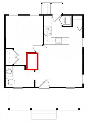

Confused вааще перерисовал бы вот так...
 Размер файла:  11.6 КБ
 Просмотров:  610 раз(а)
Сообщения: 5862
СообщениеДобавлено: Ср 29 Январь 2014, 21:48 Ответить с цитатойВернуться к началу
гриша писал(а):
Дом 7х7.Потолок 2,7м
И что теперь фундаменты (60т.руб) в землю закопать, и новый залить?Крыша ломаная.
А что лестницу не отрисовали?
Александр Володин
Сообщения: 791
СообщениеДобавлено: Чт 30 Январь 2014, 01:52 Ответить с цитатойВернуться к началу
Однозначно, одна печь по центру. Такая удачная планировка для этого редко встречается. Две печи у наружных стен в этом случае самое пренеразумнейшее решение. Нормальная печь греет равномерно всеми сторонами, печь у стены задней стороной не отдаёт тепло в помещение, но перегревает стену, которая от этого не будет хорошо себя чувствовать. Трубы по краям крыши это самое неправильное их расположение, а были случаи, когда снег лавиной сносил такую трубу, кирпичную. Жалко зря потраченных денег на ненужные фундаменты, но на эти две печи будет потрачено несравнимо больше. Пока ещё не поздно исправить ошибку.
Александр Володин
Сообщения: 791
СообщениеДобавлено: Чт 30 Январь 2014, 02:13 Ответить с цитатойВернуться к началу
К тому же, печь посередине нет никаких проблем при желании сделать и двухэтажной для отопления и мансарды.
