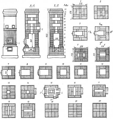

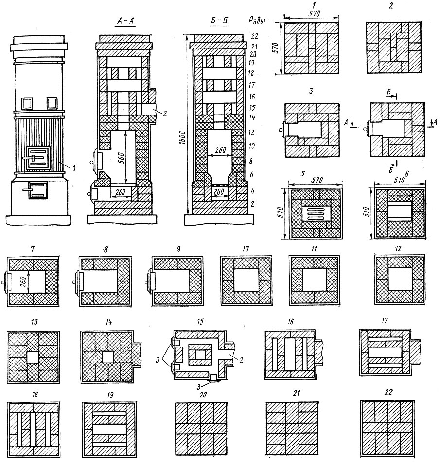

Здравствуйте! Хочу выложить печь П-1600 по книге "Печное отопление малоэтажных зданий_Школьник А.Е". Трудность представляют первые 6 порядовок.
Вопросы:
1.Нельзя ли упростить?
2. Не понятно где второй упор колосниковой решётки?(Может там какая то хитрость)

СообщениеДобавлено: Пн 3 Февраль 2014, 13:39 Ответить с цитатойВернуться к началу
Нет там никакой хитрости -как первая так и вторая сторона.Если для вас ЭТА сложная, может стоит нанять спеца?

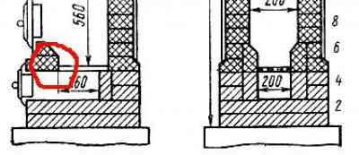

СообщениеДобавлено: Пн 3 Февраль 2014, 14:30 Ответить с цитатойВернуться к началу
Сложности есть, не спорю, но хочу выложить сам. Если я правильно читаю чертеж, решётка ложится с упором на 4 ряд, непонятно на что она упирается у передней стенки.

СообщениеДобавлено: Пн 3 Февраль 2014, 18:05 Ответить с цитатойВернуться к началу
там придется кирпичики попилить.Колосник 20/30 ложится передом на торчащие кирпичи поддув дверки.дверка 14 а колосник 20-вот место для опирания и нашлось
