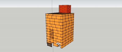

общий вид

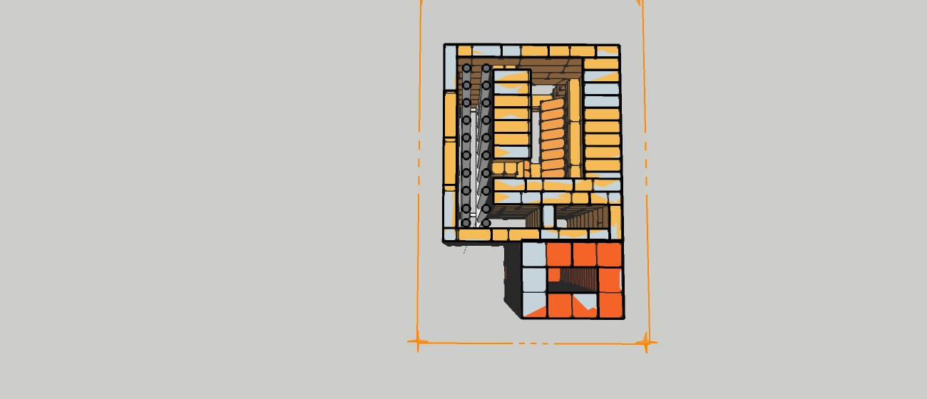

вид сверху

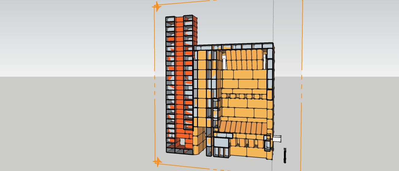

сбоку

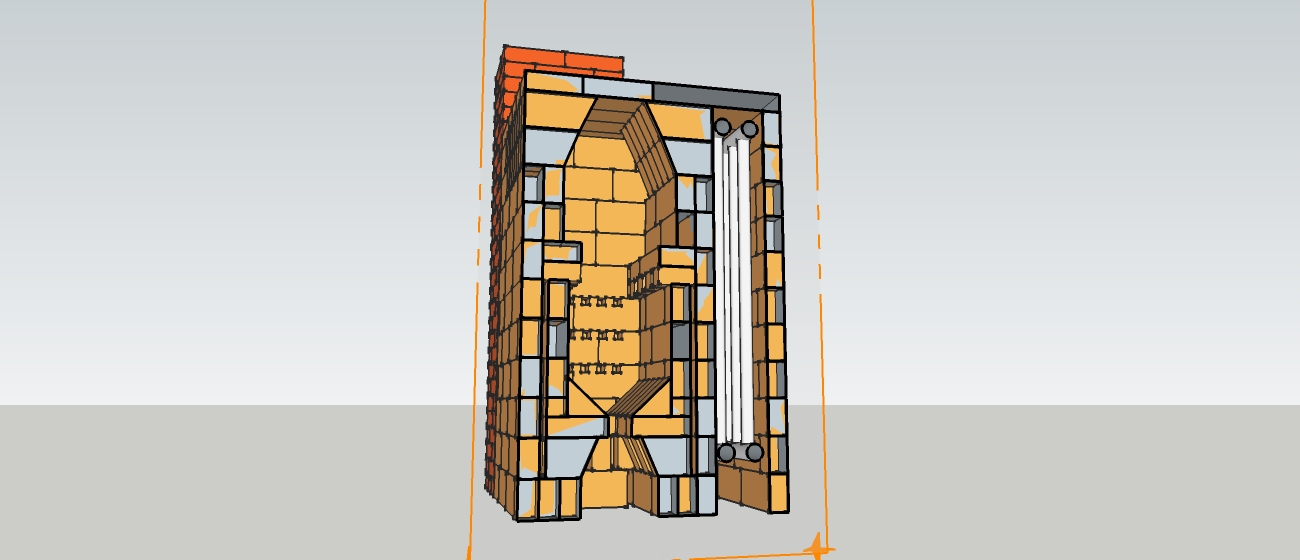

спереди

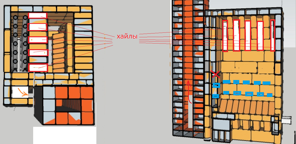

Василий В писал(а):
...будет ли работать этот котёл? сомневаюсь насчет коренной трубы...
Я бы сделал так: Теплообменник укоротить(или удлиннить топливник), подъёмный убрать, хайлы увеличить по высоте, понизив нижнюю кромку, добавить ещё три хайла, убрать выступающий поясок на стенках топливника, предусмотреть регулировку и перекрытие подачи ВВ, отверстия подачи ВВ расположить пониже, вертикальные трубы теплообменника расположить в шахматном порядке(как советовал vladgri).

Я бы сделал так: Теплообменник укоротить(или удлиннить топливник), подъёмный убрать, хайлы увеличить по высоте, понизив нижнюю кромку, добавить ещё три хайла, убрать выступающий поясок на стенках топливника, предусмотреть регулировку и перекрытие подачи ВВ, отверстия подачи ВВ расположить пониже, вертикальные трубы теплообменника расположить в шахматном порядке(как советовал vladgri).[/quote]
Теплообменник укорочу и расположу в шахматном порядке с небольшим градусом вверх
Добавить три хайла - согласен сделаю
не понял для чего понижать нижнюю кромку хайла - объясните Шура пожалуйста.
Убирать подъёмный или сделать как советовал vladgri выход в коренную ввехней части котла - блин оба варианта хороши по своему...???? у меня не правильно изначально.
предусмотреть регулировку и перекрытие подачи ВВ - как это сделать не могу представить
убрать выступающий поясок на стенках топливника - это можно, но как он мешает процессу горения? Я просто копировал с котла Чернова хочу понять.

Василий В писал(а):
В обратке будет 60-65*.
Предположим обратку прикрыть, кипящий теплоноситель пойдет вверх, в нижней части теплообменника температура будет примерно 75-80*С, -так сажа по моему не сгорит
Сажа на поверхности теплообменника сгорает уже при температуре обратки 65-70*С.
Василий В писал(а):
какое зло дверка сможет причинить работе котла при таком пироге?
Никакого зла(если она герметина), дверка нужна в любом случае...
Василий В писал(а):
...не понял для чего понижать нижнюю кромку хайла - объясните
Чтобы понизить перевал, проще говоря, увеличить "колпаковость".
Василий В писал(а):
...предусмотреть регулировку и перекрытие подачи ВВ - как это сделать не могу представить
Теоретически, надо поставить регулятор(заслонку и т.п.), между зольником и отверстиями подачи. Если не придумаете как это реализовать, то можно оставить так как есть.
У Чернова, скорее всего, на этот пояс планировалось устанавливать т.н. "катализатор", если этого не делать, то и пояс не нужен, на мой взгляд.
