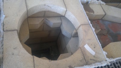

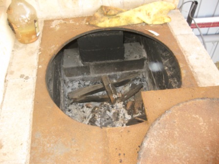

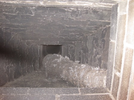

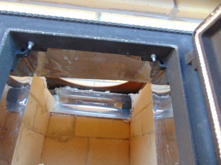

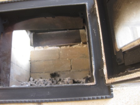

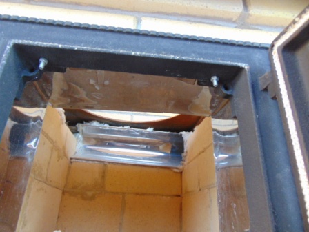

Вот ниже не правильные "халтурные" очаги под казан. И некоторые из них очаги даже имеют снаружи хороший товарный вид и называются печником сделавшим сии творения -очаг под казан в составе печного комплекса. Печник в поисковых системах занимает 1-ые места по Челябинской области. На печных форумах и соц.сетях раздаёт много умных советов -как правильно строить. Но по моему уразумению -как обмануть очередных заказчиков.Сколько он ещё обманет доверчивых заказчиков?
Таджикский очаг под казан-дёшево и сердито -элементарно.
 Размер файла:  42.77 КБ
 Просмотров:  737 раз(а)
Способ обустройства хайла из очага.
 Размер файла:  55.79 КБ
 Просмотров:  809 раз(а)
Способ обустройства хайла из топки очага -очень оригинально.
 Размер файла:  45.6 КБ
 Просмотров:  785 раз(а)
Канал от трубы очага в дымосборнике мангала -оригинально и очень просто.
 Размер файла:  59.19 КБ
 Просмотров:  771 раз(а)

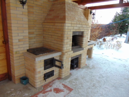

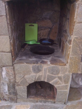

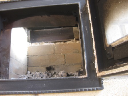

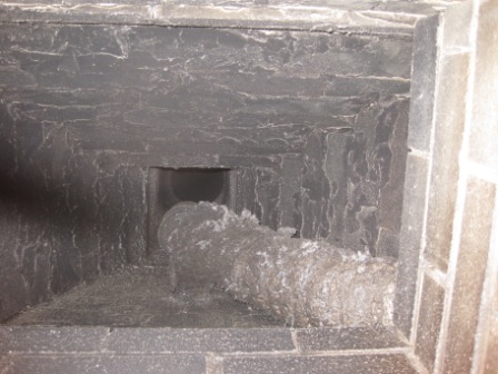

А это "очаги под казан" снаружи. Набор для активной и агрессивной рекламы отличный. Точёнки,канделябры,финтифлюшки,дамские кружева -всё есть для привлечения клиентов и раскрутки в сетях.
А это ещё краше. А что внутри? Снаружи понятно -печной муляж. Заказчики в восторге- "красяво" -а это главное в деле последователей О.Бендера.
 Размер файла:  54.89 КБ
 Просмотров:  730 раз(а)
Снаружи -красиво. Правда? Поставлено на поток-одни точят, другие выкладывают,третий в это время пиарит в интернете.
 Размер файла:  69.52 КБ
 Просмотров:  745 раз(а)
Ещё не топили очаг -красиво смотрится.
 Размер файла:  69.83 КБ
 Просмотров:  831 раз(а)

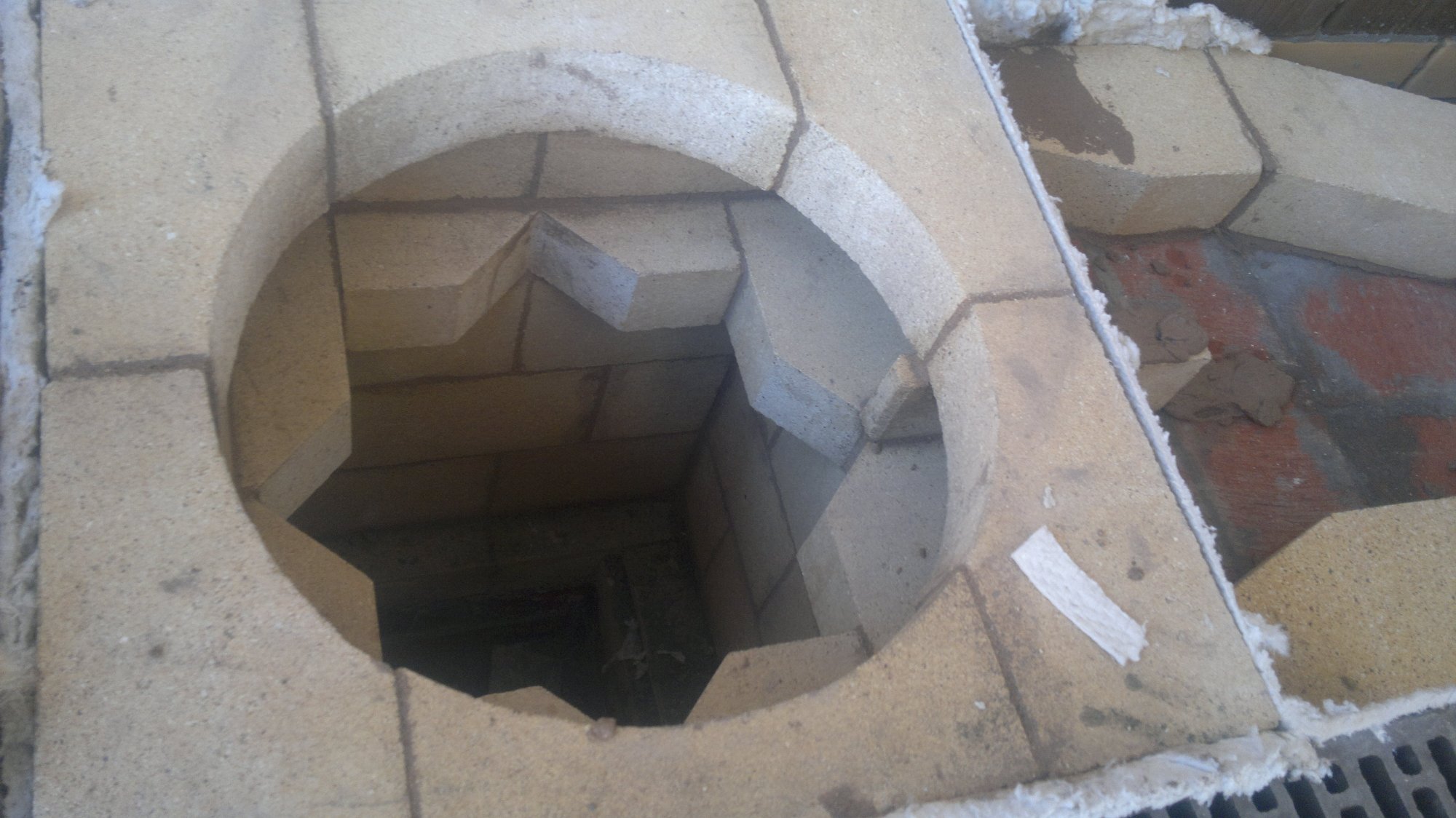

СообщениеДобавлено: Ср 8 Март 2017, 19:28 Ответить с цитатойВернуться к началу

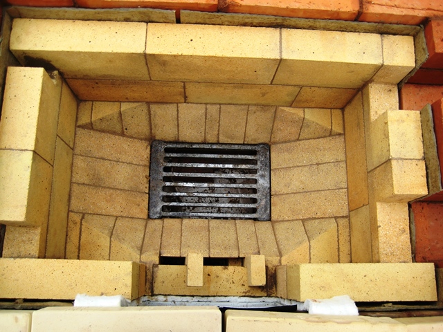

вот квадратная топка под казан.... плита 51*51.... Цена дешевле круглой... Готовил плов, разницы не почувствовал....
 Размер файла:  305.77 КБ
 Просмотров:  1041 раз(а)

СообщениеДобавлено: Ср 8 Март 2017, 19:40 Ответить с цитатойВернуться к началу
на фото смотрю опускных каналов нет . а есть еще фото данного девайса с других сторон.диаметр кирпичей вытачивали по плиты кольцу большому?
Сообщения: 6833
СообщениеДобавлено: Ср 8 Март 2017, 19:41 Ответить с цитатойВернуться к началу
Да тоже не плохо-Александр Тарасов придумал такой метод. Да же со мной консультировался когда первый раз делал. Не всегда есть возможность усложнять -если торг идёт за каждую копейку. Хуже когда обманывают заказчиков -обещают супер-пупер -а строят фуфло полное. Деньги берут за сложный очаг -а на самом деле квадратная топка с боковым одним хайлом. Либо как на фото (которые я выложил) -полный лохотрон.

Диаметр по плите без колец, т.е. максимум.... Каждая работа стоит своих денег, просто надо совесть иметь... Удачи всем и всех Благ Вашим Женщинам...

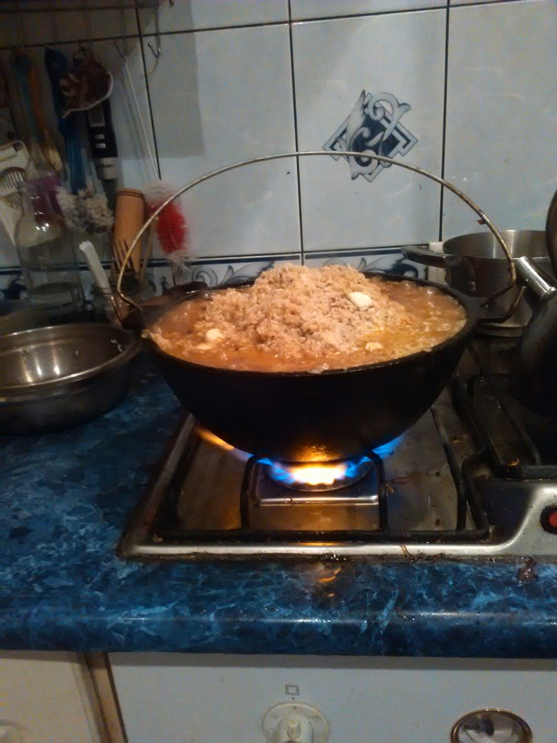

Виктор не могу с Вами согласиться. Скорее всего Ваши узбеки просто не умеют готовить плов. Как-то готовил на шведке в 5л казане "половинку" плова от описанного выше. Все обжарилось, потом сварилось, потом рис пропарился. Не нужна эта "равномерность нагрева казана". Ни профессионалам, ни любителям. В топке любой формы результат будет одинаковым. Почему?
Все до нас давно изобрели. Это я про казан. У чугуна высокая температуропроводность и с какого боку чугунный казан не грей он сам выравнивает температуру достаточно быстро (несколько десятков секунд).
Формфактор топки не влияет на слипаемость риса. Сначала рис нужно промыть в теплой воде, девзиру раз десять для того, что бы смыть крахмал. Потом рис нужно замочить в теплой воде. После готовки зирвака рис укладывают сверху, заливают кипятком. Присыпают специями и начинают выпаривать воду из зирвака, интенсивно кипятя зирвак. Тут нужно оставить ровно столько воды сколько нужно рису. Вот в чем секрет неслипаемости риса. Много оставишь будет каша, мало рис будет твердый. Последнее легко исправляется. если воды мало долить чуть кипятка. Расскажите про это Вашим узбекам. Пусть поменьше водички льют.
В приложении фото плова на газовой плите с точечным нагревом снизу и перегруженным небольшим казаном. Что тут недожарено и не проварено?
 Размер файла:  186.03 КБ
 Просмотров:  788 раз(а)
 Размер файла:  140.38 КБ

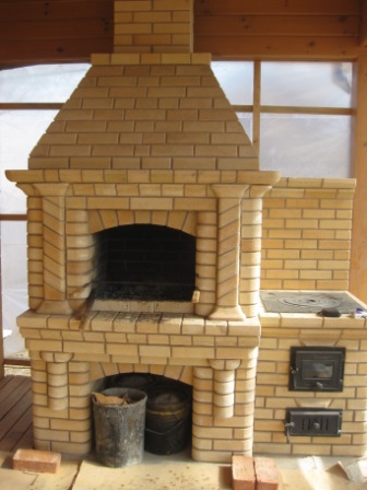

СообщениеДобавлено: Сб 11 Март 2017, 14:26 Ответить с цитатойВернуться к началу
Как все жестко. А если не словами, а картинками?
Например, по своему опыту, советам поваров и идеям из интернета пришел к такой форме топок под варочную плиту, как на картинке в приложении. Объясняю почему:
1. Сборка технологичней, проще и значит бюджетней.
2. Вода кипит по кругу. Из-за правильно выбранного размера и расположения выходных отверстий.
3. Мясо жарится.
4. После прогорания закладки дров, томление идет за счет углей и тепла запасенного шамотной кладкой.
5. Из-за высокого расположения плиты от колосника 60 см., казан находится в верхей, самой жаркой части пламени. Плита нагревается до 300 гр. уже при разгорании дров.
Витя, убей меня сразу, если я не прав!
 Размер файла:  193.31 КБ
 Просмотров:  906 раз(а)
