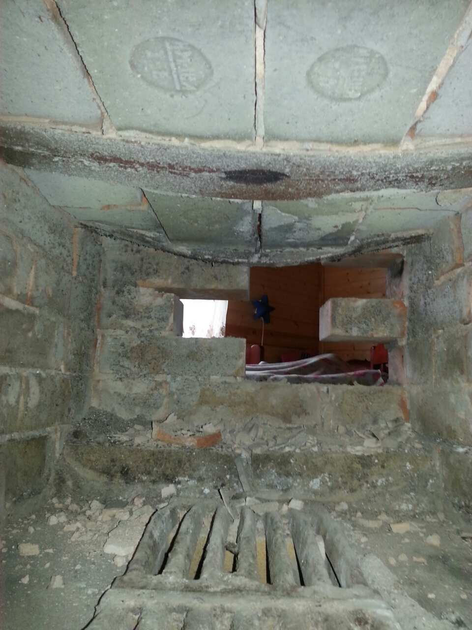

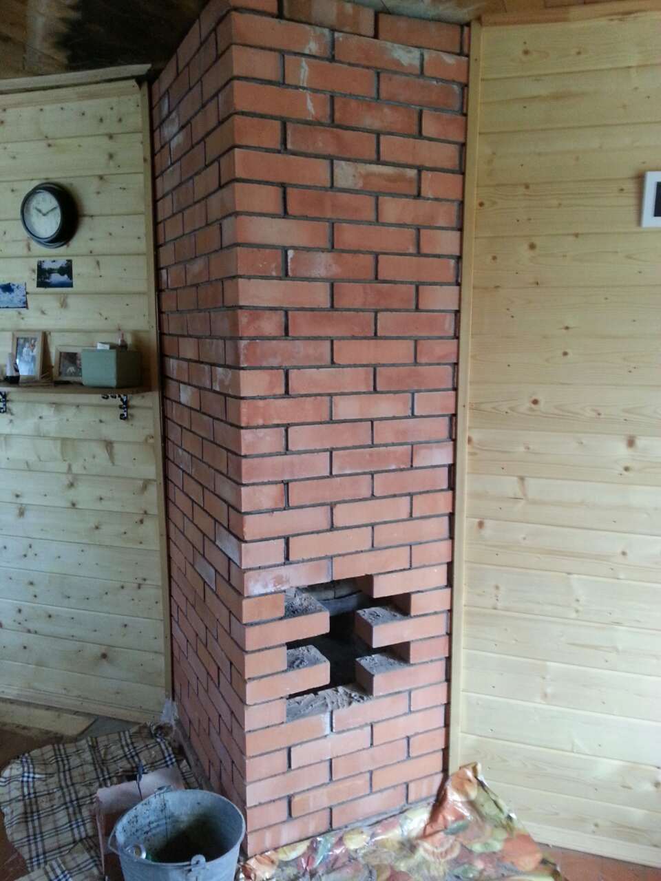

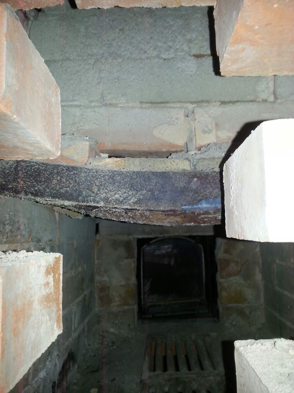

Требуется толковый мастер для ремонта, а может и полной перекладки печи Голландки 75х90х230. Развалилась топка, трубу трогать не нужно, стоит на борове.
Общий вид топки

общий вид задней стены
 Размер файла:  99.32 КБ
 Просмотров:  651 раз(а)
вид задней стенки
 Размер файла:  99.48 КБ
 Просмотров:  664 раз(а)
вид со стороны топки
 Размер файла:  99.69 КБ
 Просмотров:  695 раз(а)

Sad печка была "убита" ещё до укладки первого кирпича Razz, на уровне мыслей о ней... Very Happy
Вы ещё желаете о ППР, "ах, оставьте!" (С)

А что делать? Вот такие мастера нашлись, клялись, что профи, потом труба подсекать начала, чуть не погорели. Еле заставили их бесплатно ремонтировать, теперь вот топка развалилась.
Какие есть варианты?

Но когда "мастера"начали топку по уголкам перекрывать, надо уже было их гнать поганой метлой,про ПП разделки и отступки вообще молчу.
Разбирайте потихоньку,боров и трубу тоже,начинайте изучать этот форум

Уголок в топке, это безобразие, таких "печников" необходимо закапывать: Тепленькими...!

Уважаемый, что Вы хотите ремонтировать? Печь изначально сделанную с нарушениями, "специалистами" каменщиками?
Хотя это Ваше мнение. На разбор и постройку новой, уйдёт меньше времени, и, в конечном итоге средств, чем на Ваши танцы с бубном, по воскрешению печи из мёртвых.

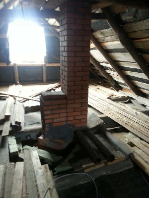

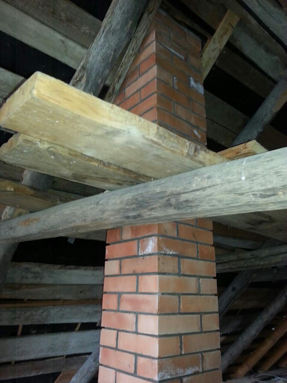

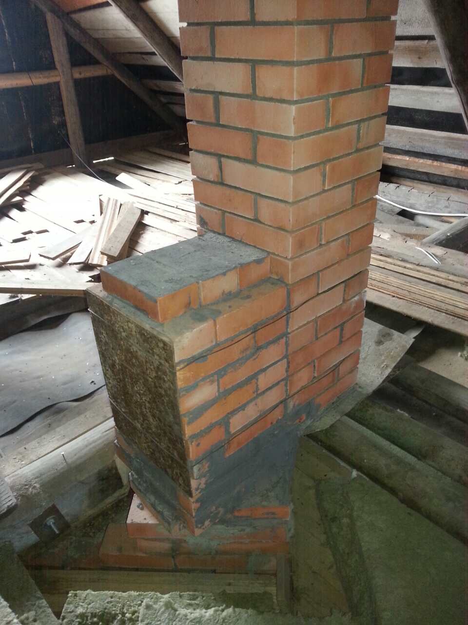

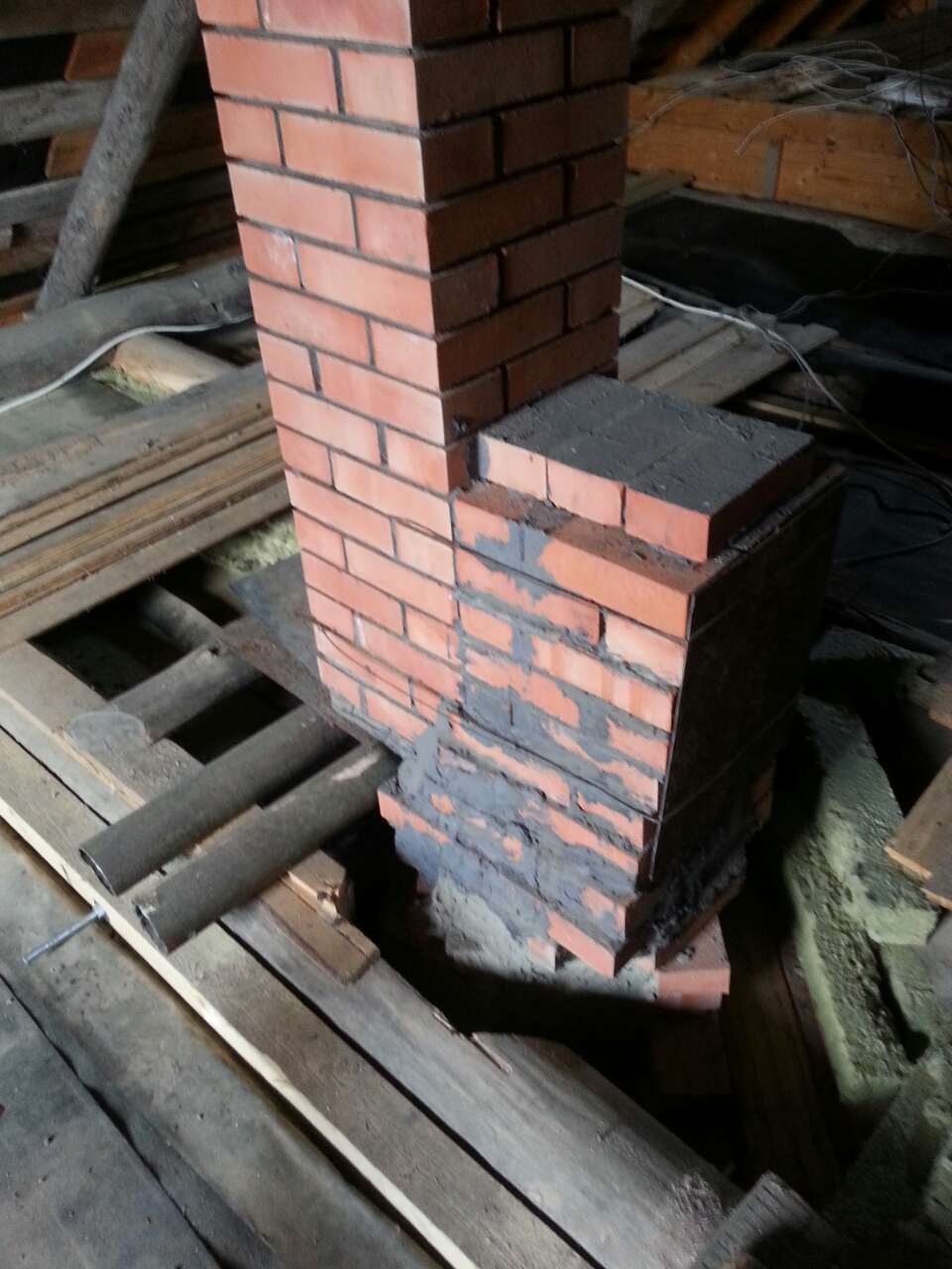

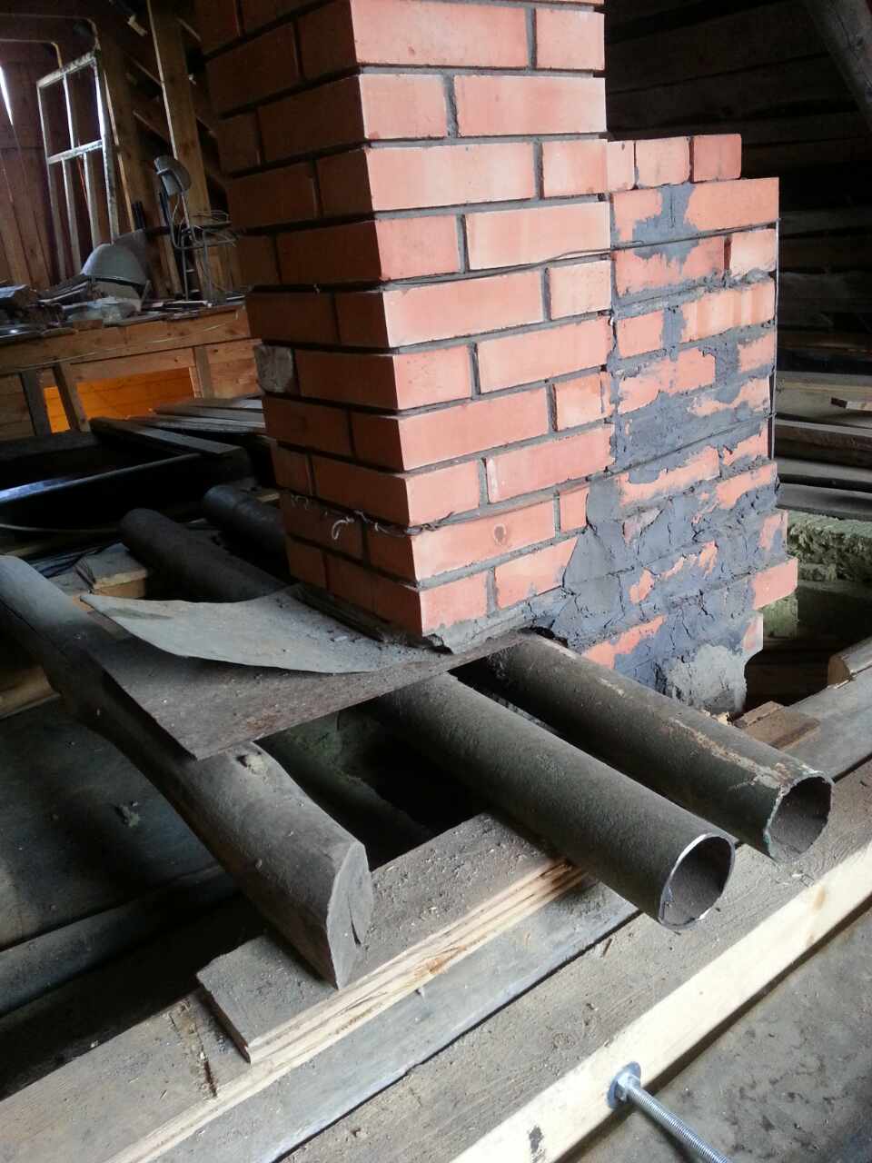

Печку год назад сложили, взамен старой, которая лет 10 простояла, а новая за год уже несколько раз ремонтировалась.
Фотки трубы и борова. Труба осталась от старой печки.

Куликов Андрей
Сообщения: 1059
СообщениеДобавлено: Сб 26 Август 2017, 13:00 Ответить с цитатойВернуться к началу
Идея с боровом Ваша или "специалистов"?
Соболезную, хоть год продержалась, не сгорели и не угорели.
10 лет для печи тоже не срок, хотя если простояла.

СообщениеДобавлено: Сб 26 Август 2017, 13:02 Ответить с цитатойВернуться к началу
Идея не наша, раньше боров был другой. Не сгорели чудом, заметили дым из под потолка, залезли на чердак, а там уже переруб тлеет.

Регион: Северо-запад
СообщениеДобавлено: Сб 26 Август 2017, 13:03 Ответить с цитатойВернуться к началу
Да уж............
Значит старая труба была подвешена.
Почему не подвели печь под трубу?
От засранцы.
Как бы я поступил в этом случае:
Трубу оставить... убедившись в надёжности её подвеса.
Печь разобрать, сложить по новой и подвести к трубе без всякого "борова".
Эх, если бы не труба, печь можно было отремонтировать...
Хотя, есть ещё варианты:
Отремонтировать печь.
Разобрать трубу и покласть на несущий угол печи с учётом пространства стропил.
Трубу за день можно сделать, а построить печь займёт больше времени и дороже.
Выбирайте.
Дым не обманешь.
Последний раз редактировалось: Богдан (Сб 26 Август 2017, 13:26), всего редактировалось 5 раз(а)

СообщениеДобавлено: Сб 26 Август 2017, 13:08 Ответить с цитатойВернуться к началу
Так специально изначально так делали, чтобы печь перекладывать без разбора трубы.
Куликов Андрей
Сообщения: 1059
СообщениеДобавлено: Сб 26 Август 2017, 13:10 Ответить с цитатойВернуться к началу
Да и без борова можно вывесить трубу и переложить печь. Значит Вас заранее подготовили к перекладке печи.
andrewod
Зарегистрирован: Сб 26 Август 2017, 10:22
Сообщения: 20
СообщениеДобавлено: Сб 26 Август 2017, 13:15 Ответить с цитатойВернуться к началу
Боров был и на старой печи, которая 10 лет простояла, а то и больше. Решили ту же конструкцию сохранить.
