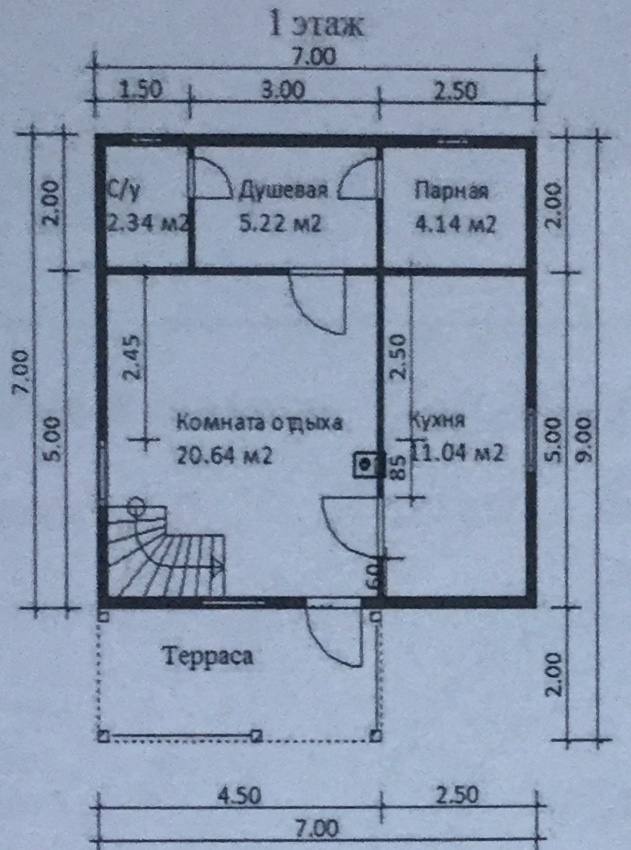

 Приобрел проект каминопечи, нужна конструктивная критика Следующая тема
Sedych333
Зарегистрирован: Сб 3 Февраль 2018, 09:57
Сообщения: 42
СообщениеДобавлено: Сб 3 Февраль 2018, 11:50 Ответить с цитатойВернуться к началу

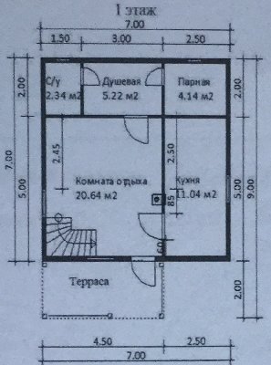

И так, выяснив, что работу печника в подмосковье я финансво не потяну, а тепла и красоты на даче хочется, было принято решение строиться самостоятельно, в связи с чем, как один из вариантов к рассмотрению, был приобретен проект двухконтурной каминопечи с хлебной камерой, заявленная площадь обогрева 30кв метров, что как раз и составляет площадь двух комнат на первом этаже дачного домика 7*7 из профилированного бруса 150*150, полы утеплены 100мм, в связи с чем теплопотери первого этажа высокие, остальные помещения это парная, душевая и туалет, второй этаж каркас утепление 100 мм, потолки 2,4 2,2 метра, посещение наездами на выходные до ноября и трехдневный заезд на новогодние праздники.

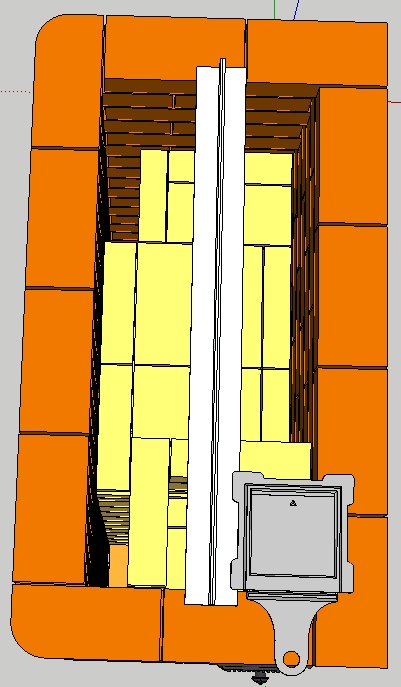

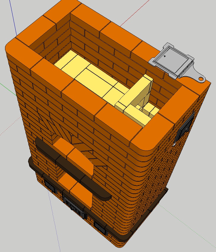

В ходе анализа проекта возникли некоторые вопросы, ответы на которые хотелось бы получить от сторонних профессионалов.
1. На сколько соответствует данный проект печи моему строению и его площади, нет ли необходимости рассматривать проект большей мощности?
2. В проекте проведена футеровка только нисходящих каналов, восходящие представляют собой пространство между стенкой нисходящего канала и внешней стеной из керамического кирпича, такое решение привлекает быстрым прогревом печи, но не понятно как скажется на целостности всего строения в ходе эксплуатации, кроме того сечение нисходящих каналов несколько шире восходящих, допустимо ли это?
3. Задняя стенка топки реализована шамотом на ребро, а внешний контур керамического кирпича в данном месте выложен в четверть кирпича, на сколько возможно данное тех решение и если возможно, то следует ли разделять в данном месте контуры теплоизоляционным материалом?
4. Шамотное ядро заканчивается на уровне задвижки летнего хода, далее мы имеем несколько рядов просто воздуха вплоть до перекрыши, возможно ли такое решение, правильно ли и непонятно как в данном случае решен вопрос с термоизоляцией уголков опроры перекрыши печи...
Спасибо за ответы и критику проекта, проект привлекает своей миниатюрностью, но хотелось бы мнения со стороны.
Выкладывать сам проект права не имею, но по скриншотам отдельных рядов профессионал должен понять суть вопросов.
Схема первого этажа дома
 Размер файла:  170.4 КБ
 Просмотров:  628 раз(а)

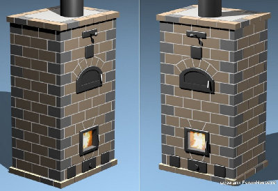

Внешний вид
Внешний вид
 Размер файла:  111.78 КБ
 Просмотров:  683 раз(а)

Каналы
 Размер файла:  158.3 КБ
 Просмотров:  784 раз(а)

Пространство под перекрышей
 Размер файла:  252.17 КБ
 Просмотров:  666 раз(а)

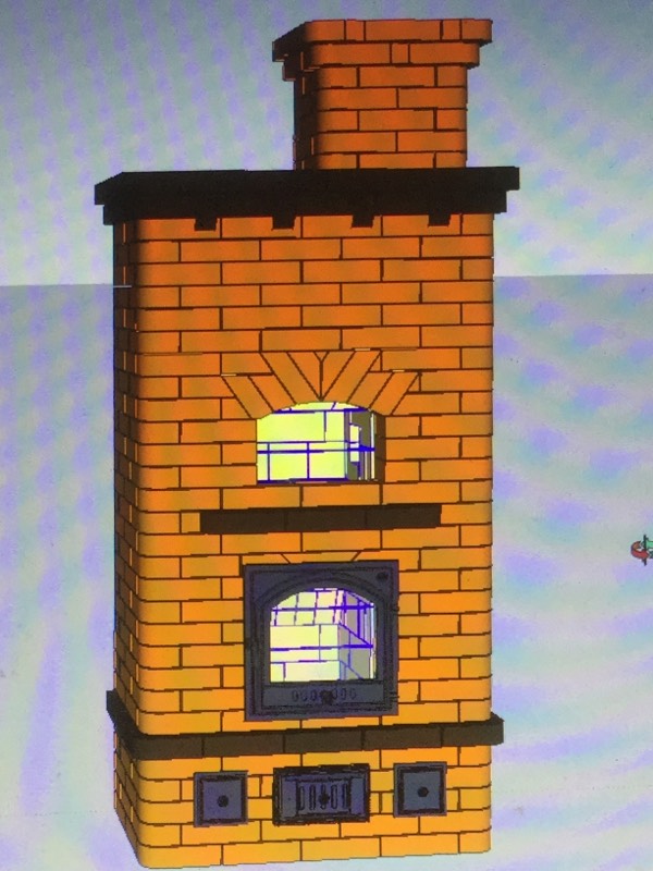

Проблема термоизоляции уголков
 Размер файла:  77.2 КБ
 Просмотров:  675 раз(а)

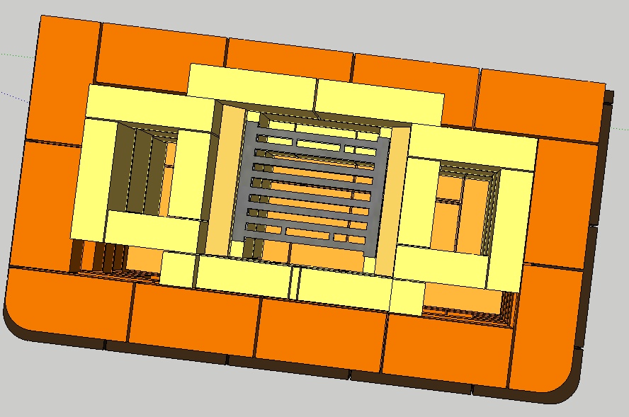

СообщениеДобавлено: Сб 3 Февраль 2018, 12:23 Ответить с цитатойВернуться к началу
1. Мощность чуть маловата а теплоемкость чуть великовата, рекомендую такую(см вложение).
2. так делать не рекомендую.
3. так тоже не рекомендую.
4. и так делать не надо.
Проект сырой...
 Размер файла:  156.36 КБ
 Просмотров:  768 раз(а)
смирнов иван
Сообщения: 1171
СообщениеДобавлено: Сб 3 Февраль 2018, 13:24 Ответить с цитатойВернуться к началу
Сырой и дурной. Толковее сделать глубину печи 76 три кирпича , сиречь . И стенки топки в пол- кирпича.
Sedych333
Сообщения: 42
СообщениеДобавлено: Сб 3 Февраль 2018, 13:48 Ответить с цитатойВернуться к началу
Вот и покупай после этого проекты у печников, в принципе после приобретения я подозревал, что купил кота в мешке...
Прошу высказываться более конкретно и аргументированно, если плохо, то где, что и почему, мне это важно будет при выборе следующего проекта. Спасибо всем высказавшимся

СообщениеДобавлено: Сб 3 Февраль 2018, 14:09 Ответить с цитатойВернуться к началу
Sedych333 писал(а):
Вот и покупай после этого проекты у печников, в принципе после приобретения проекта я подозревал, что купил кота в мешке...
Выбирайте проекты с двух-контурным конструктивом, ваш проект не такой.
Sedych333
Сообщения: 42
СообщениеДобавлено: Сб 3 Февраль 2018, 14:18 Ответить с цитатойВернуться к началу
Что подразумевается под двухконтурным проектом? Я даже не строитель, думал два контура это шамотное ядро и внешняя керамическая кладка разделенные между собой зазорами, и как выбирать проект если перед покупкой вы видите только внешнее его решение?
смирнов иван
Сообщения: 1171
СообщениеДобавлено: Сб 3 Февраль 2018, 14:30 Ответить с цитатойВернуться к началу
Тогда , хотя- бы разрезы . По ним можно получить представление о конструктиве
СообщениеДобавлено: Сб 3 Февраль 2018, 14:36 Ответить с цитатойВернуться к началу
Sedych333 писал(а):
...как выбирать проект если перед покупкой вы видите только внешнее его решение?
Если не показаны внутренности печи, то это всего лишь картинка. Покупать ее или нет, каждый решает сам.
Презентация проекта должна предусматривать не только описание, но и показ внутреннего устройства, пусть даже в схематичной форме.
Двух-контурный конструктив состоит из законченного, самонесущего огнеупорного-теплонакопительного ядра и самонесущей облицовки.
На схеме было бы нагляднее, но я сейчас с телефона и показать не могу.
Sedych333
Сообщения: 42
СообщениеДобавлено: Сб 3 Февраль 2018, 14:41 Ответить с цитатойВернуться к началу
То есть подразумевается что шамотное ядро должно быть герметично для печных газов везде кроме топки, выхода из трубы и прочистных каналов?
смирнов иван
Сообщения: 1171
СообщениеДобавлено: Сб 3 Февраль 2018, 14:46 Ответить с цитатойВернуться к началу
Почти так
СообщениеДобавлено: Сб 3 Февраль 2018, 14:48 Ответить с цитатойВернуться к началу
Именно так.
