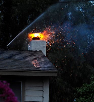

Вот фото с Южной Америки одного из участников "мордакнига" ФБ
видим дымовую трубу после возгорания в ней сажи
труба с футеровкой
спасет и от возгорания и от конденсации влаги в основание

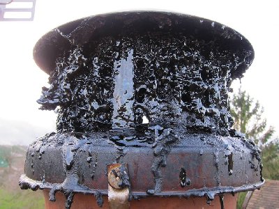

СообщениеДобавлено: Ср 28 Март 2018, 21:55 Ответить с цитатойВернуться к началу
Вот фото с Южной Америки...
Труба с футеровкой спасет и от возгорания и от конденсации влаги в основание
Печь затопил, прекрасная маркиза! А в остальном всё хорошо...Радость
*Спасибо за фото. Очень интересно.

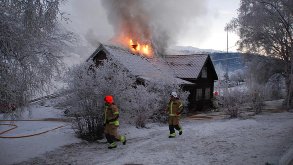

Но мне кажется это из Дании. Целая серия фото 37 шт.
https://www.facebook.com/photo.php?fbid=1510124805777727&set=a.1510124242444450.1073741847.100003406651124&type=3&theater
Из фотографий видно, что сажистые отложения бывают разными.
Одни горят "спокойно", как выше на фото. Это водяной конденсат в трубе "ловит" сажу и смолы (фенолы), стекает вниз и высыхает в виде натеков, иногда блестящих корок (так, в частности, бывало у меня в печке с чрезмерно высокой кирпичной трубой).

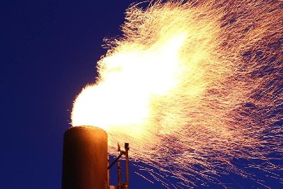

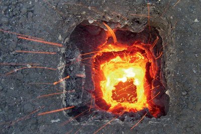

СообщениеДобавлено: Ср 28 Март 2018, 22:10 Ответить с цитатойВернуться к началу
Другие горят более энергично. Это сухая сажа образует сноп искр.
Тут зонтик на трубе, мне кажется, только усугубляет. Направляет искры на крышу.
Так или иначе, чем больше сажи в трубе, тем больше КПД печи. Very Happy

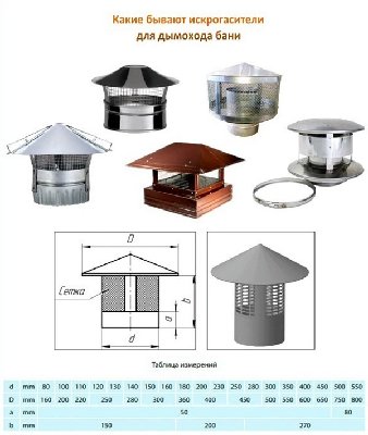

Так что не совсем понятно, как могут улучшить ситуацию предписываемые сетчатые искрогасители (искроуловители).
Работают ли они на практике? Гасят ли они? Улавливают ли?
С учетом того, что по нашим СНиП размер отверстий сетки (решетки) не должен превышать 5х5 мм. А по американскому стандарту сетчатый фильтр должен полностью задерживать частицы размером более 12,7 мм и полностью пропускать частицы размером менее 9,5 мм.
Возникает такое ощущение, что разработка серьезных конструкций искроуловителей еще впереди.
Если будет вообще...

Ясно. Всем на искры наплевать, покуда крыши не сгорят.
Тогда надо бы убрать эти искроуловители из правил? И оставить их только для каминов, где нужно улавливать горящие "веточки и листочки"?
(А сажу в печах от греха подальше удалять из трубы механически известными методами трубочистов?)
Или максимально улавливать сажу внутри печи. Например, мне кажется, у В.В.Селивана искры сажи можно гасить и частично высаживать в тупиковых колпачках.
Но Вы посмотрите только, сколько печных сайтов посвящено сетчатым искроуловителям!
Вот видите. Откроем интернет, почитаем и поставим, что больше понравится ... и по цене не накладно)))

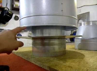

Популярно стало под антиветровой дефлектор устанавливать фартук воронкой вниз.
Не совсем понял, как это и зачем...

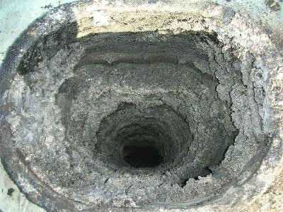

У меня узкий колпак 32 ряда высотой (сечением 3,0 х 0.5 кирпича).
Там висят и болтаются "сопли" сажи (паутиной) длиной метр-полтора.

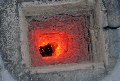

Предположим, растопили печку, горит без дыма. Начинаем удлинять конвективную систему при одной и той же трубе. Теплосъем повышается, КПД тоже повышается. Но из-за увеличения сопротивления печи, расход воздуха начнет сокращаться, и при альфа, равном двойке (примерно) начинается дымление пламен.
Распахиваем дверку топки, чтобы дать побольше воздуха на дожигание пламен. Дым исчезает, но температура дымовых газов снижается, и количество тепла улавливается в конвективной системе меньше, то есть КПД падает.

Да согласен -тяга в печи зависит от сопротивления в трубе , трения газов в трубе,подаче избытка воздуха,температуры выхлопа. Чем выше температура выхлопа -тем выше скорость газов в конвективке.
А от сажи я избавляюсь описанными выше моими доводами- возможно занижаю на 10% к.п.д. Но какие плюсы? Кирпич в печи не пропитывается креозотом- значит печь дольше будет служить. А пропитанный креозотом кирпич в печи -это ещё не приятные запахи в помещении.Мы повысили к.п.д- но убили печь,увеличили затраты на ремонт и обслуживание -в материальном плане где выгода? Это как ввели запрет на лампы накаливания -типа для экономии электроэнергии. Электроэнергию то экономим -но разоряемся на лампочках -которые в 20 раз дороже. В чём выгода? Срок эксплуатации ламп одинаков -а цена выше. Выгодоприобретатель тот только кто производит эти лампочки. А с печами с отложением сажи кто выгодоприобретатель -Министерство природных ресурсов?
Моё окончательное мнение -сажи не должно быть ни в конвективке ни в трубе. Это значит печи надо проектировать под эти условия. А для повышения температуры газов -можно и утеплить трубу-кроме увеличения мощности топливника.

СообщениеДобавлено: Сб 31 Март 2018, 14:30 Ответить с цитатойВернуться к началу
От какой печи больше останется дров? От той где откладывается сажа(не дожигается углерод)- Или от печи с чистым горением где теряется 10% к.п.д. на дожиг углерода.?
Мне кажется, дымящая печка меньше тратит дров.
И если паровой крейсер пройдет, скажем, с черным дымом 1000 миль, то без черного дыма над трубой только 500 миль.
Но я сужу чисто "теоретически". Образно.
Поэтому и рекомендую попросить Е.В.Колчина проверить экспериментально.
