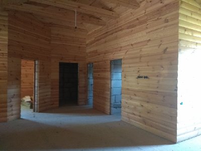

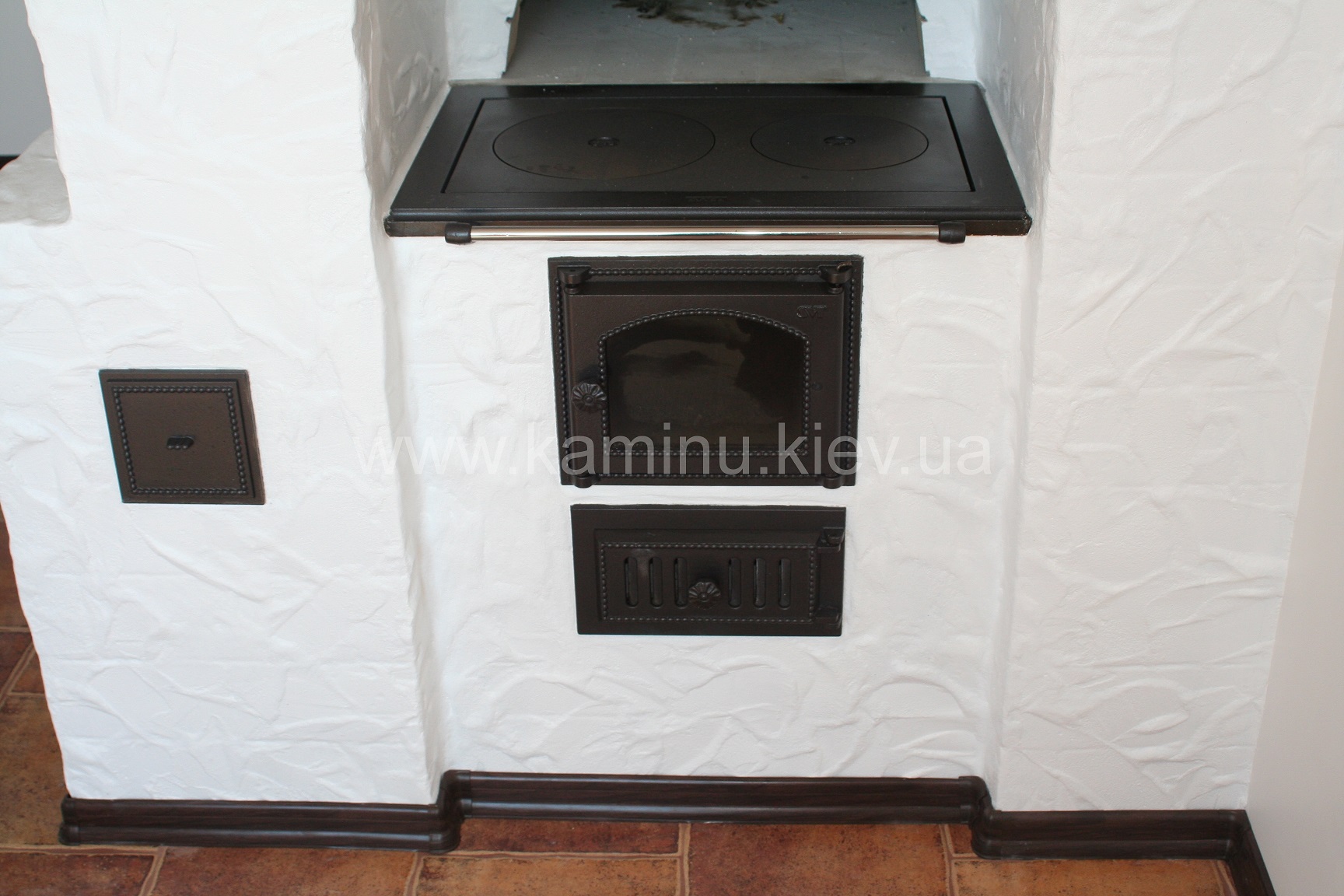

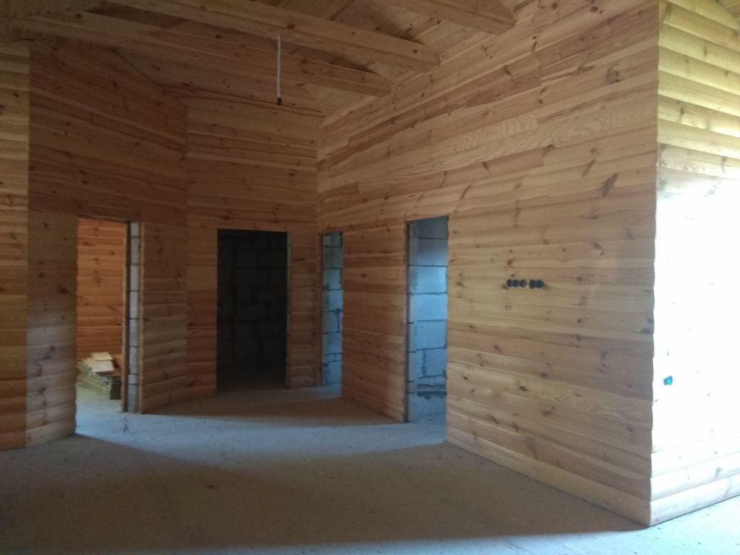

Добрый день. Прицениваемся, присматриваемся, в общем - ХОТИМ ПЕЧЬ))) Как на картинке)) Понимаю, что соорудить такое "без неприятных последствий" может только профессионал. Только где же его найти? Как не обжечься? Как проверить, правда ли то, что тебе говорят уверенным тоном? Посоветуйте пожалуйста, как найти СВОЕГО мастера? А может, нам повезет и мастер найдется на этом форуме? Чтобы сложилось соотношение "цена-качество"?
О печи - как на прикрепленном фото, со стороны топки еще хотелось бы плиту, как на фото с белой печкой (сразу же вопрос - а это удобно? Так правильно делать? Что если низ уже "горит", вдруг захотелось почистить или затопить основную печь?)
О доме - материал стен - газобетон, обложенный снаружи и изнутри сосной. Между деревом и газобетоном утеплитель. Крыша изнутри тоже дерево (видно на фото). Также прилагаю проект до строительства (почти совпадает с реальностью). Пол - лента только по периметру, внутри периметра большая площадка - песок, щебень, утеплитель, стяжка (примерно). То есть, надо вероятно делать работы по отдельному фундаменту для печи - это я себе так представляю.
Буду признательна за любые советы и комментарии по существу! Smile
Мечта 1

Дом сегодня
 Размер файла:  72.05 КБ
 Просмотров:  577 раз(а)

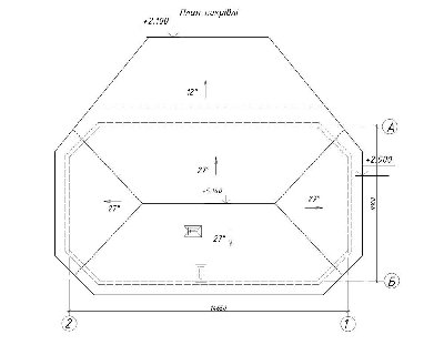

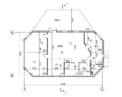

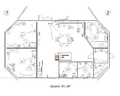

Добавляю план (рисунок) данного дома и план соседнего - он перевернут, но размеры такие же, по идее
 Размер файла:  57.68 КБ
 Просмотров:  739 раз(а)
 Размер файла:  130.06 КБ
 Просмотров:  734 раз(а)

Марианна что то у вас разброд в мыслях пошёл полный.
1.Плита в шестке вредна. вместо плиты кирпичный под. Дверку со стеклом туда можно поставить -будет эстетичнее.
2. Сама лежанки -правильно должна быть 1м.80см. Но ещё шесток с трубой и перетрубъем -62-75см добавляется а длину всей печи.
3. Расположение печи ,как у вас на рисунке правильно.
4. Если нужна плита -нужно рядом ставить небольшой очажок с плитой,либо металлическую буржуйку с плитой и подключать к основой печи.
5. От камина можно не отказываться-будет и созерцание огня и дополнительный нагрев печи по принципу гипокауста.

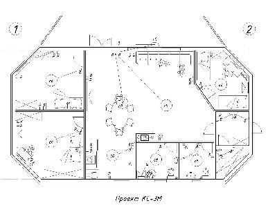

Вот такая компоновка может быть...
