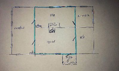

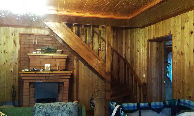

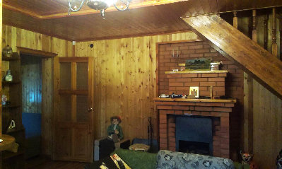

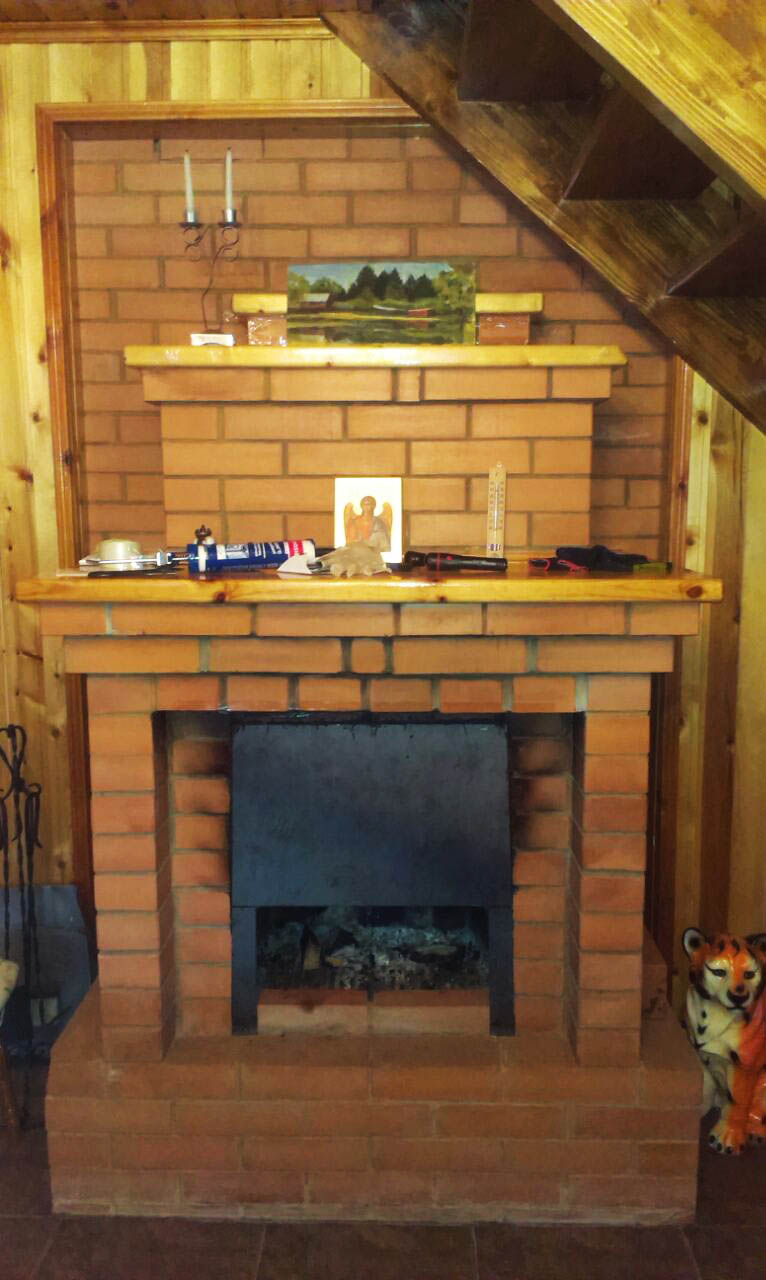

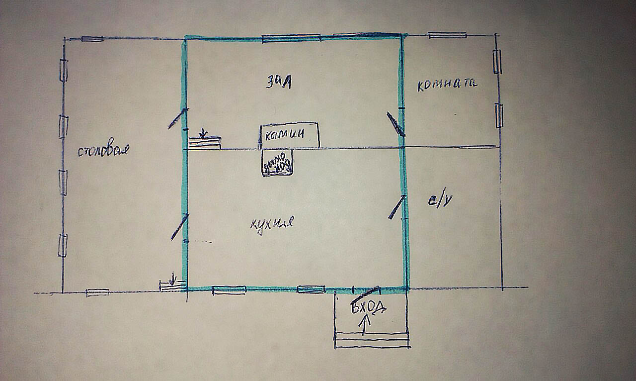

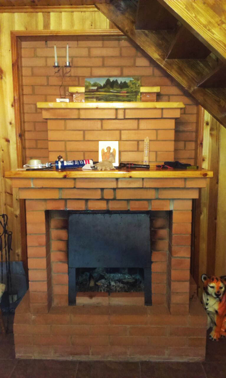

Здравствуйте, уважаемые! Очень нужен совет опытных людей. Буду рада любым рассуждениям и предложениям. Заранее предупрежу: могу отвечать не сразу, т.к. на руках маленький ребенок.
Сломали с мужем голову, что будет лучше для нашей ситуации.
Имеется деревянный двухэтажный дом, обложенный кирпичом, живем в нем постоянно, примерный план набросала (в конце сообщения). Квадрат, обведенный голубым, это сруб из бревна. Остальное - пристройки. Из зала ведет лестница на второй этаж, там две спальни, как раз над залом и над кухней. В зале стоит камин (на фото). Практически над ним лестница, т.е. тепло частично уходит наверх, и если двери в спальни открыты, то в спальни). из зала выходят две комнаты в обе стороны, т.е. по идее при открытых дверях создается сквозняк.
Камин г-но (уж простите). Пока топили по необходимости, наглотались дыма (периодически отключают эл-во, а котел в подвале электрический). Вызывали двух разных печников - сказали, что дымоход у камина под 90градусов почти, поэтому нихрена он не работает. Пробовали как-то закрыть проем, закрыли, замазали, так он откуда-то из щелей сзади все равно дымит. Дом покупали готовый, сказали, что до этого здесь была печь, но ее по каким-то немыслимым причинам разобрали и поставили вот эту хрень. Дымоход как раз от печи остался (видимо задняя стена камина он и есть), кирпичный, в него встроен камин. Сам дымоход, насколько мы поняли, находится в кухне (на фото), зашит зачем-то вагонкой, и проходит через одну из спален на втором этаже, там же одна задвижка. В нижней части камина слева встроено поддувало. Идея такова: камин снести (может только парапет оставить), и вместо него поставить что-то, что будет греть хотя бы часть дома в дополнение к электричеству и во время отключений, не обязательно весь дом, но чтобы можно было жить во время отключений. Пока остановились на чугунной печи-камине со стеклом, присматриваемся к Nordica Isetta con cerchi. Дороговато, конечно, но по параметрам вроде неплохая. Отзывов, к сожалению, мало. Что скажете? Еще была мысль сложить что-то вроде голландки, но там думать надо, как, потому что мешает лестница, да и фундамента нет, внизу подвал, правда с какими-то бетонными потолками.
Основание камина 125х75см, если ставить чугунку, то как саккумулировать тепло хоть немного? На форуме читала тему, там парню советовали сделать к буржуйке щиток http://forum.stovemaster.ru/viewtopic.php?t=8415 получится ли у нас такой вариант. Но буржуйку хотелось бы поцивильней, не совсем трэш. Возможно ли как-то гонять тепло в боковые комнаты, или оно сквозняком само туда будет уходить? И что насчет дымохода, не развалится ли он в скором времени, если учесть, что дому как минимум 10 лет?
Нормальная мысль Smile
Каминопечь симметричную 4.5*3.5 кирпича. И внешний вид и отопление.
Посмотрите в интернете, много вариантов внешнего вида есть.
Фундамент конечно нужен хороший.

Ну а вот чтобы без фундамента и со стеклянным окошком было? Уюта тоже хочется, да и фундамент в подвале не хочется громоздить))

10 лет, для качественной кладки не срок.
Но в вашем случае, раз были переделки, надо проверять всё.
Вариант с каминной топкой возможен.Тепло может расходиться само, либо делать разводку по комнатам.
Раз была печь, значит можно каминопечь 2,5*4,5 кирпича.Только вагонку с дымохода отодрать надо.
Решать вам

Веста писал(а):
... Буду рада любым рассуждениям и предложениям..
Имеется деревянный двухэтажный дом, обложенный кирпичом, живем в нем постоянно, примерный план набросала (в конце сообщения). Квадрат, обведенный голубым, это сруб из бревна...
А площадь "голубенького" ... и на 2-м этаже..., позабыли?

Зал грубо 25, кухня грубо 15. Второй этаж чуть побольше, т.к. захватывает еще и часть с/у с правой комнатой, но там мансардные потолки. Столовая метров 28 будет
Итого: 150 м.кв. оба этажа?

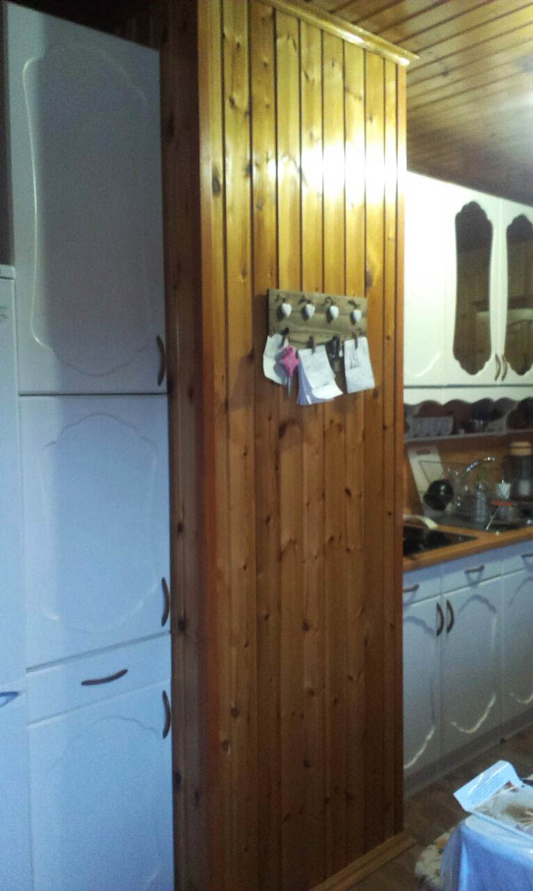

СообщениеДобавлено: Ср 21 Ноябрь 2018, 21:54 Ответить с цитатойВернуться к началу

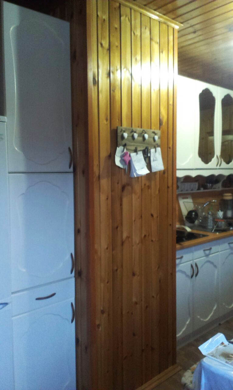

Мне думается, нужно для начала выяснить несущую способность перекрытия над подвалом,(судя по фото ,камин весом под тонну), да ещё и дымоход,...нет ли там трещин в перекрытии.
(Что заставило снести печь и поставить более лёгкий камин,может именно трещины)???
Далее провести ревизию самого дымохода, демонтировав вагонку(качества его кладки,),может в нем щели присутствуют, Вы говорили про дым, непонятно откуда .
Мощная,железная буржуйка Вам зажгет эту самую выгонку.
Дальше отталкиваться от бюджета выделенного в семье ,на печь.
Весь дом по плану 200 кв. Без пристроек где-то 150 и будет грубо. Отталкиваться, думаю, от этой цифры.

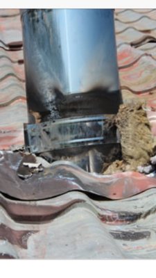

На самом деле,одна из основных функций дымохода,выдержать возгорание сажи ,посмотрите видео
как думаете загорится вагонка или нет?
https://youtu.be/l719tLeF-fo
И про "стычку" не забывайте, представьте как там будет "сифонить газосажевая горелка".

Тогда вопрос профана в этом деле: баню топим старыми досками от разобранной хаты (видимо, хвойные). Баня двухэтажная, стоит сендвич. Если он вот так вот загорится, бане кирдык?.... Может можно как-то чистить для профилактики? Помогают ли порошки и полешки из магазинов, якобы для чистки дымохода, которые жечь надо?
vladimir-krestyanin
Сообщения: 796
Регион: санкт-петербург
СообщениеДобавлено: Чт 22 Ноябрь 2018, 00:33 Ответить с цитатойВернуться к началу
Кирдык)))) конечно.
Утеряна нынешними людьми культура отопления печами, уважение к огню и его укротителям "печникам-трубочистам,".
А ,у тех в свою очередь,пропала совесть,идут у заказчиков на поводу, соглашаясь, для того, чтоб хоть что то заработать,ставить всякую сколхоженную на коленке фигню, из супермаркетов ,в печь. И тем более банную.
Сэндвич может иметь право на жизнь,если он -от известных фирм, проверяющих качество,подобными тестами. Что на видео. (Только он по цене почти как керамические дымоходы) и смонтированный не гастарбайтерами,а специалистами ПОНИМАЮЩИМИ что и для чего, либо, слепо выполняющими инструкцию производителя. Ни ни.
Сэндвичь может жить,в каминах и печах (моё мнение)кроме банных.
При РЕГУЛЯРНОЙ чистке 2-4 раза в год ёршиком с гирькой.
Полешко сделано специально из непойми чего, думаю из тротила или пропитано напалмом, чтоб зажечь сажу в трубе и труба, типо почистилась сама, хотите проверить на своей бане))).утрирую но суть такая у этих полешек,почистить в армейской железной кухне дымоход.которая от дерева в ста метрах на плацу стоит.)))
Без разницы какие дрова, важно какая печь, и режим сжигания дров. Смотрели ролики ? Сажа (смолистые отложения) горит в трубах печей медленного горения - топливо не догорает в печи или котле, и смолы с сажей оседают в трубе...и горит смола с аморфным углеродом, оченно жарко горит... Sad
Сендвич люди разный покупают и ставят... для банной печи надёжный будет из 310- й стали, приемлема также и 321, 444, 304. Это внутренняя труба сендвича, разумеется. Утеплитель из каолиновой ваты, а не базальт...Вот тогда не кирдык, по крайней мере один раз спасёт. Но банная печь не создаёт условий для смолянистых отложений в трубе ...если только у истопника крыша не съехала.
Кирдык может подкрасться незаметно, если в проходке перекрытий наклусили, а это отдельная тема...

СообщениеДобавлено: Чт 22 Ноябрь 2018, 08:35 Ответить с цитатойВернуться к началу
Вот например не парились люди фанатично, и стоял у них сэндвичь простенький,а тут на тебе, приехал родствинничек богатый из столиц,у которого баня, супермастером сделана,и он парится так что,даже черти из парилки выскакивают,а ему мало.
Ну накатили они с хозяином.
радственничек и говорит-,да щас я тебя от всех хворей вылечу,только нужно 4 протопки, как у меня в бане,я всегда так делаю.
камни чтоб малиновые были.
а хозяин то ,со столичным во всем соглашается,да и мозг уже отключили алкоголем.
Вот и условия появились для пожара-100 кг малиновых камней под 900 градусов температурой,печь массой пару тройку тонн,внутри почти такой же температуры набрала,
И офигефший от такого расклада сэндвич, который как банка пепси-колы в костре, уже сморщился в районе перекрытия и между стыками, а утеплитель превратился в пыль, от такой температуры и осыпался уже в печь.
