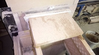

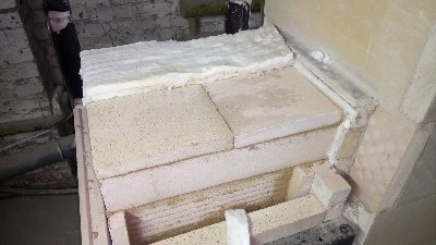

Дмитрий Галанин
Сообщения: 1381
СообщениеДобавлено: Пт 29 Март 2019, 06:28 Ответить с цитатойВернуться к началу
Vladimir-spb писал(а):
..Назначение топки? В печах какого типа вы хотите ее использовать? Пока видится, что она может быть первым ярусом каркасной печи с дальнейшей надстройкой второго яруса конвективки. Получается печка средней (ближе к малой теплоемкости)...
Топка ВЕРТИКАЛЬ задумывается как базовый элемент модульной печи малой и средней теплоемкости а также как теплоемкий камин. Камни системы ВЕРТИКАЛЬ могут быть использованы и вне топки.
...Футеровка понравилась.... как я понимаю она на сухо стоит. А вот окна в ней надо выпиливать или есть варианты?
Футеровка стоит насухо. Мертель используется только для выравнивания и герметизации сочленений плит во внешнем контуре топки. Окна (щели) на этом этапе не формуем, так как пока не понимаем их размер, количество и месторасположение. Как только поймем, будем формовать сразу с окнами.
...А вот с теплоемким контуром на мой взгляд не все просто. Все зависит от назначения конструкции. В некоторых схемах нужен наоборот слой термоизоляции, особеннно в верхней части топки. Как я понял верхняя часть топки является частью теплоемкого контура. Если это так , то отбор тепла в основной зоне горения будет плохой идеей.
Колпак камеры сгорания топки (пока) выполнен из шамотных плит толщиной 30мм и утеплен 20мм слоем каолиновой ваты. В самое ближайшее время мы будем отливать этот узел из керамобетона. Он будет обтекаемой формы.
