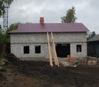

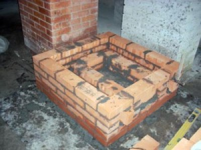

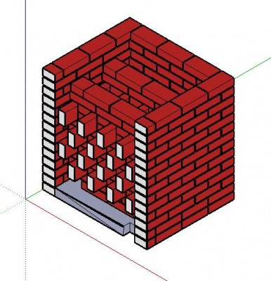

В возводимом здании Цеха готовых каминов началось строительство прямоточной отопительной печи. Конструкция печи согласована с В. Жирновым и сделана на основе проектов, осуществленных Владимиром на практике. Планируется, что участники семинара смогут на практике поучаствовать в испытаниях этого проекта и обсудить результаты.
Первые ряды прямоточной печи
 Размер файла:  29.58 КБ
 Просмотров:  1312 раз(а)
Цех готовых каминов. Этап строительства

СообщениеДобавлено: Чт 18 Сентябрь 2008, 20:34 Ответить с цитатойВернуться к началу
судя по нижнему объединительному каналу и кмк преполагаемым двум подверткам спереди, печь ну никак не прямоточная Smile
больше смахивает на ПТО5300 с комбинированной системой (второй ярус скорее всего будет в рассечку ?)
вот результаты ее хорошо бы сравнить с ОИК, поскольку печь практически является модернизированным продолжением указанной

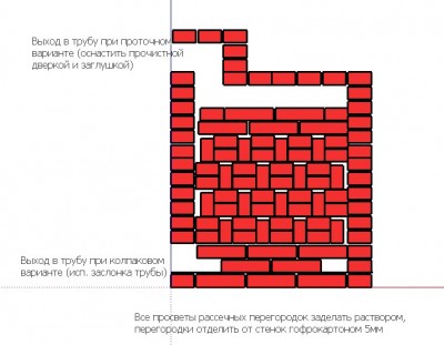

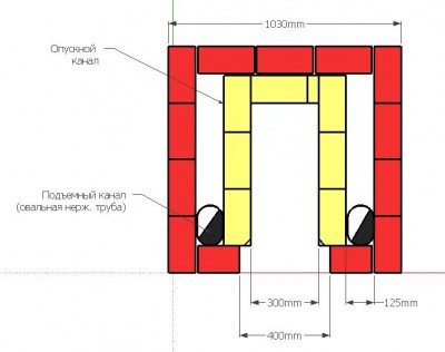

Да, печь будет комбинированной: нижний колпак с двумя боковыми опускными каналами и с двумя подъемными, выполненными из нержавеющей овальной трубы. Верхний колпак будет снабжен системой рассечек (ее то мы и собираемся проверять на эффективность теплосъема), и двумя выходами - верхним (и тогда колпак превращается в прямоточную конструкцию с системой рассечек) и нижним (и тогда это просто колпак с пока непонятным движением газов). Ниже приведены схемы которые дают наглядное представление о конструкции печи.
Что касается испытаний ОИК, то наше предложение остается в силе: место для штатной печи на втором этаже пока еще пустует. Мы можем построить там авторскую печь Кузнецова под надзором НП (или представители НП сами ее построят). Самое главное, что условия для испытаний будут практически идеальными - второй этаж цеха это учебный класс будущих печных курсов и жилое помещение на 8...10 коек для иногородних.
План первого колпака на уровне топки
 Размер файла:  27.94 КБ
 Просмотров:  1185 раз(а)
Разрез верхнего колпака по левому каналу с рассечками
 Размер файла:  50.34 КБ
 Просмотров:  1151 раз(а)

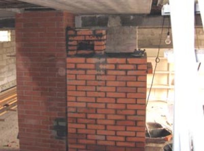

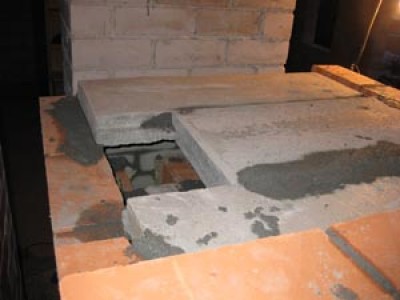

Практически закончилось строительство печи на первом этаже цеха готовых каминов. Осталось поставить дверцы, почистить наружные поверхности печи и расшить наружные швы. Печь построена при активном консультировании со стороны Владимира Жирнова. Владимир считает необходимым отметить, что ширина топки завышена по сравнению с его рекомендациями (300мм против 250мм), а сечение опускных каналов нижнего колпака избыточно большое.
Через неделю приступаем к строительству печи на втором этаже. Конструкция этой печи еще окончательно не выбрана, т.к. с одной стороны - мы еще не отказались от идеи построить авторскую печь Кузнецова, а с другой стороны - на все наши конкретные предложения никакого ответа от представителей НП "Печи Кузнецова" мы еще не получили. Тянем до последнего...
В верхнем перекрытии использованы Г-образные плиты из жаропрочного бетона
 Размер файла:  33.79 КБ
 Просмотров:  2314 раз(а)
Внешний вид печи. Виден оголовок соединяющий печь с дымовой трубой при использовании прямоточного режима топки.

Сергей, не сечение, завышен объём. Который следовало бы заполнить рассечками.
С учётом этих поправок также следовало бы перестороить верх, сделать с двумя коллекторами, вместо одного.
Надеюсь в следующий раз будет по моему. ;-)
