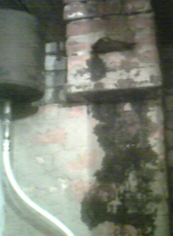

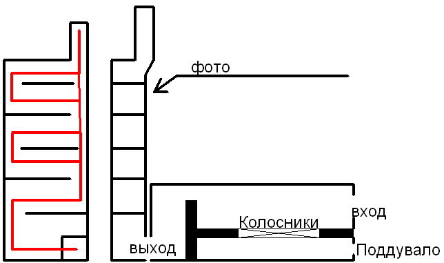

Слева печь сама выполнена из метелла покругу везде вода
Справа дымоход перегородги были частично удалены для прямого выхлопа а также сверху немного отодвинут так как у стены лежит лага перекрытия
На фото изображена чернота выступающая из трубы через кирпичи
Фото
 Размер файла:  36.03 КБ
 Просмотров:  1101 раз(а)
Типа плана
 Размер файла:  25.4 КБ
 Просмотров:  1088 раз(а)
СообщениеДобавлено: Сб 31 Январь 2009, 14:27 Ответить с цитатойВернуться к началу
Конденсат смешиваясь с несгоревшими частицами топлива образует такие неприятные черные потёки... Конденсат образуется: при слишком низкой температуре выходящих газов; большой влажности топлива; в режиме тлеющего горения; так-же при тонких стенках наружней трубы.
Наверняка, если вы заглянете в трубу с крыши, на стенках трубы накопилось большое количество сажи, будте осторожны она может вспыхнуть! Получите неповторимый фейерверк с возможными печальными последствиями.

Да, да, тут кирпич уже пропитался насквозь по моему. Лучше разобрать и переделать из нового кирпича. Ну и воду убирать.

тип котла самодельный как на чертеже в разрезе ток по боковым стенкам расположена вода они постоянно мокрые КПД не знаю Высота трубы 2 местра асбеста диаметр 150 см это на 20 см выше конька дома и 2.5 метра в доме при ширене прохода в самом узком месте 150 на 150 конструкции как на чертеже

Да вопрос не только в трубе. Комплекс всего вместе необходимо рассматривать. Если котел не дымит - то его, скажем так, устраивает сечение и высота трубы. А вот почему он "плачет" - это важнее. Топливник охлаждается водой, дрова сгорают не полностью, и воздух, идущий вдоль стенок топливника, остается холодным, потом это все попадает в кирпичные каналы, где охлаждается еще больше. Вот и конденсат.

Если дымит - смотри дымоходы, скорее всего там сажи скопилось много. Конденсат образуется скорее всего ближе к выходу трубы на улице. Вот он скапливается в капелки и стекает по стенкам к котлу, растворяя сажу и пропитывая этой смесью кирпич. Ближе к топке он опять испаряется, летит вверх, конденсируется и стекает. Круговорот...
Рекомендации просты - остановить протопку, остутдить котёл до температуры градусов 40-50, прочистить дымоходы. Далее нужно отключить котёл от контура отопления, слить воду (носитель), без воды растопить небольшим кол-вом топлива и просушивать сначала кирпич (повторяя слабые протопки до полного высыхания), потом протопить загрузкой на половину или даже 2/3 от максимальной чтобы "прожечь" дымоходы. После чего можно подключить к контуру и залить носитель. Это временные меры, т.к. тут писали выше - температура в топке ниже необходимой. "Лечится" сей недостаток (скорее даже ошибка) - полная смена котла. Тут уж увы и ах... Дай Бог Вам до тепла продержаться, а там - не скупиться на замену.

Основная отличительная особенность котлов от печей - котёл не должен греть ничего кроме теплоносителя иначе возможне недогрев, что и наблюдается. У отопительных печей наоборот - пламя должно греть только саму печь и ничего более.
