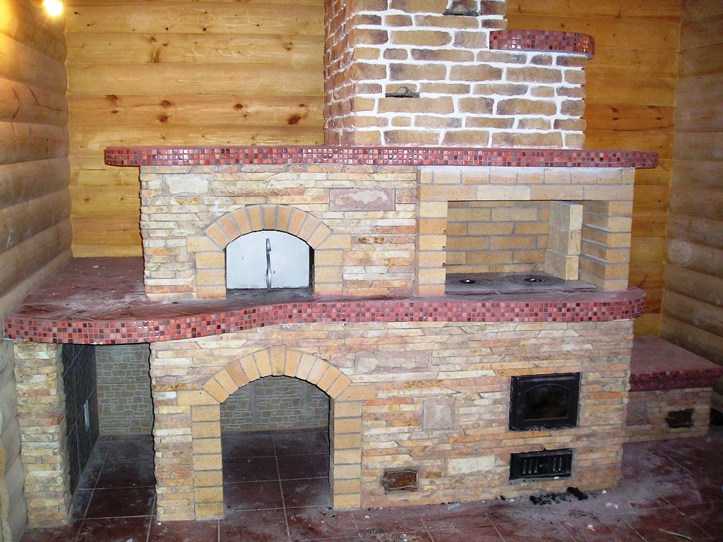

Давайте идти вперёд. Надо создать конструкцию русской печи, которая с удовольствием будет заказываться, а мы будем с удовольствием строить.
Я думаю, эта печь должна заменять каминопечи. Она должна иметь достаточно большой обзор открытого огня, не очень громоздкий размер и при закрытии заслонки превращаться в полноценную отопительную печь.
Я думаю, что при закрытии заслонки можно протянуть газы вниз, ниже уровня топки.
В своих конструкциях я вполне проверил вариант маленького горнила, под 50*50см. По варочным качествам не проверил только выпечку хлеба в ней. Заслонку из толстого металла вполне можно придвинуть на себя и закрыть вход, что позволит опустить газы ниже топки. А заслонку надо оснастить поддувальными отверстиями и отверстиями сверху для вторичного воздуха(регулируемыми). Я на своём сайте подробно осветил процесс.

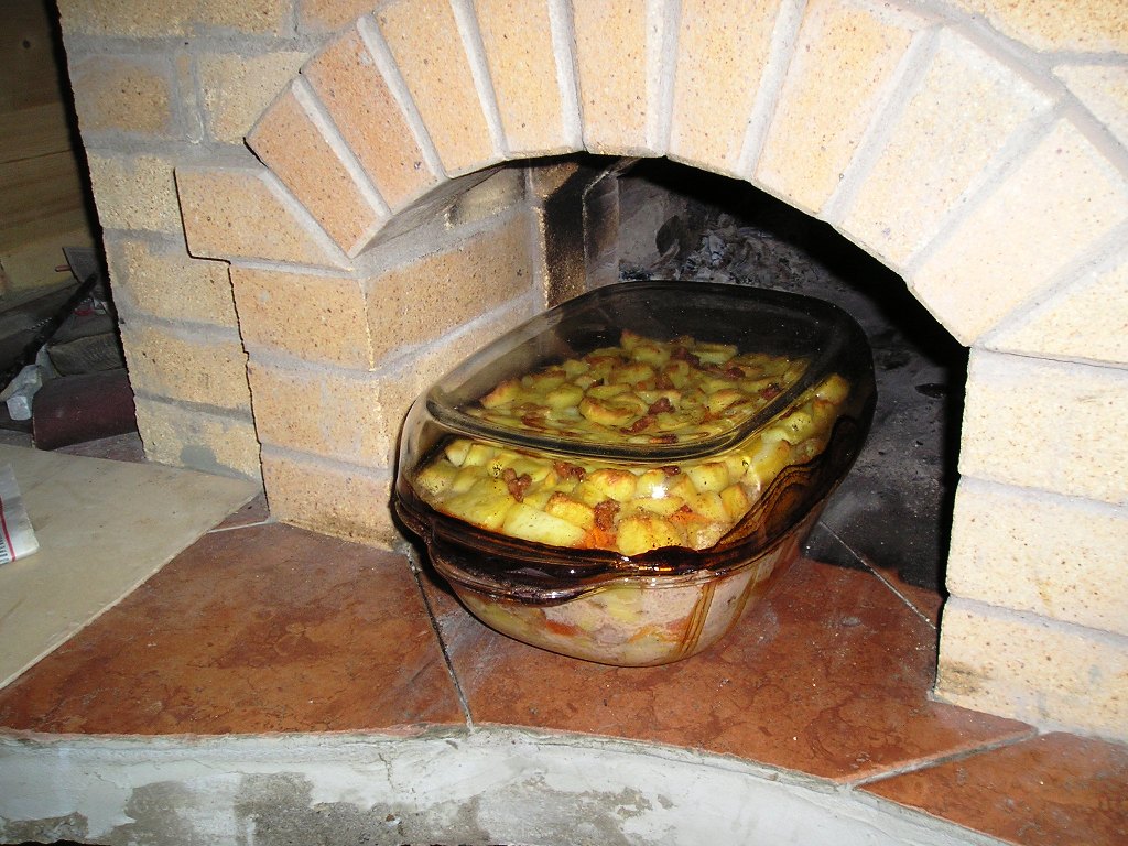

Я построил печь в школе
Эта печь сродни русской печи. В ней подовая топка, сводчатый потолок, и высокое КПД. Высота топки удобна для работы пекаря. Газы уходят через отверстия внизу в боках топки. Типа возрождение русской печи.

Валентин Валентинович, скажите пожалуйста , свои печи (как на фото)Вы возводите из огнеупорного кирпича? если да то как потом с их облицовкой - что Вы применяете (растворы, крипление и т.п.)?

Насчёт облицовки моих мини... Их я делаю из шамотного кирпича, свод стараюсь из клинового шамотного, беру на заводе в Снегирях МОбл.
Вокруг печи с отступом 5см выстраиваю на ребро из красного кирпича на цементном растворе каркас для облицовки любым нежаростойким материалом(только красота). В зазор закладываю каменную вату, сверху на свод тоже. Сверху на вату - лист жести и отливаю по месту бетонную армированную плиту - перекрытие, жесть как несъёмная опалубка.
Плита сверху чуть тёплая, с боков тоже, внизу бетонная плита почти горячая, это после топки часа через 2-3.
Этот термос для качественного запекания.
Кстати, сделал комбайн с такой же печью внутри дома, и оказалось, что этот на самом деле не полный термос не мешает работать на отопление - верхняя плита чуть тёплая и назавтра, потолок дровницы(нижняя бетонная плита) тоже горячая долго. Значит выделенное в русской печи тепло не только приготовило пищу, но и осталось в доме.
А главным отопителем в этом комбайне является лежанка сзади справа, см. фото, отапливаемая своей топкой.

Чурикову Александру По наблюдениям это так, а вот в реальной отопительной школьной печи, показанной ранее, как с эффективностью отопления?
Она и есть отопительная. Нагревается от пола до верхушки. А по мощности видно по размерам печи. Я её расчитывал со своими поправками.

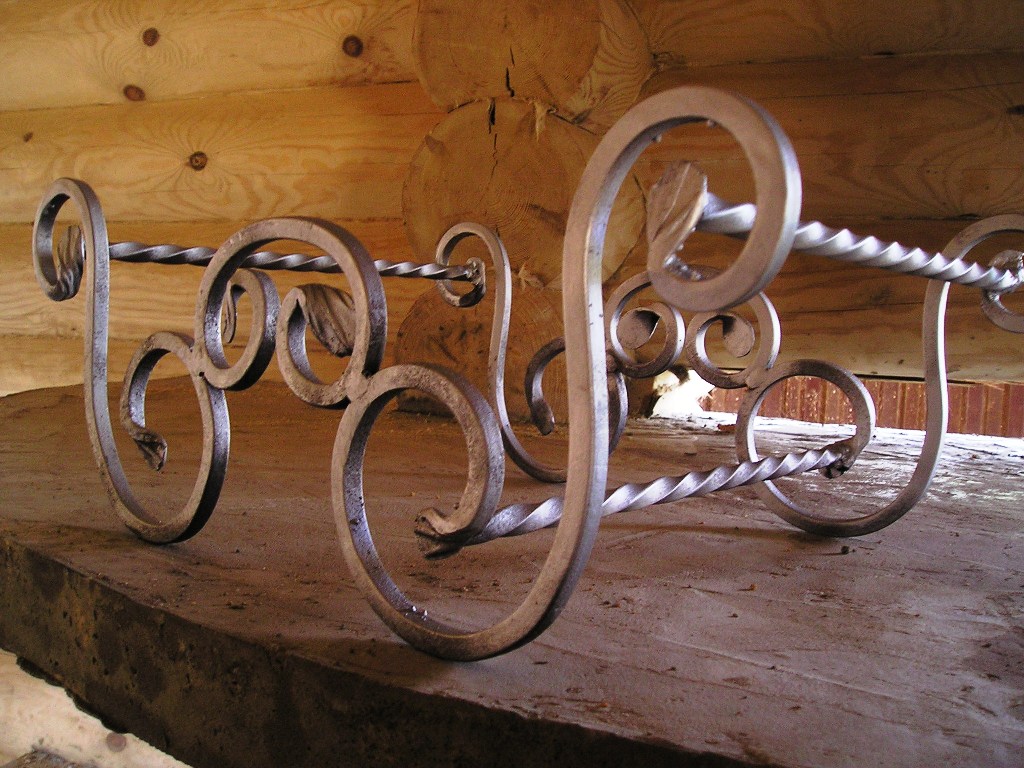

Такая железяка входит внутрь маленькой русской печи и не мешает закрытию заслонки. Если на ней на шампурах развесить мясо, то его можно и прокоптить, и "прошашлычить"

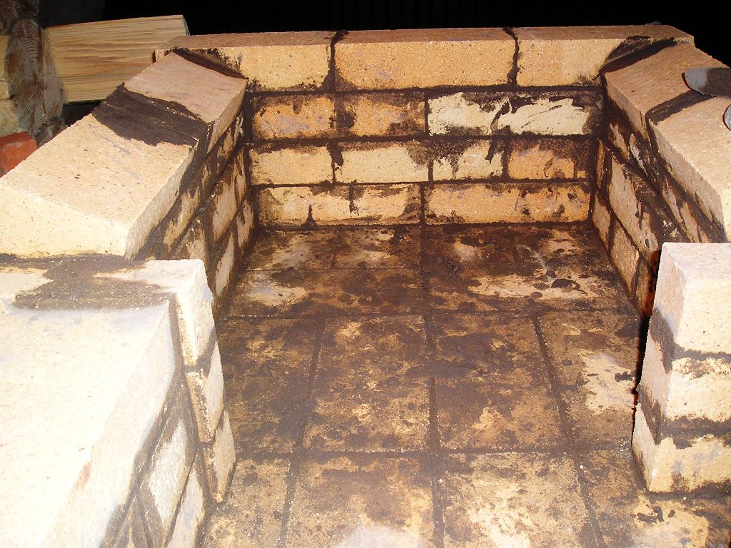

Хлебная печь выполнит меньше функций, чем маленькая русская, как на моих барбекю, хотя и она хороша.
