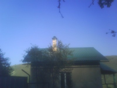

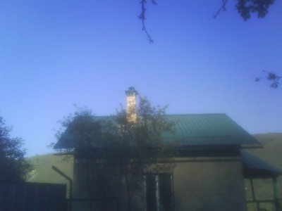

Очень понравилась своей работой. Недавно вывел трубу выше конька и поставил колпак.

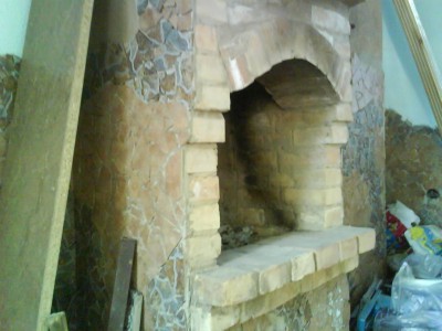

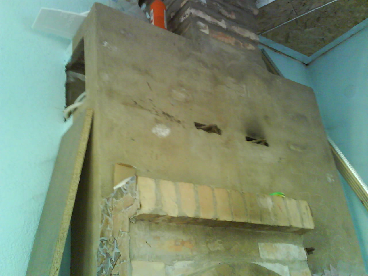

Камин выглядит так, кирпич ещё не обработал красиво:

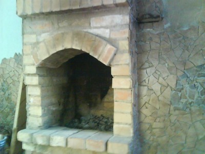

Вот ещё:

Верх камина:

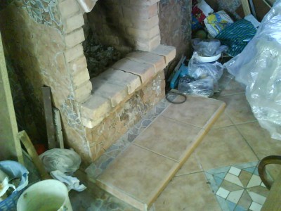

Пол перед камином:

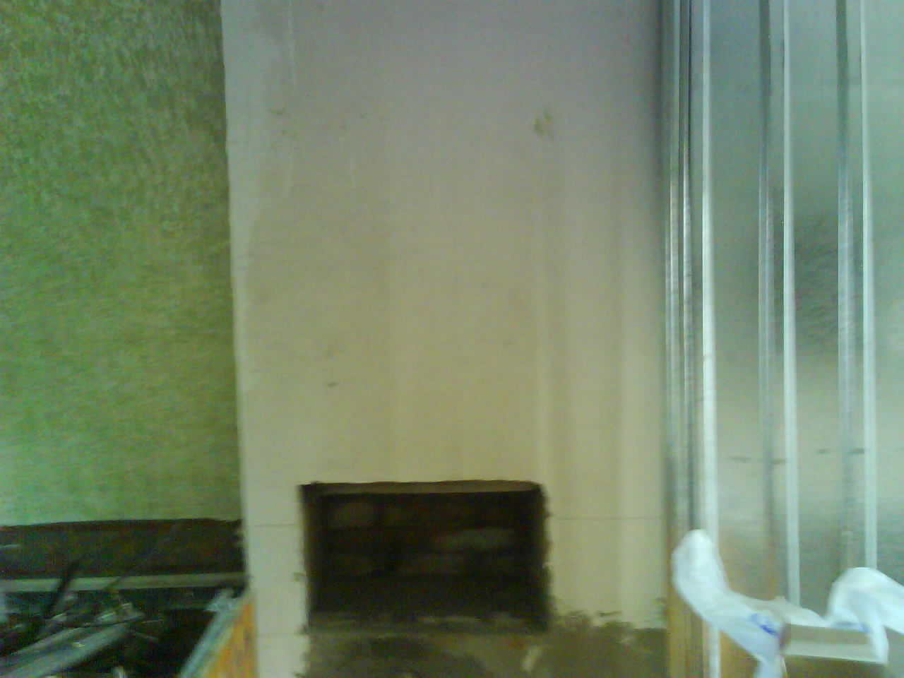

СообщениеДобавлено: Пн 27 Сентябрь 2010, 12:53 Ответить с цитатойВернуться к началу

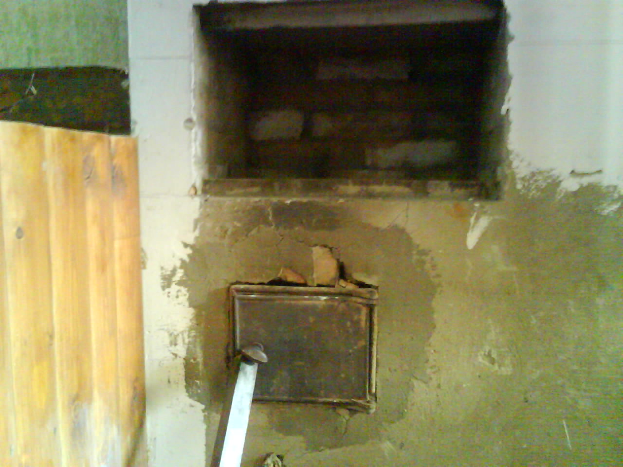

Вот такая топка стала, правдв даже такая работает хорошо.
 Размер файла:  177.67 КБ
 Просмотров:  907 раз(а)

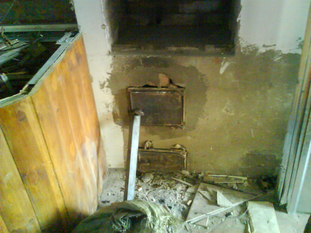

И ещё:
 Размер файла:  154.84 КБ
 Просмотров:  826 раз(а)

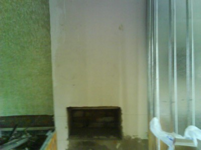

Узбек балбес положил на топочную дверцу арматуру 8-ку и сверху кирпич.
Вопрос к мастерам, как правильно восстановить всё это безобразие, чтоб надолго? Или все-таки придётся полностью всю топочную и поддувальную разбирать?
Про плиту вопросов нет, она нормальная.
vova230
СообщениеДобавлено: Пн 27 Сентябрь 2010, 18:24 Ответить с цитатойВернуться к началу
Над топочной дверкой придется разобрать и переложить заново так чтобы на дверке не лежал кирпич без перевязки. Если двумя кирпичами перекрыть не получается, то надо перекрывать тремя, срезая кирпич на угол, чтобы получить замок.

Александр, Ваша защита кузнецовок пригодилась бы на других форумах, а здесь человек наоборот доволен печью и недоволен лишь исполнением, просто хочет посоветоваться, куда ж ему еще обратиться как не сюда... Smile
А отремонтировать можно, но придется для этого плиту снимать, не уверен что печник это предусмотрел.

Спасибо за совет, как в замок ложить я уже разобрался, на форуме всё можно найти, пока печь работает, да и зима близко. К весне буду обязательно перекладывать.
Валерий Петров
Сообщения: 1085
Регион: Россия
СообщениеДобавлено: Вт 28 Сентябрь 2010, 08:37 Ответить с цитатойВернуться к началу
Ремонтируйте сейчас, использование печи в таком состоянии пожароопасно, а работы там на пару часов. аже если без клина сделаете - будет лучше чем сейчас.
