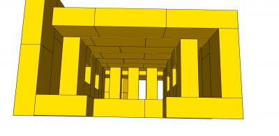

Сегодня вынул все камни из печки, но два последних не достал - извазюкался весь.
Примерно половина камней сверху были полностью черными от сажи, нижняя половина камней идеально чистые.
Как правильно делать засыпку?
Ничего не понял из написанного ниже.
- переложить камни с учетом каналов прямого хода с двух-трех сторон закладки /пространство в 6 см вдоль стенки, отделенное от камней для прохода дымовых газов /
Кто-нибудь может на рисунке изобразить правильную закладку камней?
 Размер файла:  34.37 КБ
 Просмотров:  964 раз(а)
Последний раз редактировалось: R.stepanov (Пн 26 Август 2013, 23:51), всего редактировалось 2 раз(а)

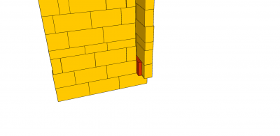

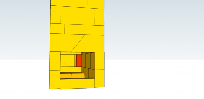

R.stepanov писал(а):
Я уж думаю может сухой шов как-то заложить, чтобы огонь шел через камни?
- закрыть щель до уровня 12 см только по низу
Это так (выделено красным цветом)?
 Размер файла:  15.01 КБ
 Просмотров:  933 раз(а)
 Размер файла:  26.25 КБ
 Просмотров:  846 раз(а)

Помогите, пожалуйста, с решением вопросов. Или получается, что БИК П3 - это печь с грубыми просчетами, которые ей не позволяют нормально работать?
СообщениеДобавлено: Ср 28 Август 2013, 12:48 Ответить с цитатойВернуться к началу
Или, скорее всего, печь была построена с грубыми просчётами и отступлениями от первоисточника, к тому же, эксплуатируется неправильно.
Камни надо укладывать так, чтобы обеспечить достаточное проходное сечение просветов между отдельными камнями, для достаточно лёгкого прохода пламени сквозь закладку.
Достигается это определённым подбором камней по размерам и форме, и как правило, в самый низ укладываются самые крупные камни, имеющие форму по возможности близкую к паралелепипеду, а на верх, укладываются камни меньшего размера и более округлой формы.
Либо надо делать укладку как рекомендовал Е.Колчин выше, т.е. между закладкой и дальней от хайла стенкой каменки, должен получиться обводной канал достаточного сечения.
Можно конечно же попробовать закрыть СШ, вставками на сухую, но без правильной укладки камней, это особого результата не даст.
