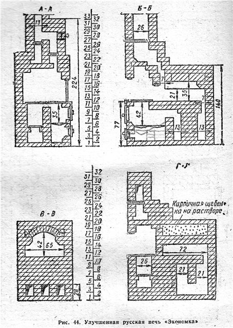

Здравствуйте! Я новичок в печном деле. Ищу порядовку русской печи с подтопком. Подскажите, пожалуйста, где можно найти.
Сообщения: 5990
СообщениеДобавлено: Пн 14 Январь 2013, 16:35 Ответить с цитатойВернуться к началу
Основные модели - "Экономка", "Теплушка" и РТИК.
Отличий много, некоторые принципиальные в плане выбора - не все имеют ПНП преимущественно нижний прогрев, или варочную плиту чугунную, старые модификации не футерованы...
Дайте планировку, напишите что требуется от печи.

на форуме есть
вот например
Экономка ...

Сообщения: 5990
СообщениеДобавлено: Пн 14 Январь 2013, 18:55 Ответить с цитатойВернуться к началу
Порядовки Экономки: http://forum.stovemaster.ru/viewtopic.php?t=1806

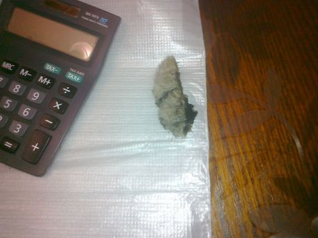

Тут с футеровкой нижнего яруса подумать бы... Вот еще есть способ, который практикует А.Бацулин. Рисовал давно, могут быть ошибки (плиту вообще обрезать надо). Как бы так сделать нижний ярус, чтоб он не был связан с наружным контуром и одновременно не закрывал его футеровкой Twisted Evil
Вместо баз.картона надо использовать тонкий сотовый поликорбонат, и вытягивать его после кладки. Из-за базальта из печки получается термос.
С уважением, В.Б.
Вы после вывода печи в эксплуатацию разберите стеночку и посмотрите, есть ли там базальтовый картон...толщина которого до была 5 мм
*что есть базальтовый картон: расплав вулканической породы, раздутый до тонких волокон с добавлением связующего, что бы имел форму. Так вот связующее применяют ПВХ и оно то дает кислый запах при хорошей протопке печи, т.е. выгорает. После выгорания связующего волокна базальта осыпаются и уплотняются, уменьшая воздушный зазор между собой и тем самым увеличивая теплопроводность в массе.
второе, наличие именно базальтового картона положительно сказывается на первоначальных выводах в рабочий режим печи и предотвращает разрушение внешней кладки, а позже воздушный зазор в 3-5 мм (может и в 10 мм, в отдельных случаях) дает рассеянный поток на стенку в районе выхода газов и предотвращает появление т.н. "красного пятна" локального перегрева.
Не хотите оставлять базальтовый картон -ведите кладку по скользящей опалубке из бумажного картона или поликарбоната 3-5 мм с постепенным поднятием вдоль кладки.
*прогрев нижнего яруса у пола в печах с применением футеровки решается конструктивно без проблем, вам просто это было не надо, так понимаю, теперь вы против....

Не, я не против. Мне хочется разобраться...
В нижнем ярусе не тот градус. Вот через зольную дверку выковырял кусочек. Он даже мягкости не потерял. Мне сдается, что баз.картон, кроме как на открытом огне, в других местах не выгорит... ну, может в футеровке низа топки только. А.Бацулин говорил, что в теплушках в районе, где вход в нижний ярус из горнила, бывает красный кирпич трещит иногда от перегрева.
Печка... чего уж проще, казалось бы? А сколько загадок, мать ее!
С уважением, В.Б.

СообщениеДобавлено: Вт 22 Январь 2013, 10:15 Ответить с цитатойВернуться к началу
если вы его там поставили, то пусть и стоит себе
хотя чаще низ забивают раствором
от картона больше пользы, чем вреда
не дает остывать печи через наиболее холодные слои воздуха
а зеркало печи увеличивает конвекцию вдоль стены
тепло кондуктивно по кирпичу все одно опустится
конструктивно можно подвесить внутренний контур с пятого ряда, например
на выступах из наружной кладки
или установить на подпорки в реж от дна нижнего канала
можно ... но вы этого не знали и сделали, как для начинающего
то же неплохо
*в доме со своей новой печью небось босиком ходите ..
