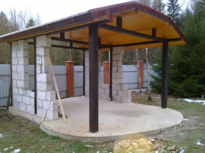

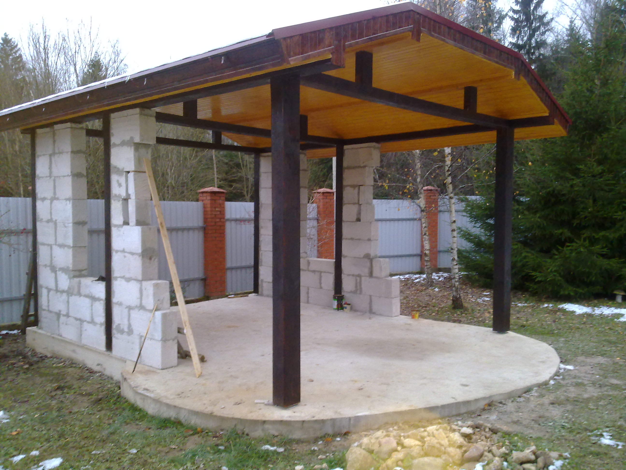

Мы планируем весной начать строительство комплекса барбекю на дачном
участке, в уже построенной беседке.
Территориально это Московская область, Рузский район, рядом с
нас.пунктом Дорохово.
Комплекс должен размещаться в виде задней стены беседки без угла. (фото
приложено)
Размеры пространства: длина 3,7м, высота 2,7м (до перекладины), глубина - на ваше усмотрение, так как размеры позволяют. Кровля - гибкая черепица.
Комплекс должен состоять из трех видов печей с единым дымоходом - тандыр
(имеется в наличии, диаметр 50см., высота 75см.), мангал и казан. Мангал
должен располагаться по центру комплекса.
Оставшееся от печей место должно стать столешницей, возможно с небольшой
мойкой.
Отделку печи планируем либо облицовочным кирпичом, либо чем-то под кирпич или штукатуркой светлого-песочного цвета. Таким же по цвету будет пол и отделка самой беседки.
На данный момент меня интересует ориентировочная стоимость (материал/работы), варианты реализации и ожидаемые сроки.
Планируем начать в середине апреля.
Спасибо,
Дмитрий

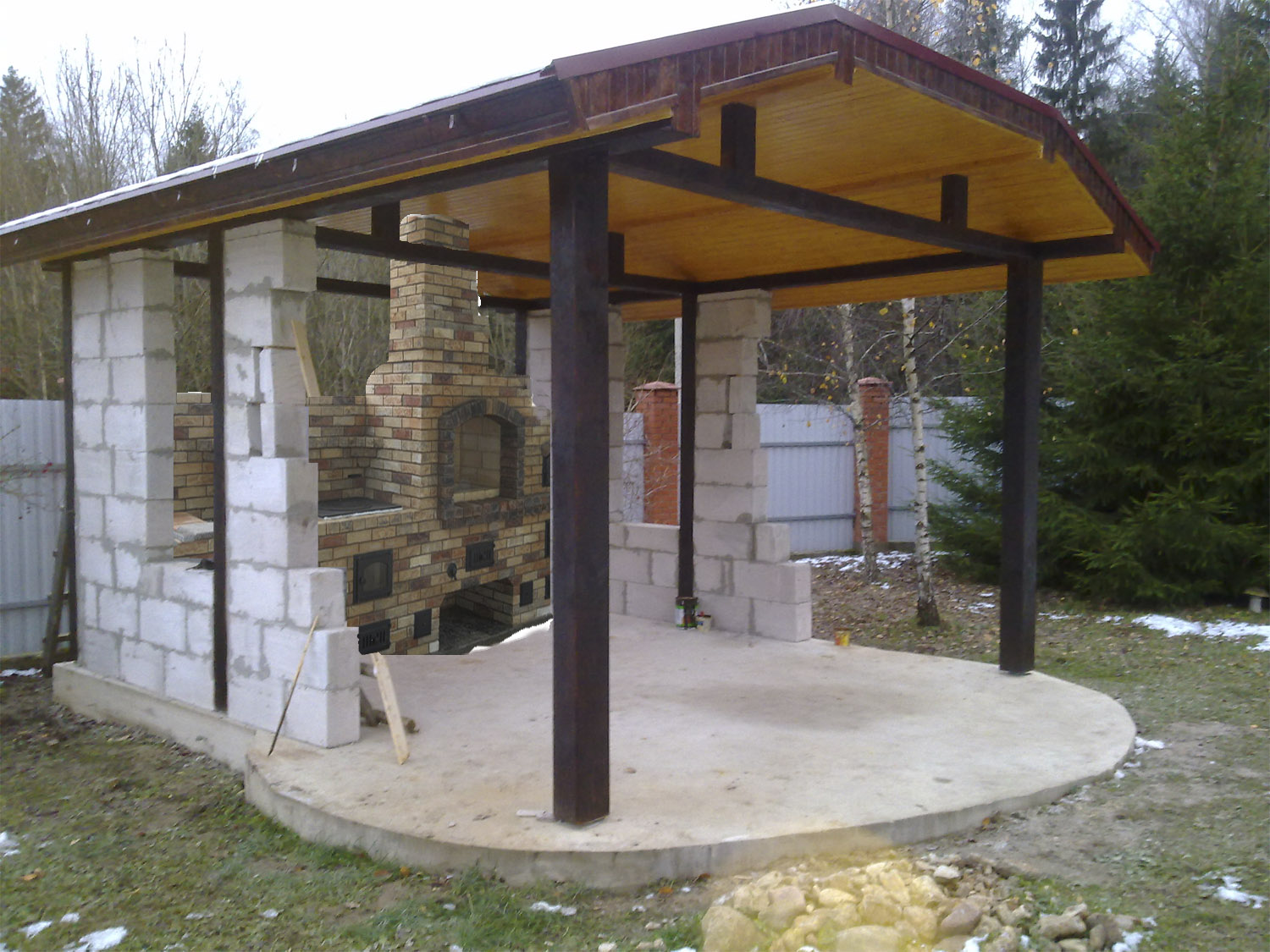

СообщениеДобавлено: Ср 20 Март 2013, 17:28 Ответить с цитатойВернуться к началу
Вариант оформления.
Так получилось, что точка съемки моей беседки и точка съемки печи от А.Замашки совпали и я сделал коллаж. Сама печь не совсем та, которую хочется, но оформление (материал и цвета) мне понравились. Публикую лишь с целью пояснить свои желания, а также сократить ваше и мое время.
PS: Да простят меня авторы печи за использование их фотографии, но с другой стороны оно и вам на руку.

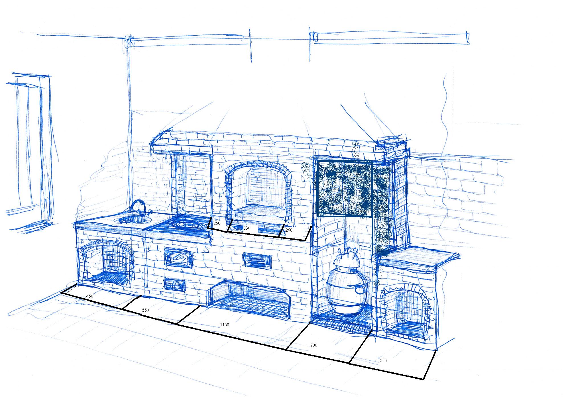

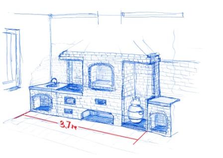

СообщениеДобавлено: Ср 20 Март 2013, 18:28 Ответить с цитатойВернуться к началу
Зарисовал мысли по размещению, которые есть, но может все так по размерам и не влезет.

СообщениеДобавлено: Ср 20 Март 2013, 19:54 Ответить с цитатойВернуться к началу
Должно уместиться, в крайнем случае столешницу перенести к окну, а мойку сделать угловую.

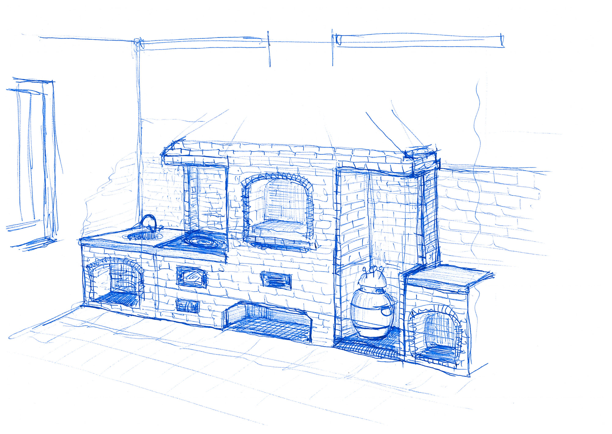

СообщениеДобавлено: Ср 20 Март 2013, 22:10 Ответить с цитатойВернуться к началу
В Ваш размер войдёт только...
 Размер файла:  22.26 КБ

Куликов Андрей
Сообщения: 1059
СообщениеДобавлено: Чт 21 Март 2013, 05:57 Ответить с цитатойВернуться к началу
Вполне умещается в размер.
Мойка ЕТХ 610 размер 450*500
Плита Тадыр SVT319 размер 530*470.
Только стенку между тандыром и столешницей сплошную и опустить дымосборник.

СообщениеДобавлено: Чт 21 Март 2013, 08:28 Ответить с цитатойВернуться к началу
Лихо Shocked Печь под казан 550мм?
Куликов Андрей
Сообщения: 1059
СообщениеДобавлено: Чт 21 Март 2013, 08:54 Ответить с цитатойВернуться к началу
Указан размер плиты, а по факту можно прибавить за счёт столешницы.В любом случае у каждого своё представление, а как будет решит заказчик.

СообщениеДобавлено: Чт 21 Март 2013, 16:38 Ответить с цитатойВернуться к началу
там компоновку бы сменить. воду отодвинуть в правый край - возле топки казана ее имхо стремно ставить.
на сам казан закладывать минимум 750. хотя нормальная плита будет такой
/слева часть видно/
http://forum.stovemaster.ru/files/thumbs/t_img_9279_169.jpg
так там внешний размер самой плиты 750на750, отверстие максимально 500. под казан 12 литров.
но это все, Андрей абсолютно прав, заказчику решать.
захочет плов варить в горшочке на 2 литра - можно плиту в 2 кирпича сложить ...
щи да каша - пища наша

СообщениеДобавлено: Пт 22 Март 2013, 09:47 Ответить с цитатойВернуться к началу
Спасибо всем за комментарии.
1. Действительно вода и плита казана слишком близки. Идея была в том, что бы использовать плиту казана как обычную столешницу, если приготовление идет в тандыре или мангале.
Если вы считаете такое сочетание опасным, то можно воду перенести в левую часть комплекса. Хотя это станет не так удобно.
2. По стенке тандыра и дымосборнику - все-таки я не хочу полную вертикальную стенку из-за того, что она "съест" пространство и получится какой-то некрасивый "холодильник".
Опускать дымосборник на фронте тандыра можно, но тогда сложно будет чистить и вытаскивать тандыр, так как придется биться головой. Если только этот дымосборник не сделать опускающимся на момент работы тандыра. Такое бывает?
И вообще - будет ли тяга в сегменте тандыра при том размещении, как нарисовал я?
3. Ах, да, забыл сказать - казан 12 литров.
Спасибо!
