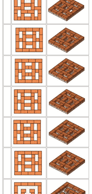

Здравствуйте уважаемые!
Подскажите можно ли не класть какие либо ряды в данной печи что бы уменьшить высоту? Надо убрать 6 рядов.
Я бы не заморачивался если бы не стоял фундамент под неё и не были положены с кровью)))) уже 6 рядов.
Здесь порядовка. Почти Парфирьева только на 2 ряда выше.
http://yadi.sk/d/WEWO5VlNNXgFz
Waldemar
Зарегистрирован: Пн 28 Апрель 2014, 16:59
Сообщения: 15
Регион: Москва-абад
СообщениеДобавлено: Пн 28 Апрель 2014, 21:06 Ответить с цитатойВернуться к началу
Немного покумекал....если урезать на 12, 13, 24, 25, 26 и 27 ряды, вроде ничего плохого случится не может?

Vova-U
Сообщения: 979
СообщениеДобавлено: Вт 29 Апрель 2014, 21:16 Ответить с цитатойВернуться к началу
Во втором ярусе из этих 5 рядов можно безболезненно удалить любые два подряд или 4 подряд

Vova-U
Сообщения: 979
СообщениеДобавлено: Вт 29 Апрель 2014, 21:31 Ответить с цитатойВернуться к началу
Ну можно убрать один ряд сразу под перекрытием, сделать не три ряда над хайлом, а два, ...
И само хайло сделать не в 3 ряда по высоте, а два.... там они шириной в кирпич, вроде не очень страшно
Но надо переделывать порядовки, чтоб всё было хорошо
Я бы низ (первый ярус) вообще не трогал, а выродил бы второй ярус в горизонтальные каналы высотой 3 кирпича или 4, как там получится, раз такое дело...
Но там сама печь предполагает низ из печного кирпича, жаропрочного
А на сегодняшний день такового нет, только шамотный, вам бы с пятого ряда до перекрыши и один слой перекрыши вести шамотным
Зачем вам такая низкая печь?

Vova-U
Сообщения: 979
СообщениеДобавлено: Вт 29 Апрель 2014, 22:02 Ответить с цитатойВернуться к началу
Waldemar писал(а):
А если после перекрыши трубу класть просто потолще ещё в пол кирпича и пройти потолок?
там по пожарной безопастности так "не если", а именно и только так, 250 мм от незащищённого дерева, ато и больше.
Посмотрите есть в печных книгах достаточно подробные порядовки распушки
http://images.yandex.ru/yandsearch?text=%D0%BF%D0%BE%D1%80%D1%8F%D0%B4%D0%BE%D0%B2%D0%BA%D0%B0%20%D1%80%D0%B0%D1%81%D0%BF%D1%83%D1%88%D0%BA%D0%B8&stype=image&lr=2&noreask=1&source=wiz
Там обязательны вертикальные и горизонтальные нахлёсты в кладке

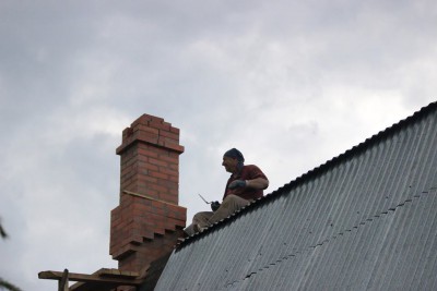

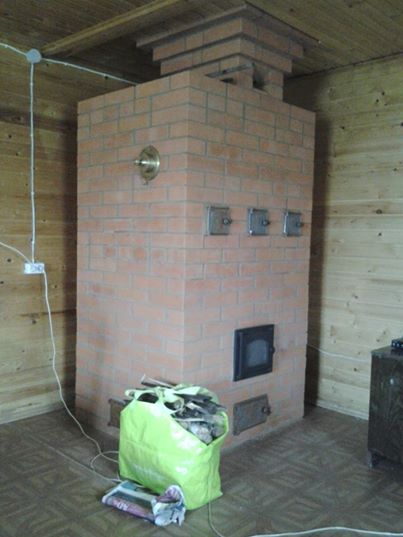

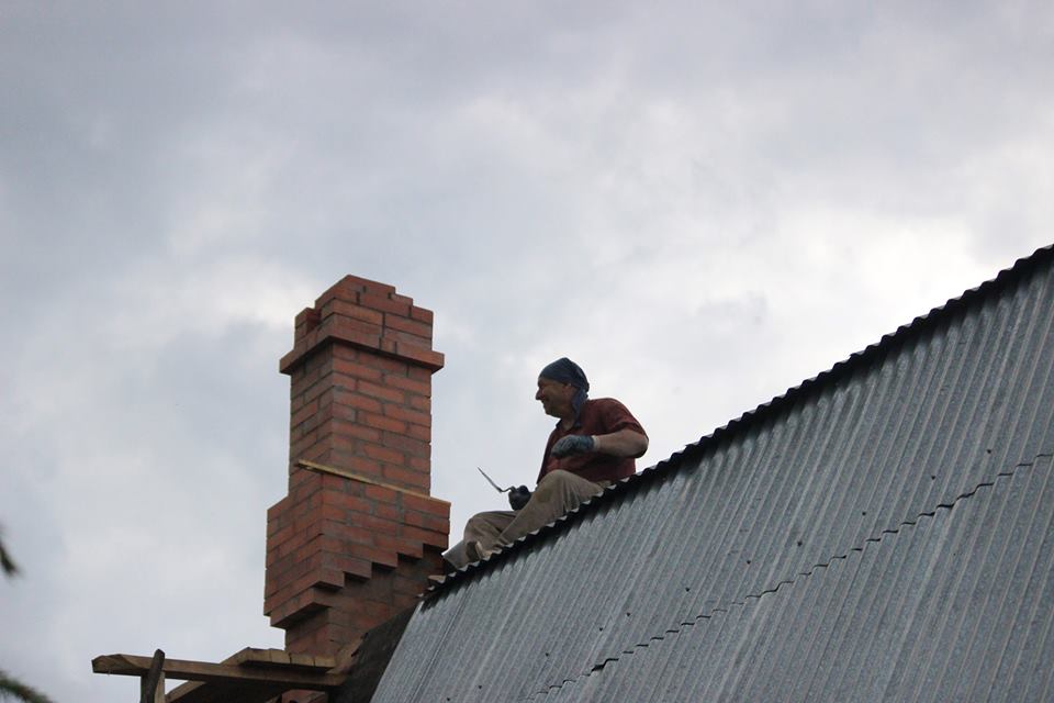

Waldemar
Сообщения: 15
Регион: Москва-абад
СообщениеДобавлено: Вс 6 Июль 2014, 21:31 Ответить с цитатойВернуться к началу
Ну вот что получилось..... для меня КРАСИВО аж жуть))))
Прогревается с одной закладки не прикоснись, меня это полностью устраивает.
Косяк, о короне и скошенных кирпичах над затопочной дверцей узнал на этапе трубы так что там уголок. Шов дал трещину.

Vova-U
Сообщения: 979
СообщениеДобавлено: Пн 7 Июль 2014, 18:57 Ответить с цитатойВернуться к началу
Уровни топки (с 3-его по 13 ряд) делали из какого кирпича?
Waldemar
Сообщения: 15
Регион: Москва-абад
СообщениеДобавлено: Пн 7 Июль 2014, 19:25 Ответить с цитатойВернуться к началу
Из ША, все остальное до маковки из печного хренакнул. Трубу в начале хотел из рядового положить но приличного не нашёл.
Vova-U
Сообщения: 979
СообщениеДобавлено: Пн 7 Июль 2014, 19:30 Ответить с цитатойВернуться к началу
Тут есть два мнения:
1. шамотная кладка не должна соприкасаться по вертикали с кирпичной, типа шамот топки греется сильнее наружного окружения из красного и может поднять кладку
2. кто-то молча так всё-таки делает и не жалуется
Не практик, ничего сказать не могу. Посмотрите внимательно при эксплуатации -- не появляются ли горизонтальные трещинки в швах над 11 слоем -- не поднимает ли окружающую кладку шамотное ядро топки
