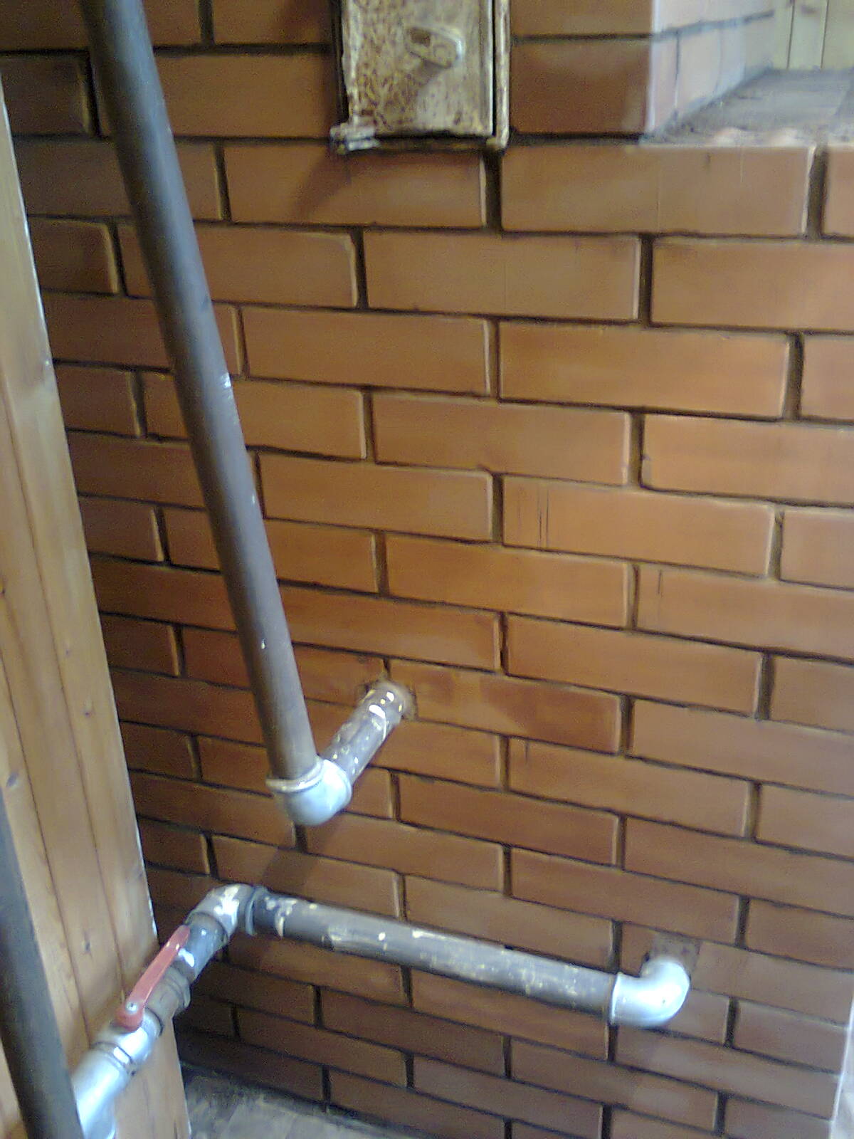

СообщениеДобавлено: Ср 9 Март 2016, 10:54 Ответить с цитатойВернуться к началу
Я думаю ,регистр не помешает,просто надо подобрать такой вариант,чтобы он не был сильно инертным и чтобы его в любое время можно было без особого ущерба заменить-а это всё возможно,а в системе должна быть специальная "незамерзайка",-чтобы случайно не заморозить,Анатолий

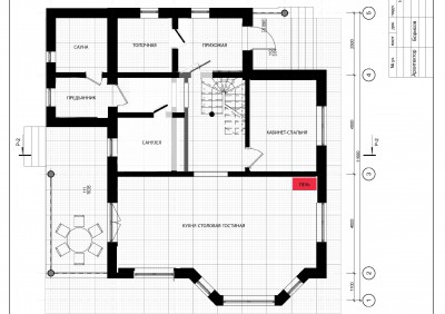

Просьба пояснить. Так как мы уже начали склоняться к печи без контура, но при этом встроенной в стену, чтобы топить и соседнюю комнату (файл прилагается)
С уважением,
Александр

СообщениеДобавлено: Чт 10 Март 2016, 12:50 Ответить с цитатойВернуться к началу
Александр (дачник) писал(а):
...мы уже начали склоняться к печи без контура, но при этом встроенной в стену, чтобы топить и соседнюю комнату (файл прилагается)
Показанное расположение печи крайне нерационально.

stas
Сообщения: 916
СообщениеДобавлено: Пт 11 Март 2016, 16:57 Ответить с цитатойВернуться к началу
Сергей 77734 писал(а):
Встоенный регистр снижает кпд печи в разы
"Это полная ерунда"(С).
Как раз таки, правильно встроенный и правильный же регистр, повышает КПД системы отопления и тем более комфорт.
Хорошая планировка под печное отопление, я бы даже сказал - отличная. Не надо никаких отопительных регистров в печь, не надо никаких котлов. Особенно с учетом режима пользования домом наездами первые годы.

Сообщения: 6665
СообщениеДобавлено: Сб 12 Март 2016, 08:15 Ответить с цитатойВернуться к началу
Планировка помещений сауны -туповато сделана. Предбанник в два раза меньше топочной.
Сообщения: 1334
Регион: Киров
СообщениеДобавлено: Сб 12 Март 2016, 08:19 Ответить с цитатойВернуться к началу
Виктор, скорее всего это моечная Confused
Сообщения: 6665
СообщениеДобавлено: Сб 12 Март 2016, 08:31 Ответить с цитатойВернуться к началу
Подписано предбанник-а рядом с предбанником санузлы. Кто делал такую планировку - баню домашнюю никогда не видел и не пользовался ей.
