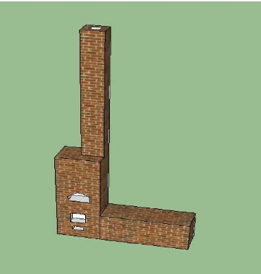

2. КПсХК (а,возможно, и с ВП) в плане размеры 189х163см. - подобную реализовали на 8-й странице http://forum.stovemaster.ru/viewtopic.php?t=7341&start=140 ... а опускные ДК - на шанцы Cool

Доброго дня ! Подскажите какую печь можно для топки такого дома ? Стены из кирпича силикатного, высота 2.5 м...
Полагаю, что типа типа такого(можно и с ХК).

Там, в Уфе, Smile отношение глубины частей комнат к высоте потолка более 2-х Sad т.ч. без шанцев, углы не протянет Confused
Да и мощи добавить бы, а то 4-ре из 7-ми... - так "вылезет" "квадратный монстр", но мысль, в целом - как заказали Very Happy

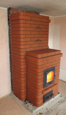

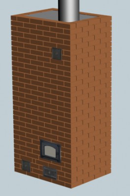

Зефир писал(а):
Тишина .
Раз дом у Вас -кирпичный . Простенки тоже с кирпича. Значить в простенки -щиток . И можно два щитка. Печь Валеры /Зика/. Только мой Вам совет - щитки работают автономно и на НЕ отходощих.

Хозяину дома покажу фотки, что скажет. Может первый вариант ему и понравится , тк он хотел маленькую печь. С ув.

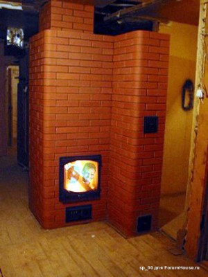

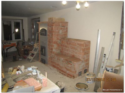

Ну если маленькую то - Печь-камин со щитком. Фото Интер. печника и Прибалтика / Солинский мотив/ Размер щитка -под ваши хотелки.

порядовку этой печи можно гденибудь найти?

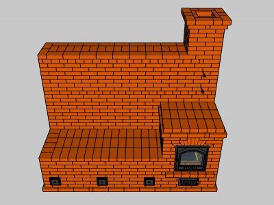

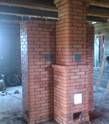

Доброго дня ! Выбрал себе печь с лежанкой. Теперь нужен проект. Размеры длина лежанки 185 см., печь 1 метр , ширина лежанки 75 см., печь 1 метр. Хочется чтобы дверка была прозрачной. Еще вопрос: можно ли к такой печке пристроить небольшую железную (булерьян, для быстрого согрева помещения), Как ранее говорили печь нужна около 5-6 квт. Все остальное в лс.
То что на рисунке-подобное строить не желательно. Если только деньги лишние. Труба насадная,лежанка сажесборник. Булерьян пристроить ещё хуже будет. Ставят внутрь печи жаровые трубы -онни и решают вопрос быстрого прогрева помещения.
