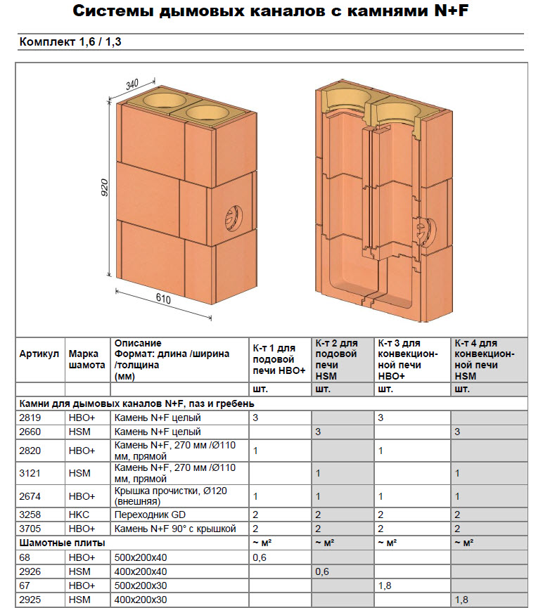

 Размер файла:  42.56 КБ
 Просмотров:  732 раз(а)
СообщениеДобавлено: Вс 17 Декабрь 2017, 22:16 Ответить с цитатойВернуться к началу
Директор фирмы подробно рассказал как испытываются их трубы и точно заявил, что для "русских банных" печей они не годятся
У меня лично температура дымовых газов "железяке" в начале одинарной трубы была до 900 град (а у потолка уже 600град).
Вот, что вводит меня в заблуждение!
"Русская банная" и печь "железяка"!
Важно предварительно указать объект обсуждения.
