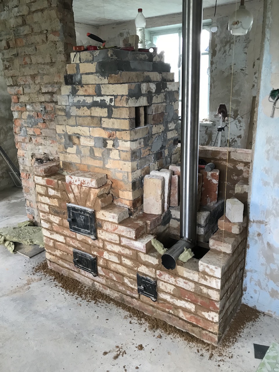

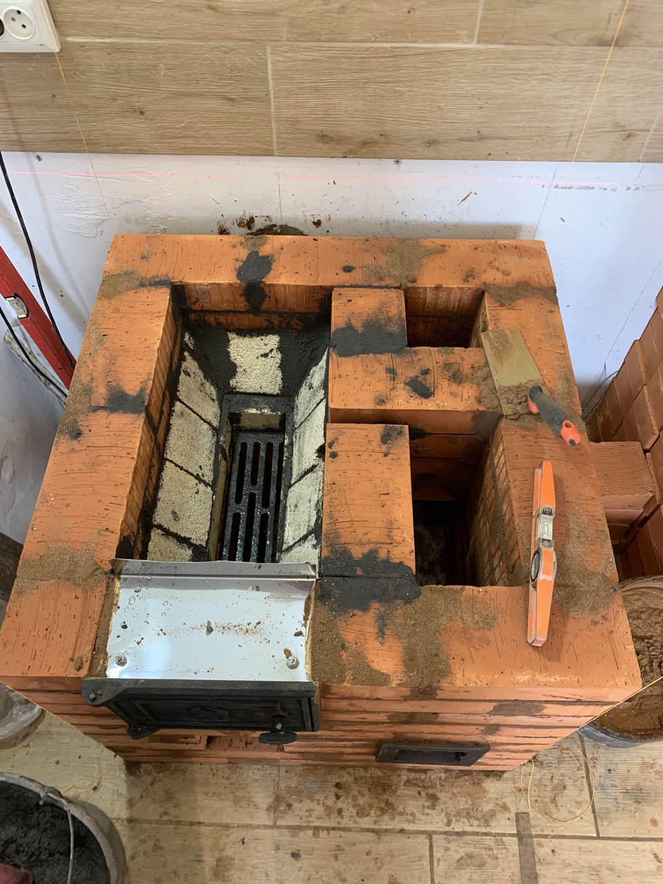

СообщениеДобавлено: Пт 29 Декабрь 2023, 22:00 Ответить с цитатойВернуться к началу
А если так?

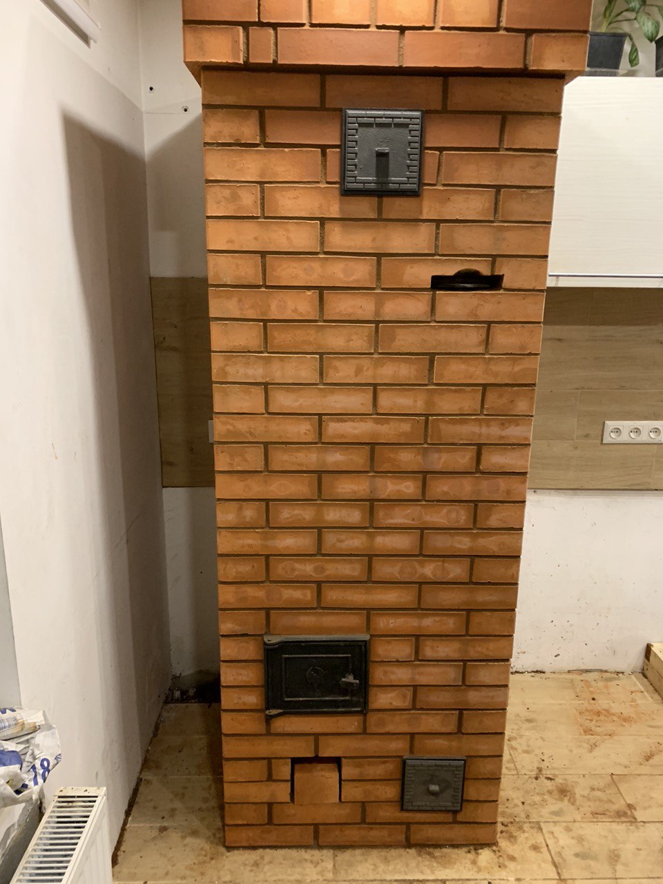

СообщениеДобавлено: Пт 29 Декабрь 2023, 22:21 Ответить с цитатойВернуться к началу
А! Я понял! Тогда так!
 Размер файла:  430.68 КБ
 Просмотров:  214 раз(а)

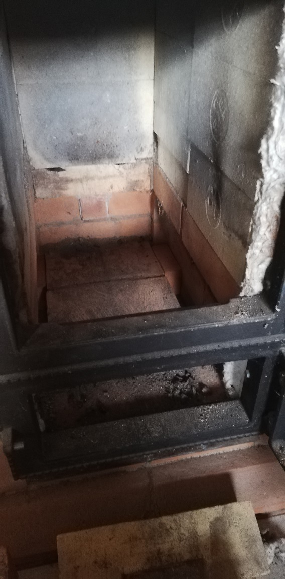

СообщениеДобавлено: Пт 29 Декабрь 2023, 22:38 Ответить с цитатойВернуться к началу
Транзитная топка
 Размер файла:  666.82 КБ
 Просмотров:  25741 раз(а)

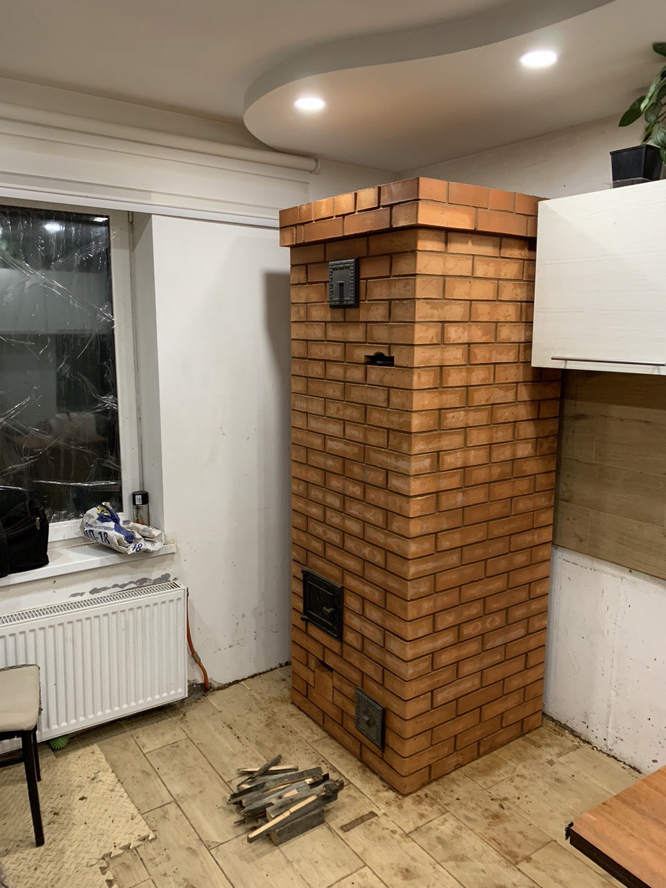

СообщениеДобавлено: Пт 29 Декабрь 2023, 22:39 Ответить с цитатойВернуться к началу
Фасад
 Размер файла:  522.63 КБ
 Просмотров:  25742 раз(а)
Сергей Коржов
Зарегистрирован: Вс 10 Январь 2016, 08:58
Сообщения: 12
Регион: Украина, Новомосковск
СообщениеДобавлено: Пт 29 Декабрь 2023, 22:41 Ответить с цитатойВернуться к началу
Отапливает дачу 6х8 в два этажа. Утепление- пенопласт 100мм.
Труба нерж 109 мм сенка 3мм.
Сообщения: 2375
СообщениеДобавлено: Пт 29 Декабрь 2023, 23:18 Ответить с цитатойВернуться к началу
Сергей Коржов писал(а):
Другой ракурс
Печь 3-3, прижатая одной стороной к стене. Нельзя....
Топка нефутерована...
Что Вы хотели показать этой печкой?
Сообщения: 2375
СообщениеДобавлено: Пт 29 Декабрь 2023, 23:22 Ответить с цитатойВернуться к началу
На эту печь есть полный проект?
Одного фото недостаточно. Калориферный канал (КК) зачем "здесь" стоит. Фото конечного варианта покажите.
Опишите печь на плане домика подробно. Тогда поговорим по ней.

Не очень понятно как Ваша печка к теме относится. На дачную не тянет из за длительного нагрева теплоемких стенок и подогреваемой вентиляции не видать. У меня правда две последних фотографии не видны.. Может там что то интересное есть.
Сообщения: 6058
СообщениеДобавлено: Сб 30 Декабрь 2023, 10:28 Ответить с цитатойВернуться к началу
Облицовка - в полкирпича.
Футеровка топливника - в полкирпича.
Забор воздуха КК - с 7-го ряда...
Такая дачница.
Селивана на это не достаёт Sad

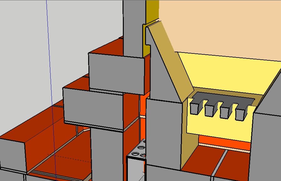

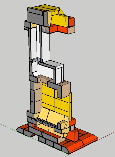

СообщениеДобавлено: Ср 17 Январь 2024, 21:48 Ответить с цитатойВернуться к началу
Топка была рассчитана из следующих соображений.
Максимальная закладка дров -10 кг. Размер дров 35 см. Схема колосниковая с узким колосником в заглубленном приямке. По бокам топки два щелевых сопла в область середины закладки. Это позволяет шунтировать сопротивление закладки при верхнем розжиге. Общая расчетная самотяга топки 9,7 Па, что превышает необходимую норму для топки.
Конструктивно топка выполнена из каркаса красного кирпича на ребро с тонкой и малотеплоемкой плавающей футеровкой. Приямок выполнен из шамотного кирпича свободно стоящего в каркасе. Вся нижняя шамотная часть топки легко вынимается из каркаса для чистки и обслуживания через топочную дверку.
Боковые стенки топливника футерваны лещадкой 40 мм и насухо собраны в замок с здней стенкои и в распор с перекрытием топливника. Также может быть легко разобрана.
Выход из топливника в рабочее пламенное пространство оформлен в виде зауженного порта (хайла) в перекрытии топливника. Такое решение дает возможность собрать все струи пиролизных газов и воздуха в сечении порта и значительно увеличить вероятность соприкосновения свободного воздуха и горючего пиролизного газа.
Рабочее пламенное пространство топки выполнено в виде жарового подъемного канала (райзера) , который футерован керамоволоконной плитой 30 мм. Это решение позволяет резко уменьшить теплопотери из райзера и поддерживать высокую теплонапряженность в зоне пламен, что существенно повышает полноту сгорания газов.
