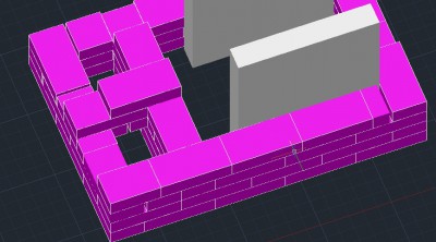

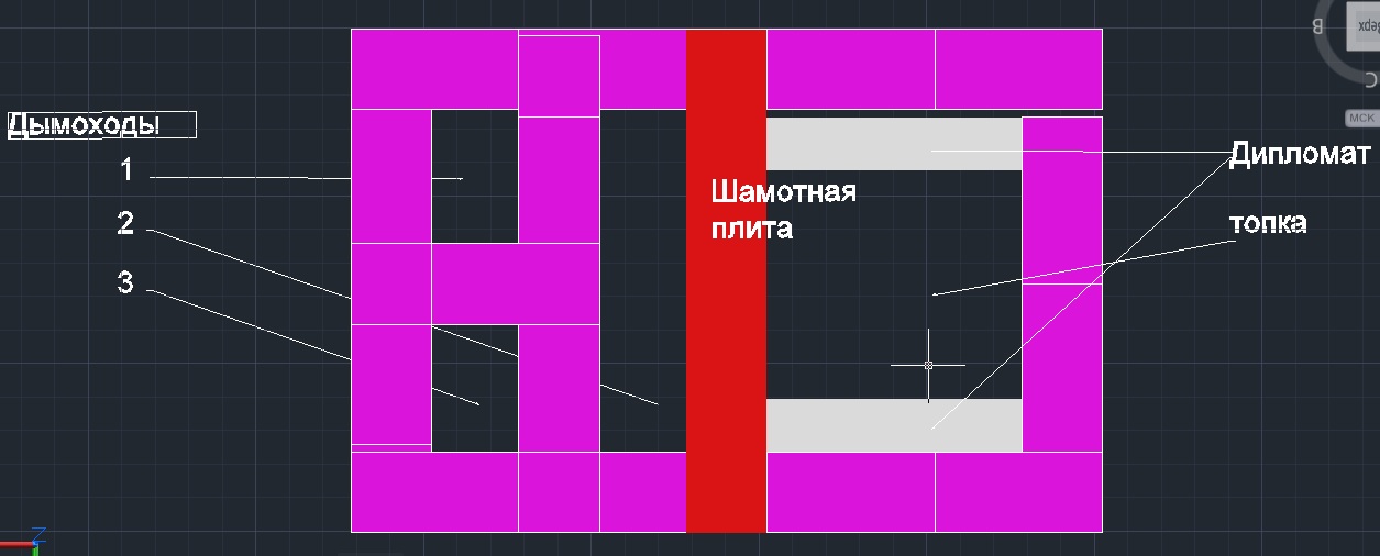

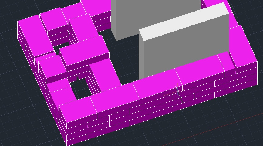

Попытался изобразить свою конструкцию, общий размер 3 на 4.5 кирпича, справа топочная дверка, дипломат будет перекрываться варочной плитой, оставшуюся часть ( около 12 см) чем перекрыть ? Нарисовал шамотную плиту , пока не знаю где ее взять, но , говорят, на рынках можно поискать или попробовать отлить самому? Расстояние между точками опоры этой плиты 50 см ( два кирпича) нужно ли в центре поставить на ребро два шамотных кирпича для опоры ?
Еще с дымоходами вопрос: планировал так 2-ой дымоход из топки вверх, затем вниз в третий, затем в первый и далее в трубу. Однако не велик ли 2 дымоход, может быть разделить его на два ( 2а и 2в) . 2а будет идти вверх , затем вниз по двум параллельным ( 3 и 2в) далее в 1 и затем в трубу ? Да, каналы 1 и 2а будут соединены внизу задвижкой ( летний ход) , ну и по бокам 1 и 3 дымоходов внизу дверки для прочисток , сажу из 2-го дымохода, думаю через топочную дверку вычищать. Еще не понятно как шамотные и печные кирпичи в одном ряду уживутся? Ведь дверку топочную и вокруг нее нужно на шамотные кирпичи опирать, да и выход из дипломата в канал 2 нужно из шамотных делать, там ведь пламя будет, а сверху будут обычные кирпичи! Кладка по швам не разойдется ? Зольник не показан на рисунке, с ним, вроде как, проблем не должно возникнуть...

"Дипломаты" хорошо трудятся с http://forum.stovemaster.ru/viewtopic.php?t=6356, ну, или по-бюджетному, РД-3 на ребро Razz - исключён контакт топлива со стенками.
Сергей1234567
Зарегистрирован: Вт 10 Декабрь 2013, 14:45
Сообщения: 180
Регион: Дивногорск
СообщениеДобавлено: Сб 10 Январь 2015, 14:41 Ответить с цитатойВернуться к началу
Конструкция дипломата сама по себе исключает контакт топлива со стенками печи, на мой взгляд. Если только для лучшего горения топлива...
Сообщения: 5996
СообщениеДобавлено: Сб 10 Январь 2015, 15:12 Ответить с цитатойВернуться к началу
... не про стенки кирпичные, но про стенки дипломатов...
Мангилев Сергей
Сообщения: 978
Регион: Советск
СообщениеДобавлено: Сб 10 Январь 2015, 18:27 Ответить с цитатойВернуться к началу
Наваривали на стенки в топке уголки, периодичьку, чтоб дрова горели веселей. Если стоит цель взять с котла максимум, то по наружным стенкам можно сделать опускные, собрать все сзади в один подьемник.

Приношу свои извинения, что не помог вам при строительстве вашего котла! Во первых под плитой по своду я больше кладки не делаю. Свод у вас получился крутоват. Плиту стараюсь ставить как можно ниже над сводом. У вас под плитой получился слишком большой обьем и скорость ДГ резко падает. Можно заложить пространство под плитой лещадкой. Второе хайло делаю, но в самом углу у топочной дверци как прогар 3/7 Обрамление с уголка тоже обязательно ставлю, ну и армирую кладку котла через ряд
Сергей1234567
Сообщения: 180
Регион: Дивногорск
СообщениеДобавлено: Пн 12 Январь 2015, 14:51 Ответить с цитатойВернуться к началу
Да так -то вроде все работает, Вы пишите что под плитой по своду вы больше кладку не делаете, то как делаете сейчас?
Мангилев Сергей
Сообщения: 978
Регион: Советск
СообщениеДобавлено: Пн 12 Январь 2015, 15:31 Ответить с цитатойВернуться к началу
Да, я ни когда и не делал, а просто выравнивал плоскость под плитой. Для выхода ДГ из под плиты иногда подрезал верх свода, иногда проше сделать так, оптимальное расстояние до плиты 3-4 см в зависимости от размера топки хайла в своде и на выходе из под плиты. Оптимально снчения одинаковы.
Мангилев Сергей
Сообщения: 978
Регион: Советск
СообщениеДобавлено: Пн 12 Январь 2015, 16:41 Ответить с цитатойВернуться к началу
По поводу задней стенки, техническая ошибка, футеровка незакрытой котлом стенки ставится с зазором на расширение, и из красного кирпича. Впрочем у дверок и боковую футеровку ставлю с баз прокладкой, или просто с зазором.
Сергей1234567
Сообщения: 180
Регион: Дивногорск
СообщениеДобавлено: Вт 13 Январь 2015, 17:56 Ответить с цитатойВернуться к началу
Спасибо Сергей ! Теперь уже что сделано-то не переделать. Вроде я все понял, вы не закрываете свод еще одним рядом ,как сделал я, возможно поэтому у меня плита не очень нагревается и уровень плиты от пола был бы на ряд ниже, но судя по цвету побежалости (васильково-синий) градусов280 есть. Так в принципе все меня устраивает. И выходит растояние между плитой и сводом, сечение его должно быть равно сечению хайла?
Мангилев Сергей
Сообщения: 978
Регион: Советск
СообщениеДобавлено: Вт 13 Январь 2015, 19:11 Ответить с цитатойВернуться к началу
Если все устраивает можно и не париться, заднюю стенку швы заделать и поставить обрамление вокруг плиты.
