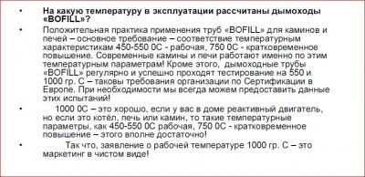

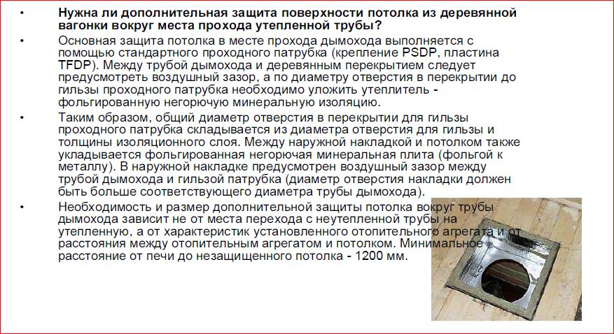

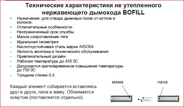

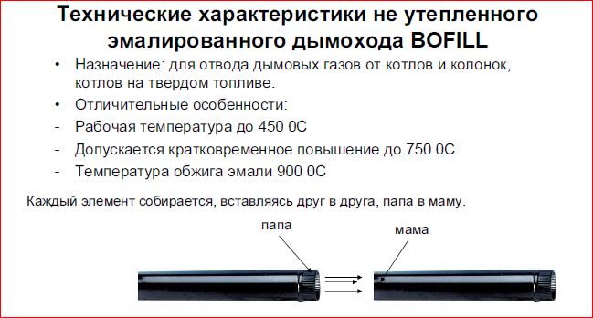

Вот, что по этому поводу пишут производители.
Всего лишь сделать запрос в поисковике...

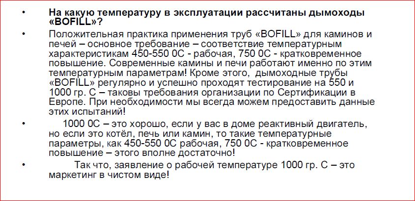

СообщениеДобавлено: Пн 9 Январь 2012, 00:07 Ответить с цитатойВернуться к началу
Не все поместилось.
Взято от сюда: http://www.bofill.ru/documents/files/bofill%202010.pdf
 Размер файла:  52.54 КБ
 Просмотров:  698 раз(а)

Нет , тут Вы не правы...снижается температура отходящих газов в трубу
Тут уже надо решать для чего камин - если для красоты, то все равно, если и для отопления, то и проектировать совсем иначе чем короб с простой трубой.
Все эти эмалированные металлические трубы, "стандартные" переходные элементы и.т.п. - ну как Вам сказать... не то, чтобы совсем хрень, но и не несут какой-либо необходимой функциональности. Другое вот дело, что если в камин идет такая супер-пупер труба, то и "оформителю" % капает.
А менеджеры что угодно напишут, чтобы купили кусок 0.4 мм жести по цене титана Laughing

Как видите, рабочая температура даже "бофила" до 450 градусов.
А другие, неизвестные, думаете не сэкономят на внутренней нержавейке?
Но пусть даже действительно правильная нержавейка, но топят камин целый день, и тогда наружная труба сэндвича легко зажигает дерево - ведь не просто так в кирпичном варианте требуется 38см до дыма.
И не просто так в старых противопожарных правилах были две цифры: 25см до дыма для печей периодического действия, и 38см- для постоянного действия.
Я вижу единственный путь снижения пожарной опасности и продления службы сэндвича -снизить температуру входящих в сэндвич газов.
А это можно сделать только отбором тепла - к примеру кирпичным аккумулятором тепла. http://www.forumhouse.ru/threads/117265/
Будет побочный эффект - накопление дармового тепла в доме, но его можно и стерпеть.....
