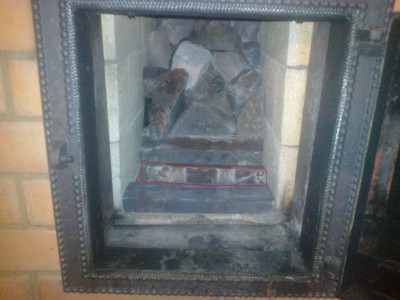

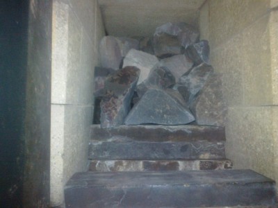

Видимо, суждено тещиной печи стать полигоном для моих испытаний и набирания опыта. Эксплуатация печи в течение года (кроме зимы) показала очевидные достоинства печи, но и определенные минусы. Точнее проблема была не в печи, а в теще-истопнике. Никак не могла она заставить нормально топить печь до полного выжигания сажи. Да еще все норовила жечь всякие гнилушки, щепочки, старый забор. Потому и поросла каменка сажей. Камни конечно же были чистые, а вот стенки каменки, дверка были в саже. Глядя на эту черноту, резонно возникал вопрос, а чем же печь лучше местных прямоточек. Тепло конечно лучше держит, пусть камни чище, но в целом…. Ответ в голове крутился один - не стоит она тех денег, которые на нее были потрачены.
Вот такая была предыстория. Пришлось засучить рукава и поработать буквально не больше 1,5 часов. Топливник перекрыл вермикулитовой плитой 4 см, оставив у дверки выход шириной около 6 см во всю ширину каменки. В связи с малой выстой каменки и вообще печи, как таковой горелки не получилось, а получилось лишь отверстие из топливника в каменку. Но результат превзошел ожидания. После сжигания 3 закладок по 5-6 кг сажи нет вообще нигде. И даже такой не радивый, а скорее боязливый истопник в лице моей тещи, продолжая топить в том же режиме печь, что и прежде, полностью выжигает сажу и со стенок каменки в том числе. Вот теперь печь отличается от печей ее соседей значительно, а не только ее стоимостью. Теперь доволен работой печи и я.
Напомню, что расстояние от дверки топочной до дверки каменки всего 4 ряда и в топливнике находится регистр согревающий 160 литров воды.
Вдохновленный результатом я переделал и свою (Маркина) печь, но там были другие задачи и пути их решения.

Осталось попробовать на обращённом пламени .

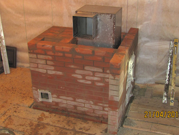

tuomob писал(а):
Андрей .. писал(а):
Весной 2013 заказывали такой же примерно бак для каменки в Нижнем, цена 15 тыс. Нержа 316, если не врут, толщина 3 мм. Если нужен адрес- в личку напишу.
Бак под воду надо ставить стенкой в топку, без регистра, по- моему. У нас в губернии местные так и компонуют, вода нагревается быстро. Тёще воду надо греть в- первую очередь?
По моим наброскам бак водяной 31-75-42 см (140 л), для камней 37- 56- 54,5 см (110 л). Каменка, т.е. бак, стоит на шамоте, как и в Руссауне, водяной чуть ниже и сбоку...
Здравствуй Андрей.
А нет ли фоток, либо чертежей печи с баками - интересно, как реализовано живьём.

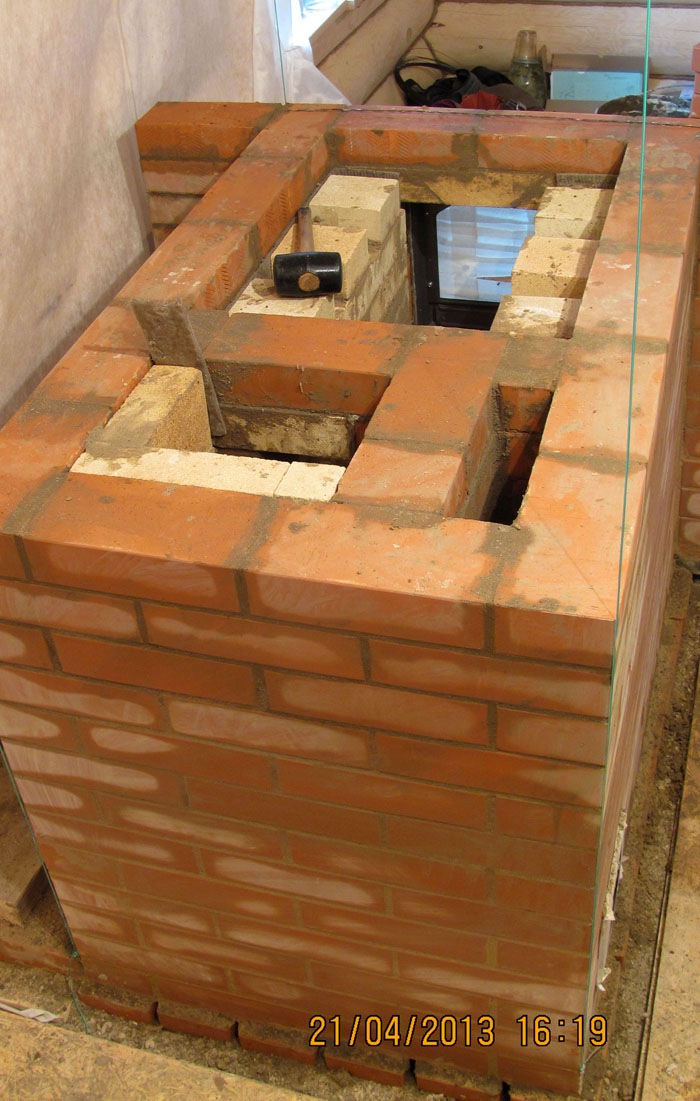

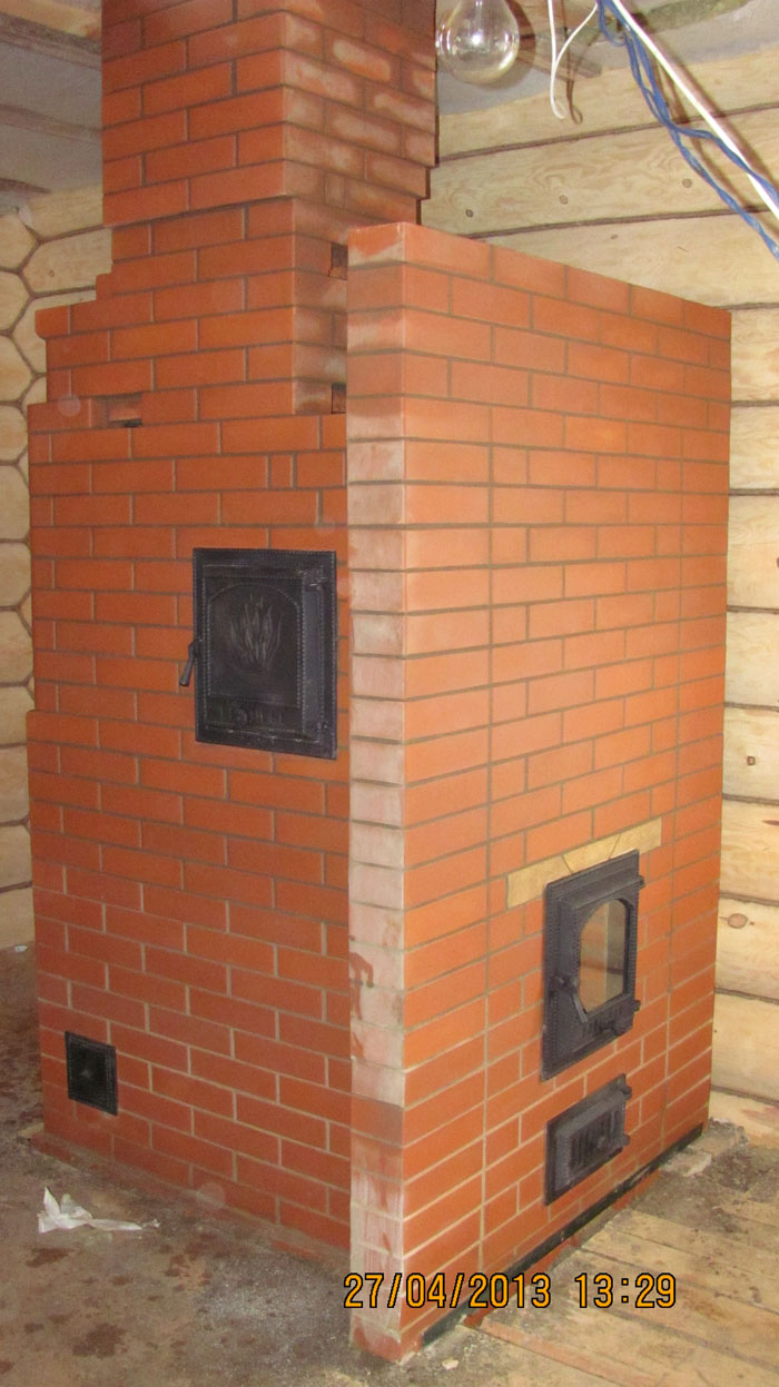

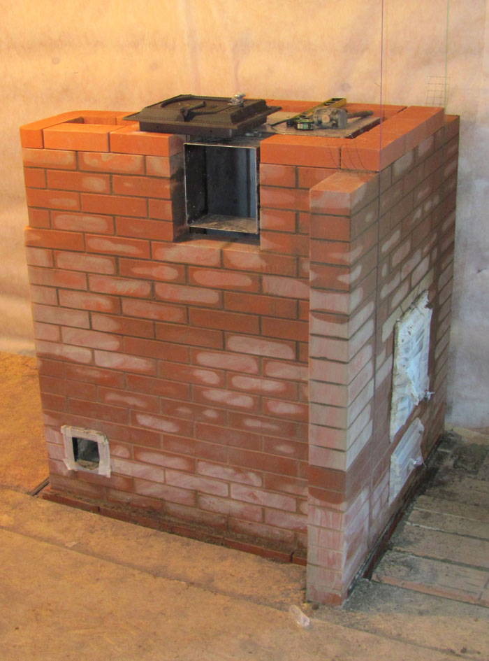

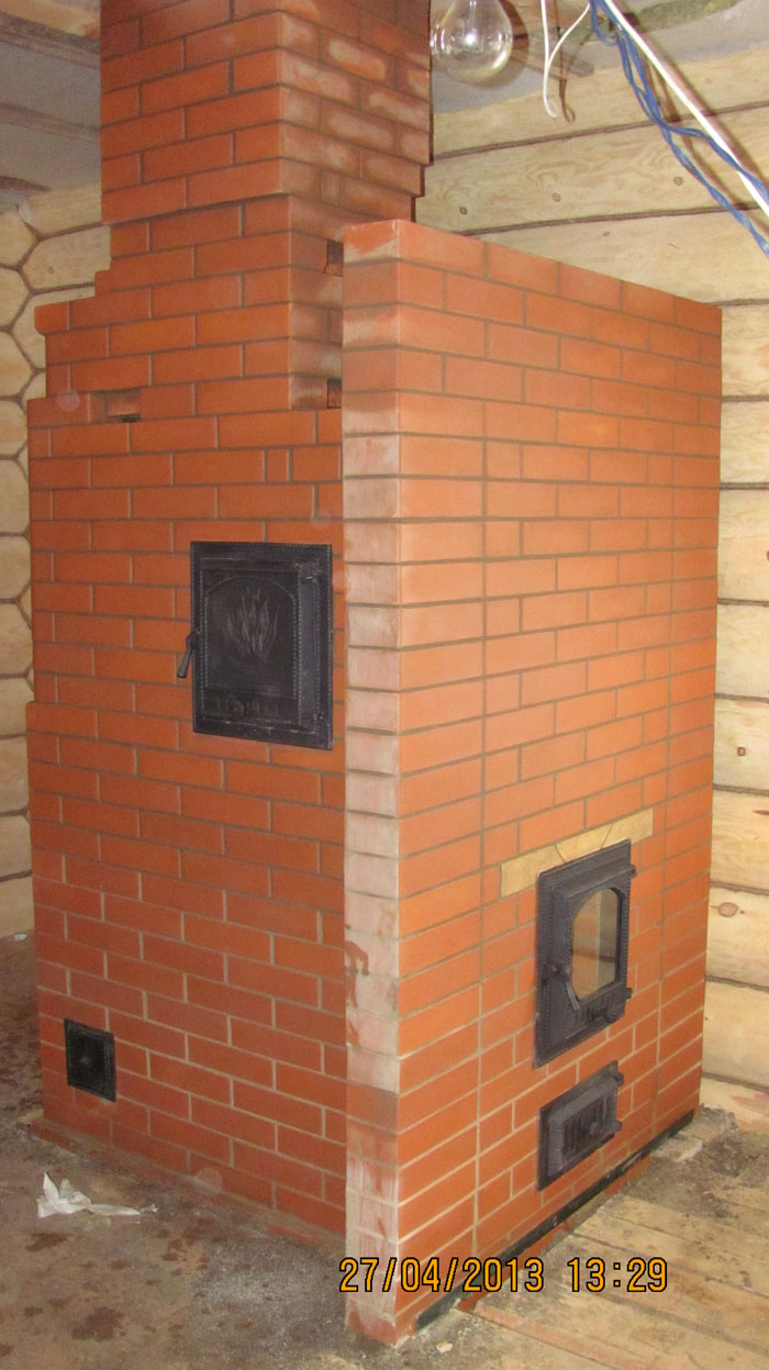

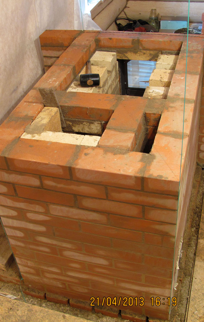

Фотки есть, но идея порочная, практика подтвердила предположения...Каменка прогнозируемо греется неважнецки...Каким- то чудом и стекло треснуло на топочной дверке SVT. Короче, полный абажюр...А что касается печей прямоточек с фильтрующей каменкой, и баком с водой - так эта конструкция обкатана многократно, даже с подачей ВВ себе сделал, результат впечатляющий... yu Вас какие интересуют ?

пару раз делал так где камни в коробе из нержи камни слабо греются и пар сырой пришлось разбирать и вытаскивать конструкти слабый
Андрей ..
Сообщения: 1175
СообщениеДобавлено: Вс 10 Ноябрь 2019, 12:29 Ответить с цитатойВернуться к началу
А я отговаривал человека, как мог, но он настоял. И фундамент предоставил такой - пришлось делать как есть, куда деваться. Хозяин - барин.
