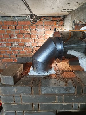

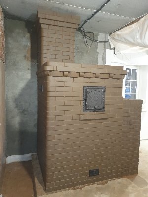

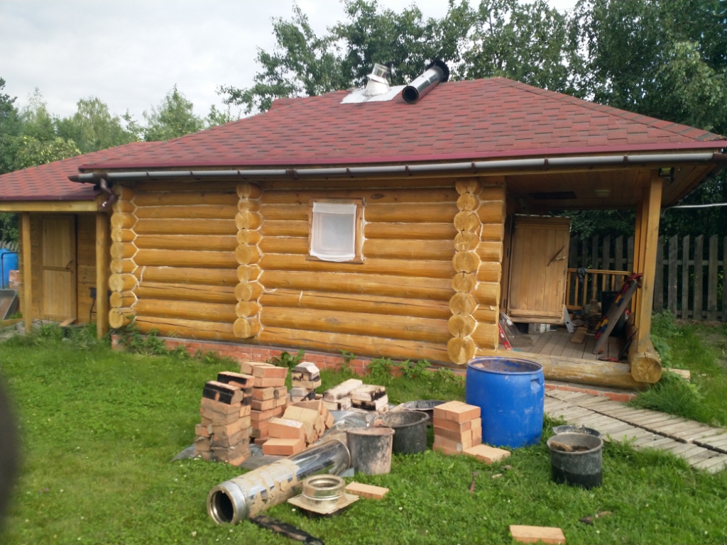

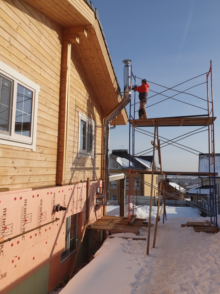

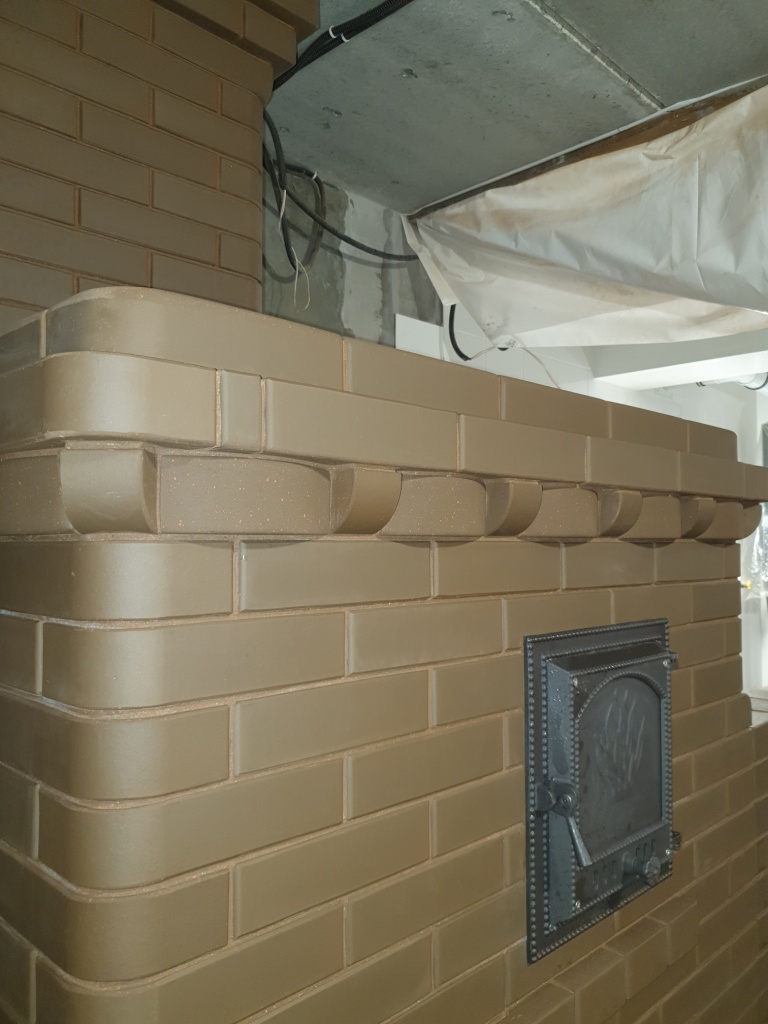

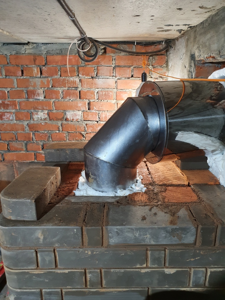

Сезон 2020 открывается новой банной печью. Кирпич Лоде, размер 5*5 кирпича + портал. Особенностью этой печи является то, что дымовая труба идет не вертикально вверх, а уходит в стену и вверх поднимается уже на улице.

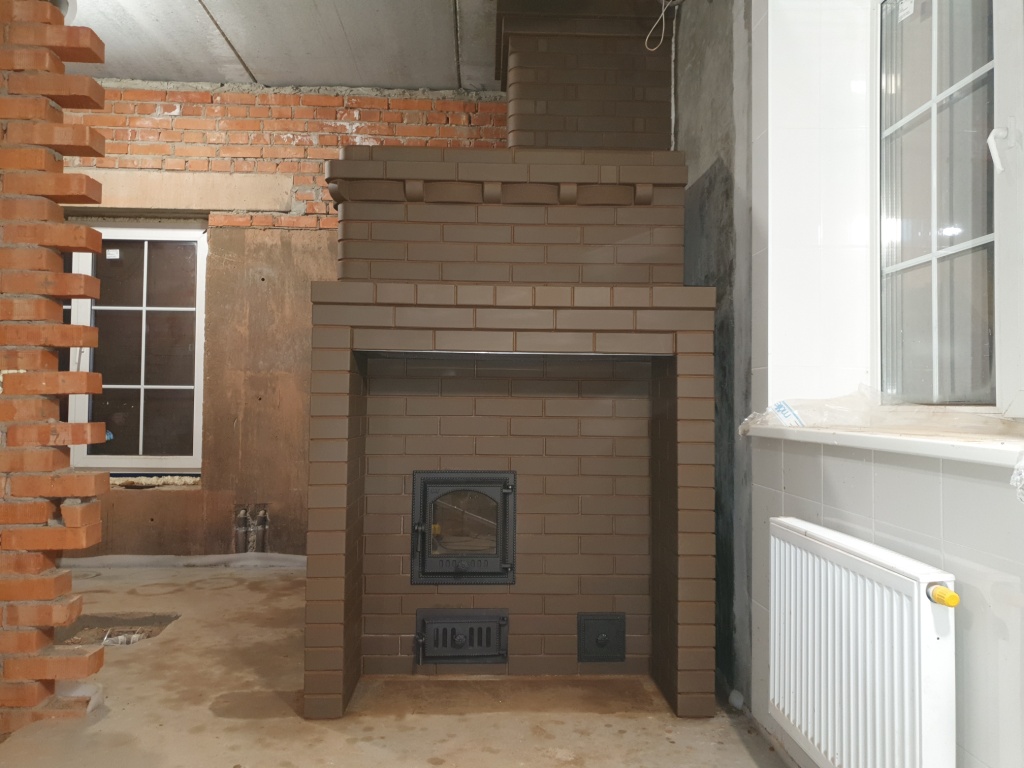

Kolek2012
Сообщения: 445
Регион: Нижний Новгород
СообщениеДобавлено: Чт 12 Март 2020, 11:40 Ответить с цитатойВернуться к началу

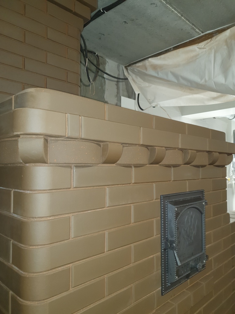

Еще фото.
Интересно было бы узнать, имел ли заказчик опыт эксплуатации подобной печи? Да и вообще, имел ли он опыт с собственной баней?
Kolek2012
Сообщения: 445
СообщениеДобавлено: Чт 12 Март 2020, 14:29 Ответить с цитатойВернуться к началу
Подобную печь он еще не имел. Но вот собственная баня у него была. Его слова: "вспоминанию детство, маленькая банька, кирпичная печь, и горячий пар." Он даже не рассматривал для себя железную печь, только кирпичную. Только конечно же с современной и эффективной конструкцией.
СообщениеДобавлено: Чт 12 Март 2020, 22:44 Ответить с цитатойВернуться к началу
Создали заказчику вечный головняк ...
СообщениеДобавлено: Чт 12 Март 2020, 22:57 Ответить с цитатойВернуться к началу
Вы про горизонтальную проходку?
Поменяют со временем, на дворе - поставят вертикальную ревизию...
Потом - разберут весь проход и поменяют на керамику...
Но это будет не в первую пятилетку..., хотя-а...
Kolek2012
Сообщения: 445
СообщениеДобавлено: Чт 12 Март 2020, 23:08 Ответить с цитатойВернуться к началу
Одни многозначительные многоточия и ни какой конкретики.
СообщениеДобавлено: Пт 13 Март 2020, 09:07 Ответить с цитатойВернуться к началу
и про нее, в том числе и "холодную пробку", которую заказчику предстоит "пробивать" при каждом розжиге печи
Необходимо делать под холодным дымоходом на улице при подключение с боку из подвального помещения дымовую камеру с возможностью подогрева, как самой камеры, так и дымовой трубы.
Камера будет являться "карманом" и для чистки дымохода.

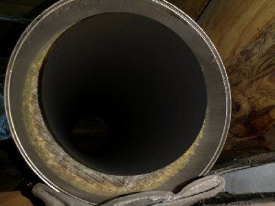

Kolek2012
Сообщения: 445
СообщениеДобавлено: Пт 13 Март 2020, 10:51 Ответить с цитатойВернуться к началу
Холодная пробка в трубе банной печи бывает разве только у труб с горизонтальным участком? Если банная печь топится реже, чем раз в неделю то в ней ГАРАНТИРОВАННО возникает воздушная пробка. Не понимаю, почему из этого делается такая проблема? «Вечный головняк» решается элементарно – открывается прочистная дверка, вставляется в нее сопло газовой горелки или строительного фена и через пару минут от воздушной пробки нет даже воспоминаний.
Другое дело, когда на улице такая мерзопакостная погода как сейчас, дождь и низкое давление. С такой погодой даже с образцовой трубой и холодной печью тяга будет никакая. Поэтому, при розжиге первой закладки дров горелку или фен держишь включенным до образования устойчивого горения в топливнике. Тяга идеальная, горение активное, ни каких проблем.
На счет «кармана» при чистке дымохода. Скажите честно, те кто строит банные печи БИКи, пламенные и др. конструкции из этой серии хоть раз чистили дымоходы у этих печей??? Скажу за себя, вскрывал в прошлом году свою банную печь, построенную Маркиным Михаилом еще 8 лет назад (ее внутрянку я уже переделывал десятки раз). Толщина сажи в дымоходе была ничтожна, т.е. это был скорее черный налет. См. фото ниже. Скажите, эту трубу нужно чистить?..
Стройте правильные банные печи и не будете знать проблем с чисткой дымовой трубы )))
И в заключение, заказчик пригласил меня на строительство печи, когда уже дом-баня был построен, и даже залит фундамент под печь. Ему пришлось выбирать из двух зол, либо дымовая труба идет через спальную комнату, либо труба на улице с горизонтальным участком. Он выбрал второе.
 Размер файла:  428.7 КБ
 Просмотров:  391 раз(а)

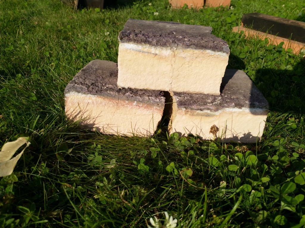

СообщениеДобавлено: Пт 13 Март 2020, 11:08 Ответить с цитатойВернуться к началу
Кстати, для тех кто говорит, что семейные банные печи стоят вечно и шамотному кирпичу ни чего не делается. Посмотрите фотографии. Это кирпич из топливника. Согласитесь, он уже мало похож на огнеупорный кирпич ))
Поэтому, конструкция банной печи должна быть такова, что бы можно производить ее мелкий или капитальный ремонт не разбирая внутреннего шамотного ядра, и тем более лицовой кладки. Другими словами, правильная банная печь должна быть 3-х слойной: лицевая кладка, шамотное ядро и внутреннее шамотное ядро.
Внутреннее шамотное ядро, испытывающее наибольшие нагрузки является расходным материалом. Поэтому должно относительно легко меняться, как тормозные колодки у автомобиля. Поэтому, коллеги, никогда не связывайте между собой внутренне шамотное ядро с внешним шамотным ядром. Иначе замена нескольких износившихся шамотных кирпичей может перерасти в капитальный ремонт печи.
Наличие канала прямого хода с задвижкой делает эту проблему вообще несуществующей.
Аналогично. У меня сажа как на камнях, так и в трубе, выгорает практически при каждой очередной топке бани. Видно по искрам. Тоже несколько раз перекладывал печь, крайняя стоит уже лет 10, а трубу не чистил ни разу. Причём труба чугунная неутеплённая, неизвестно, кем и когда поставленная.

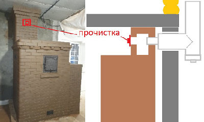

СообщениеДобавлено: Пт 13 Март 2020, 17:04 Ответить с цитатойВернуться к началу
В общем сами затрахались и заказчику того же пожелали.

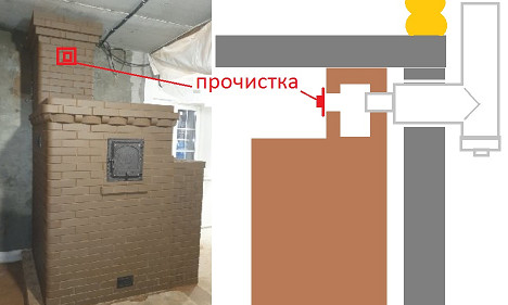

СообщениеДобавлено: Пт 13 Март 2020, 19:21 Ответить с цитатойВернуться к началу
Kolek2012 писал(а):
Еще фото.
Я бы дымоход организовал по другому.
 Размер файла:  29.05 КБ
 Просмотров:  393 раз(а)
Сообщения: 6833
СообщениеДобавлено: Пт 13 Март 2020, 19:25 Ответить с цитатойВернуться к началу
Kolek2012 писал(а):
Еще фото.
Razz Верное решение. Но увы......

СообщениеДобавлено: Сб 14 Март 2020, 12:46 Ответить с цитатойВернуться к началу
Когда для трубы нет другого места, кроме как уводить на улицу, тогда ее приходится уводить на улицу.
На вашу реплику
Я ответил, что при определенном стечении обстоятельств (печь долго не эксплуатировалась, низкое давление, дождь) такая пробка возникает в банной печи даже с ПРЯМОЙ трубой, без горизонтальных участков. И это не является проблемой, т.к. она решается обычным строительным феном.

Kolek2012
Сообщения: 445
СообщениеДобавлено: Сб 14 Март 2020, 12:55 Ответить с цитатойВернуться к началу
Отвечаю на этот вопрос:
Потому что вы не заказчик )
Заказчики и их бани бывают разного уровня, мой заказчик НИКОГДА в свою печь сам не полезет и чистить в ней ни чего не будет, пригласит специалиста, это во-первых.
Во-вторых, если есть два варианта чистки дымохода, из парной и с улицы, то вы, как специалист ОБЯЗАНЫ предложить оба варианта заказчику, указав на все плюсы и минусы.
Учитывая, что стоимость отделки парной будет далеко за миллион рублей, и заказчику не хотелось бы в будущем разводить грязь в парной, он выбрал второй вариант – чистка дымохода с улицы через конденсато сборник.
Для тех кто не знает, пылесос и специальные насадки позволяют чистить дымоход любой кривизны и длины, что было продемонстрировано на Нижегородском Вече Евгением Кудымовым.
