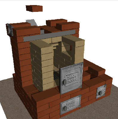

Собрал контейнер. Будет обтянут бандажом или лентой из сетки. Стопки кирпичей с двух сторон для примерки, чтобы не тратить время.
Перекрышка хайла из большемерного шамота. Из-за это добавил еще рядок.
Шамот уменьшенный, уголки опираются на внешний периметр.
Опускной спереди, тогда летний ход мимо подвертки сразу в трубу и будет растапливаться на раза.
Летний ход перекрывается постепенно. Через сутки еще теплая растапливается сразу по-зимнему. Это реально для нынешней развалюхи. По-холодному приходится растапливать через чистку.

СообщениеДобавлено: Ср 13 Декабрь 2017, 12:21 Ответить с цитатойВернуться к началу
футеровка топки наплашку и как следствие толщина вкирпич в этом месте имеет смысл в больших серьезных конструкциях при топке 1.5-2 часа. Здесь будет еле -еле. Топить сильнее не позволит отсутствие футеровки напротив хайла и всего опускного канала за ним. Или будет перегрев и трещины по швам.

СообщениеДобавлено: Ср 13 Декабрь 2017, 13:48 Ответить с цитатойВернуться к началу
Не знаю, что и делать.
Защитить можно - сделать весь пояс из шамота. Тогда ремонтопригодность - ноль. Но и шамот ругают, говорят, лопается.
Из практики: первая самопальная печка (Потапов) целиком из б/у красного кирпича простояла 20 с гаком , рассыпалась только у дверки. А топили по приезде зимой по 6-8 часов.
СообщениеДобавлено: Ср 13 Декабрь 2017, 15:49 Ответить с цитатойВернуться к началу
не мудрите,футеруйте шамотом наребро.Красный раньше был лучше,с точки зрения термостойкости

СообщениеДобавлено: Ср 13 Декабрь 2017, 20:40 Ответить с цитатойВернуться к началу
Правую сторону оставлю плашмя, там ширина работает - как бы небольшой 12-см тубус.
Левую тоже, пусть плохо греется - там в двадцати сантиметрах кухонный стол с бакалеей, недоступный мышам - ни к чему греть продукты.
Когда с проектом закончу, откорректирую порядовки, программа слабовата и не усеет делать того, что можно руками.
А как в целом, кроме замечаний?

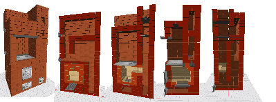

Закончил с учетом критики, за что всем спасибо.
Прошу поругать, но без фанатизма... Smile
Общий вид и разрезы
 Размер файла:  267.16 КБ
 Просмотров:  752 раз(а)

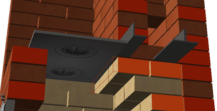

Вместо уголков в топке можно сделать перемычку на нержавеющих шпильках. Подольше поживёт. Уголок и до весны не доживёт-покарёжится.

СообщениеДобавлено: Чт 14 Декабрь 2017, 13:37 Ответить с цитатойВернуться к началу
Спасибо!
Уголок прикрыт шамотом от непосредственного контакта с огнем, он расположен НАД плитой, вертикальной полкой вверх.
Программа не позволяет менять размеры элементов. На приведенной картинке показано, как это будет реально.
Из увеличенного шамота будет также сделано перекрытие хайла и элементы тубуса .
Если Вы считаете это недостаточным - подниму уголок на рядок выше плиты, заполнив нишу парой кирпичей: высота помещения позволяет, хотя, по-моему, это излишне.
Критикуйте, пожалуйста, еще, буду очень рад. Smile
Хотелось бы услышать мнение и других мастеров.
Уголок
 Размер файла:  46.24 КБ
 Просмотров:  438 раз(а)

СообщениеДобавлено: Чт 14 Декабрь 2017, 13:54 Ответить с цитатойВернуться к началу
Добавлю к предыдущему.
Можно сделать уголок хоть их титана - есть реальная возможность использовать матбазу бывшего средмаша.
Но она не общедоступна, а проект должен быть доступен всем желающим. В ПЕРВОЙ печке в качестве уголков я использовал каркас от железной койки с сеткой типа рабицы; похожие были у нас в Армии.

Машков Владимир
Сообщения: 212
СообщениеДобавлено: Чт 14 Декабрь 2017, 13:56 Ответить с цитатойВернуться к началу
По 5-ти бальной системе, пока на твердую двоечку. Sad
Vladimir-spb
Сообщения: 1522
Регион: S-Pb
СообщениеДобавлено: Чт 14 Декабрь 2017, 13:59 Ответить с цитатойВернуться к началу
Все равно это место какое то мутное. Фактически у вас стенка опирается на уголок. Рано или поздно он провиснет и стенка ляжет на шамот и зажмет плиту , если она будет под уголком. Шамот от температур будет дышат и раскачивать вашу стеночку. Потом треснет что то ... либо шамот, либо стенка. Плохо это на мой взгляд. Нужна нормальная опора для стенки
И еще зачем нужна перекрышка над плитой? Да еще в два кирпича. Это только лишний пассивный массив.
Prokshin
Зарегистрирован: Пт 1 Декабрь 2017, 00:11
Сообщения: 155
Регион: Moscow
СообщениеДобавлено: Чт 14 Декабрь 2017, 14:29 Ответить с цитатойВернуться к началу
Спасибо!
Мутное - это уже что-то, В смысле, непонятное.
В ПЕРВОЙ печи (Потапова) ходы были подвешены на уголках. За двадцать лет эксплуатации ничего не деформировалось.
Температура была значительно ниже, чем непосредственно у плиты.
Будем поднимать на рядок над плитой.
