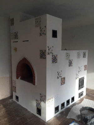

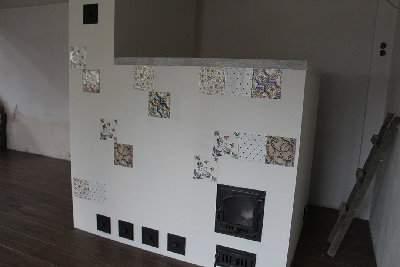

После оштукатуривания покрасили печь краской Teknos.
 Размер файла:  57.32 КБ
 Просмотров:  892 раз(а)

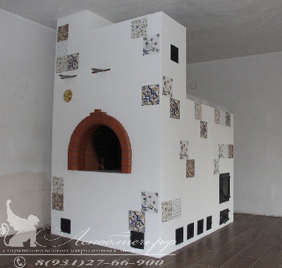

Евгений Романов
Сообщения: 620
СообщениеДобавлено: Пн 26 Февраль 2018, 21:15 Ответить с цитатойВернуться к началу
Вот так печь стала выглядеть после окрашивания.

Евгений Романов
Сообщения: 620
СообщениеДобавлено: Пн 26 Февраль 2018, 21:25 Ответить с цитатойВернуться к началу

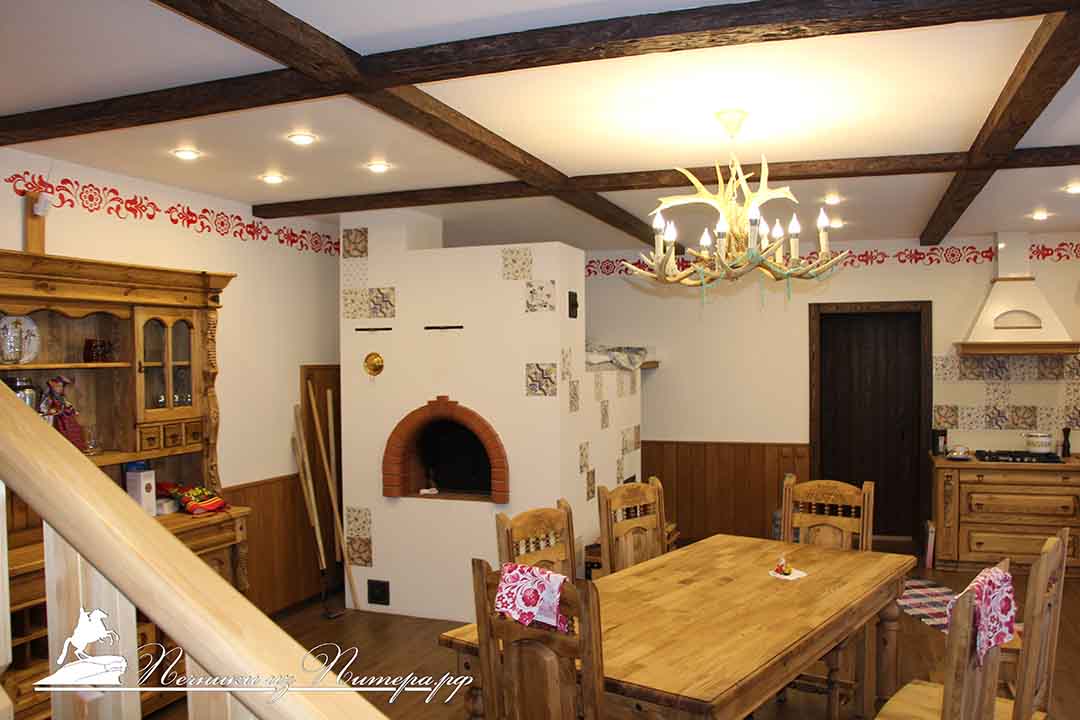

А так печь выглядит в интерьере.

Михаил37
Сообщения: 188
Регион: Иваново
СообщениеДобавлено: Пн 26 Февраль 2018, 21:37 Ответить с цитатойВернуться к началу
Красота та какая. Лепота.
Сообщения: 1602
СообщениеДобавлено: Вт 27 Февраль 2018, 03:43 Ответить с цитатойВернуться к началу
Красиво! Спасибо Евгений за публикацию.

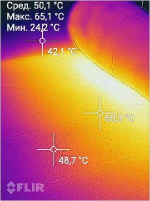

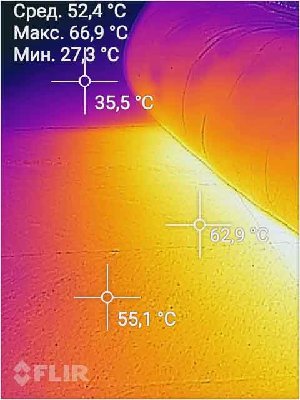

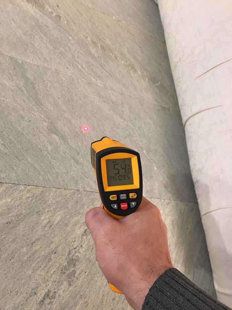

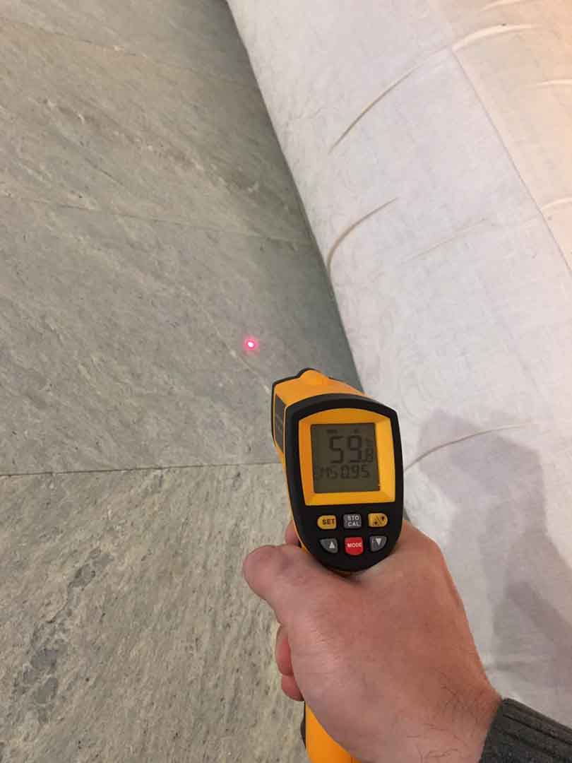

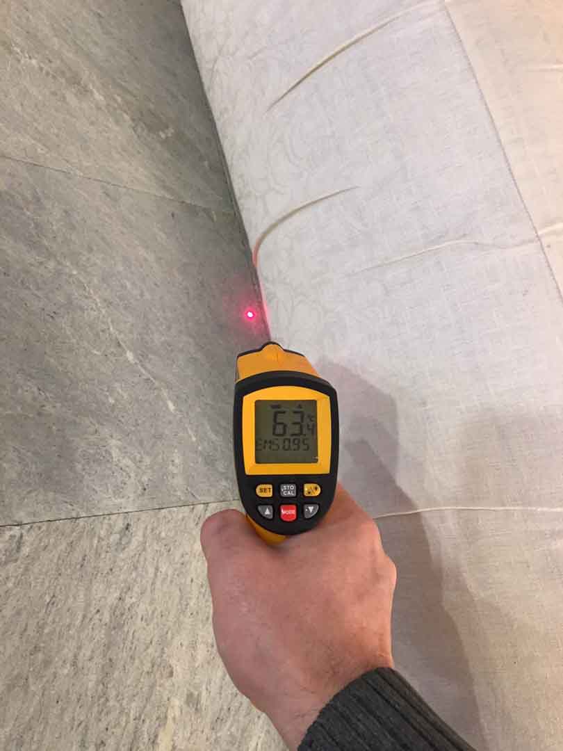

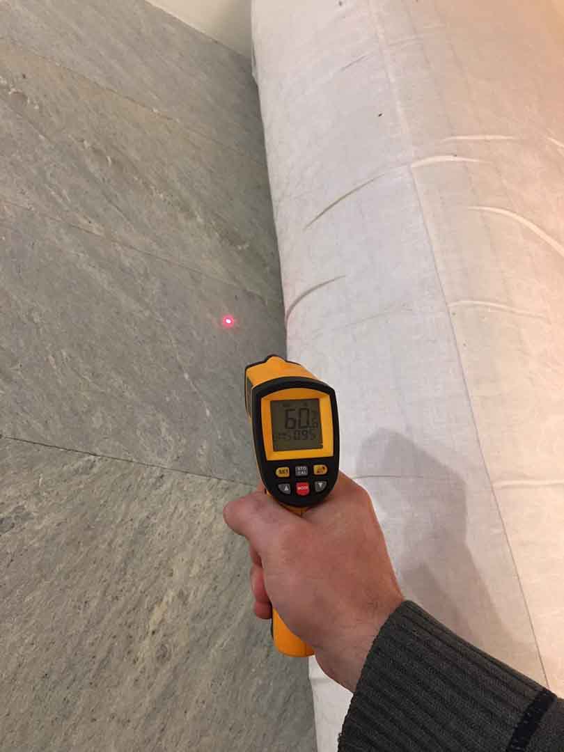

Теперь ясна картина -30-35 гр будет на лежанке. Очень хорошо прокочегарить может до 40 гр поднимется. Будет стабильно во временном пространстве за сутки падение температуры не более 5 гр.
Температура лежанки спустя сутки после протопки печи в горниле, двумя закладками. Общая масса сгоревших дров 28-30 кг.
 Размер файла:  45.17 КБ
 Просмотров:  886 раз(а)
 Размер файла:  48.91 КБ
 Просмотров:  844 раз(а)
 Размер файла:  50.45 КБ
 Просмотров:  782 раз(а)
 Размер файла:  46.73 КБ
 Просмотров:  809 раз(а)

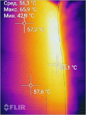

Евгений Романов
Сообщения: 620
СообщениеДобавлено: Вт 27 Февраль 2018, 19:26 Ответить с цитатойВернуться к началу

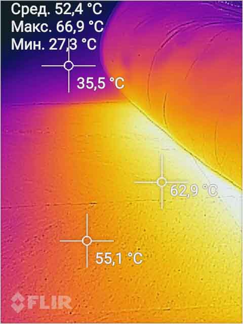

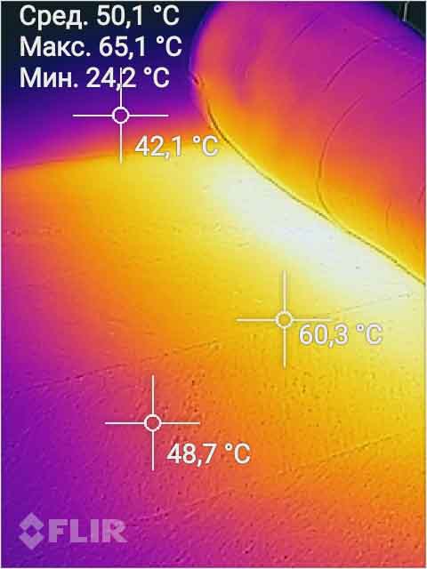

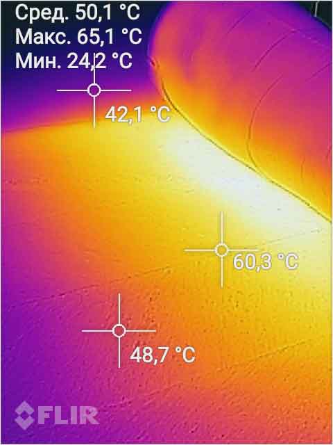

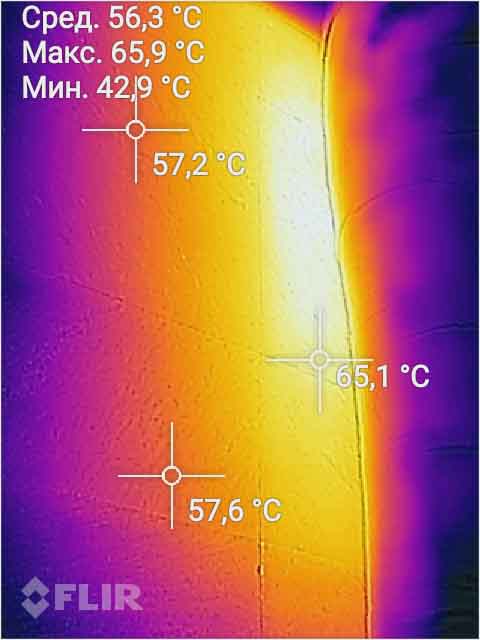

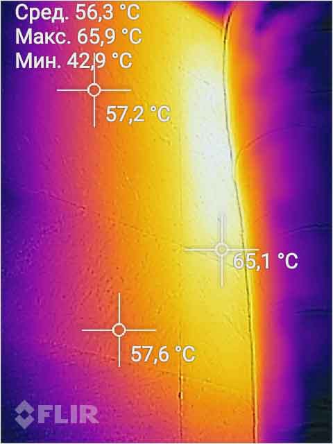

И замер тепловизором.
 Размер файла:  37.9 КБ
 Просмотров:  777 раз(а)
 Размер файла:  44.53 КБ
 Просмотров:  783 раз(а)
 Размер файла:  39.33 КБ
 Просмотров:  768 раз(а)
СообщениеДобавлено: Вт 27 Февраль 2018, 22:54 Ответить с цитатойВернуться к началу
Интересно вышло по замерам !!! жопки наверно тепло будет при этой погоде за бортом .

СообщениеДобавлено: Вт 27 Февраль 2018, 23:47 Ответить с цитатойВернуться к началу
Не корректные замеры. Лежанка сутки под одеялом.
Показал бы стеночки Smile
Особенно интересно, сколько надо спалить дров в подтопке, чтоб аналогичной Т добиться.
С уважением, В.Б.
Сообщения: 6833
СообщениеДобавлено: Ср 28 Февраль 2018, 10:12 Ответить с цитатойВернуться к началу
Да тоже заметил одеялко. А 60 гр припекать будет конкретно. Одеялко может подгореть. Спать можно будет только подложив поддон деревянный.

Евгений? А нет ли фото печи с убранным одеялом в ИК-диапазоне. Хочется посмотреть как талькомагнезитовое покрытие (у него высокая теплопроводность) влияет на выравнивание температур на лежанке в горизонтальной плоскости?
А в целом функционал лежанки мне не нравится. Должно быть так. Протопил, печь выстоялась, а на лежанке +36-37С. Мне удалось реализовать такую лежанку за счет формирования жаровых каналов вокруг горнила. Приноровившись к такой печи очень удобно и готовить и спать на ней. Жаль талькомагнезит с высокой теплопроводностью не сообразил добавить.
И, пожалуйста, присоединяюсь к вопросу Борисовича, расскажите сколько дров ушло на протопку?

Это хороший вариант. Лучше перераспределяется тепло и стабильная температура на лежанке поддерживается в пределах 40-45гр в течении суток. Талькомагнезит тоже ложил на лежанки -сильный нагрев до 60-70гр и быстрее выстуживается лежанка -хватает только на ночь.Да инад самой лежанкой жарковато. Попробуй в парилке при 60 гр ночь проспать? Не комфортно. Стал опять по старинке песочек насыпать вместо верхнего ряда кирпичей. Песочек продавливается под телом -мягче лежать. Как на солнышке на песочном пляже.А чтобы песочек не прилипал к телу -кошма овчинная либо верблюжья в качестве прокладки между телом и лежанкой.

Может быть, но нужно признать что даже если убрать матрас не будет такого: ясна картина -30-35 гр будет на лежанке. Очень хорошо прокочегарить может до 40 гр поднимется.
По стеночкам вы провы на тот момент от 33 до 46 градусов, но опять же топил заказчик, двумя закладками в горниле, а я замерял через сутки.
Количество дров спаленных в подтопке не знаю, да и задачи такой не стояло, это же подтопок, зачем через него греть всю печь.
Евгений Романов
Сообщения: 620
СообщениеДобавлено: Ср 28 Февраль 2018, 18:53 Ответить с цитатойВернуться к началу
Если бы вы Селиван были более замечательны, и замечали все, а не только что выгодно для вас, то заметили бы что матрас на лежанке белого цвета без характерных потемнений от пригарания, поэтом спите со своим поддоном в обнимку на своей печке.
