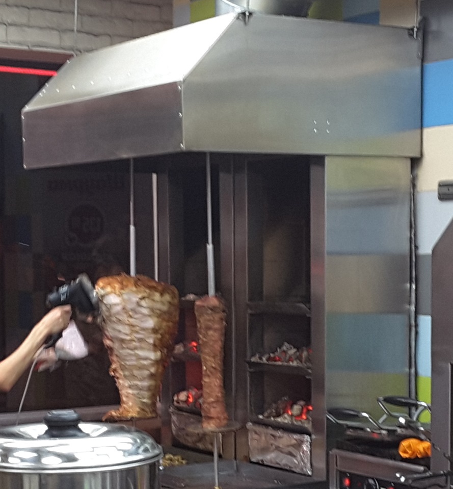

А по теплоизоляции может кто подсказать что бы безвредная была?
СообщениеДобавлено: Вт 29 Ноябрь 2016, 11:53 Ответить с цитатойВернуться к началу
керамическое одеяло - от него я не кашлял. От картона базальтового и каолинового кашлял всегда.

СообщениеДобавлено: Вт 29 Ноябрь 2016, 11:56 Ответить с цитатойВернуться к началу
Дмитрий Галанин писал(а):
Так вы для готовки печку делаете? Тогда откуда там 1000 градусов, и самое, главное, ЗАЧЕМ там 1000 градусов! ?
Это запас при розжиге в топке примерно такая температура, а постоянная 400-600 максимум.
Да для жарки мяса
СообщениеДобавлено: Вт 29 Ноябрь 2016, 12:00 Ответить с цитатойВернуться к началу
При розжиге не зря печка дымит... Температура в топке растет не быстро... Пока не наступит насыщение в футеровке. Только тогда температура вырастает до 800-900 градусов...
Любое открывание дверки, подброс дров снижает температуру в топке.
А зачем вам сожженное мясо?

СообщениеДобавлено: Вт 29 Ноябрь 2016, 12:31 Ответить с цитатойВернуться к началу
Предлагают такой вариант говорят что он не вредный?
Говорят что не расширяется при нагреве и можно сдавить до 10 мм
Одеяло Cerablanket 128
13 х 610 х 14640 мм, рулон 3450р

СообщениеДобавлено: Вт 29 Ноябрь 2016, 13:03 Ответить с цитатойВернуться к началу
печка будет выглядеть примерно так

СообщениеДобавлено: Вт 29 Ноябрь 2016, 13:39 Ответить с цитатойВернуться к началу
Ха! Не кашлял! Нет таких волокнистых утеплителей, от которых "не кашляют". В такой конструкции - даже простая стекловата устоит. Там 200 градусов от силы будет!

СообщениеДобавлено: Вт 29 Ноябрь 2016, 15:24 Ответить с цитатойВернуться к началу
сегодня нашел это место сделали замер 150 градусов только стенки температура в печи примерно 350-400 градусов
Всё как вы и считали по температуре, сошлось!

Предложили ещё такой вариант SuperSilika из кремнезёма
https://youtu.be/9xDNctEnDkw
И одеяла из керамического волокна Cerablanket.
Последнее говорят что лучше, более натуральный
