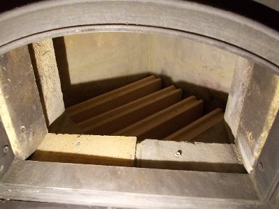

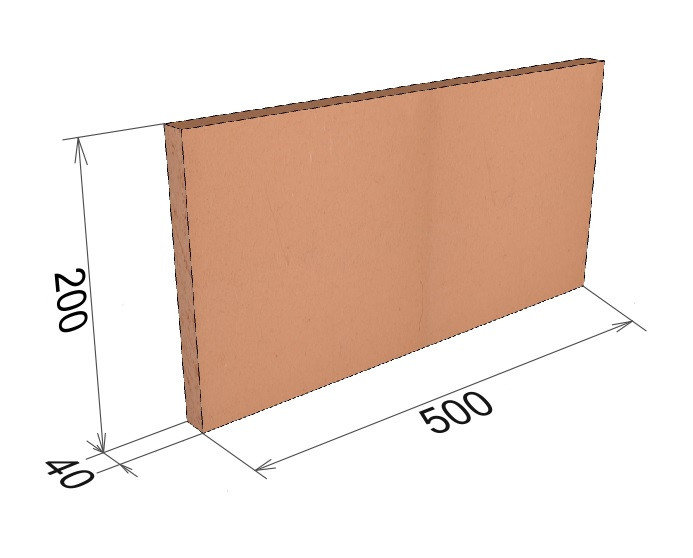

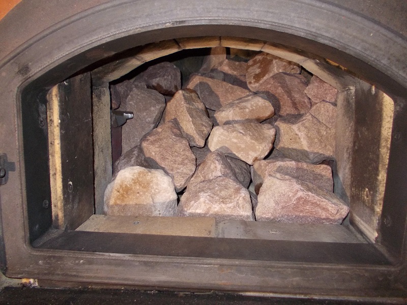

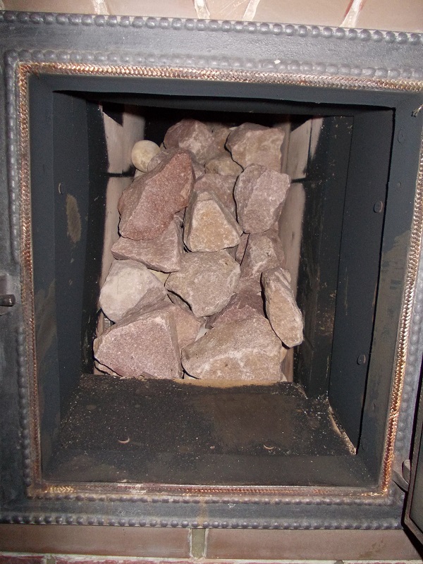

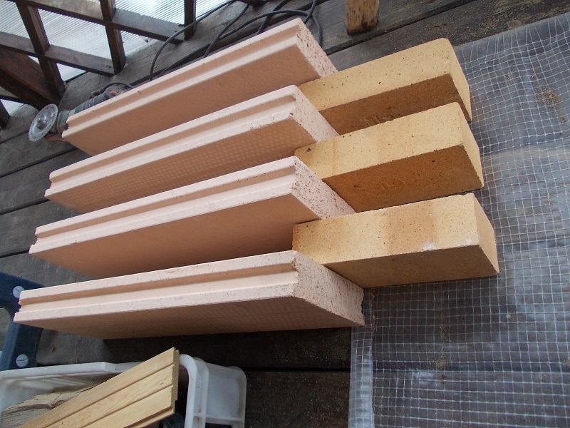

Вот тоже решил применить импортный материал в тех печах где немцы добро на его эксплуатацию так и не дают .Но мы с ним в других печных конструкциях давно применяем, правда тут толщина не большая есть риск быть сломаны распором камней . Были применены ШАМОТНЫЕ ПЛИТЫ 500Х200Х40 ММ от Wolfshöher Tonwerke при ремонте банной печи .Посмотрим как себя дальше покажет наш шамотный кирпич на ребро трещит смесь Ветонит с временем выдуло из швов .

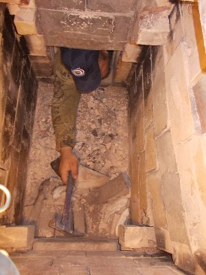

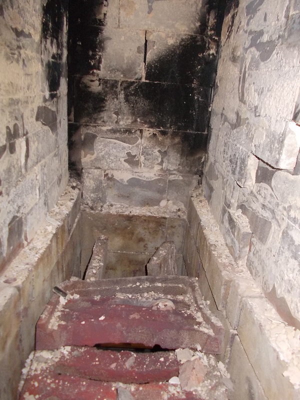

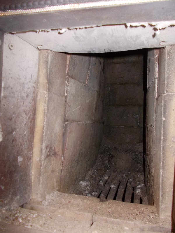

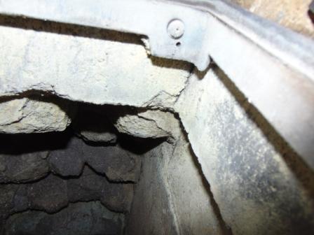

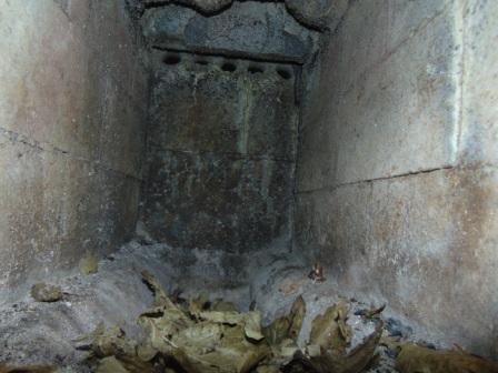

Сама каменка фильтрующая типа Бик без метал каркаса построена была в 2013 году . В топке стенки стала выдавливать и вываливаться в внуторь топки сверху выпали катализаторы также выгнуло чугунные колосники они выперли боковые стенки в камере .

СообщениеДобавлено: Ср 28 Июнь 2017, 22:56 Ответить с цитатойВернуться к началу

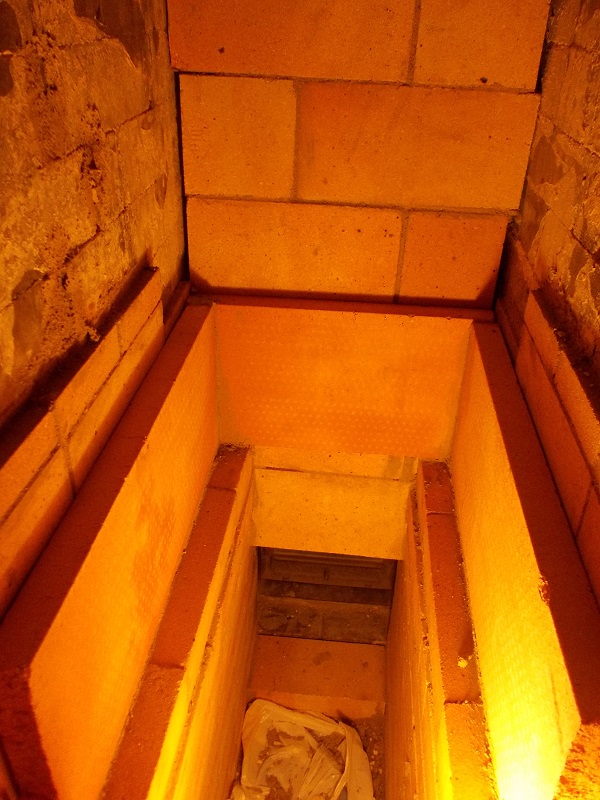

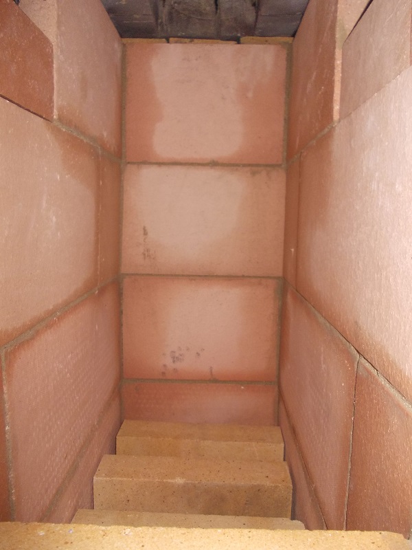

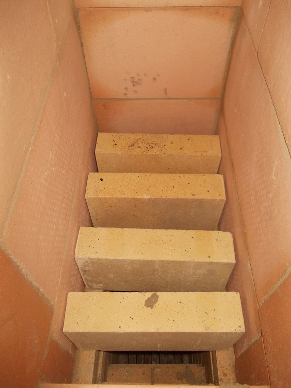

Топку футернули шб-8 плашмя выше колосников уже пошли плиты они прикрывают шб на ребро . Недавно сделали первую протопку после просушки сажа почти вся выгорела ,на днях будем закладывать чугунный заряд посмотрим как ведет себя импортный шамот . Думаю испытания выдержит на предмет трещин и высоких температур и циклов остывания . Вот такой небольшой микро ремонтик выскочил грех не попробовать . Всем удачи в этом сезоне. Cool yu

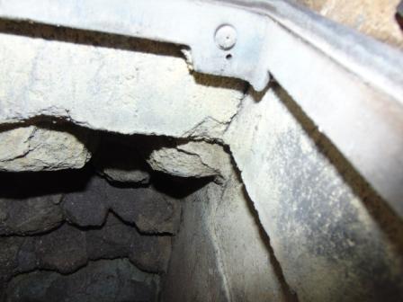

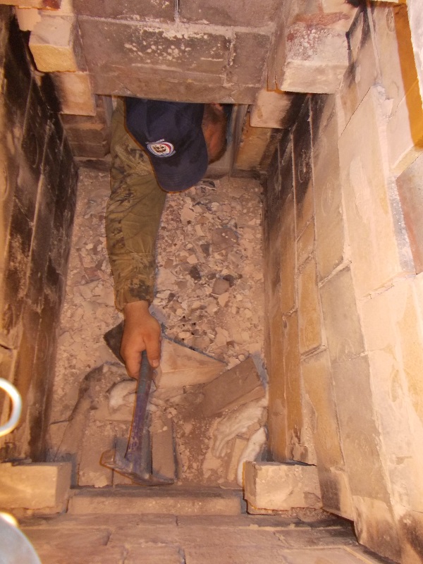

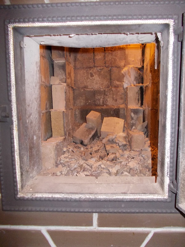

Алексей стенки выперло потому что на футеровке стоит каменная закладка -не сняты весовые нагрузки на футеровку. Вот ниже фото -печь построена в 2012 г. -балочки рассекатели оплавились раскрошились частично и высыпались в топку.Стенки топки целые и их не выперло. Что интересно отверстия для вторички были треугольными -стали круглыми и оплавленными. Значит вторичка работает прекрасно-виден вокруг отверстий оплавленный шамот. Также прекрасно видно и оплавленные рассекатели и это шамот марки ША.
Алексей -а дверку каменки желательно ставить на сердечник. Сажа не выгорает на тоннеле. Мне через "руки" это дошло когда заказчик предъвил претензии и мне пришлось на готовой печи переустанавливать дверку на сердечник. Потом проблемы с сажей на тоннеле отпали -заказчик доволен.

Про разделение весовые и тепловые делал по кузнецовским проектам сначала шамотный катализатор ( кирпич шб-8 на ребро ) зазор 7 см далее напуски на них решетка с камнями . Если Виктор про то что все это на одной стенки стоит и весит каменная закладка , то да прав так делать больше не стоит не надежно это . Век живи век учись как говориться , а про дверку на сердечник раньше в прямоточных делал когда на плашку кирпич ложил там место позволяло.
Сообщения: 6828
СообщениеДобавлено: Ср 5 Июль 2017, 09:47 Ответить с цитатойВернуться к началу
Алексей я в Чехове показывал -трёхслойная конструкция сердечника в районе топки. Наружная часть,весовая, и футеровка топки.Выше на фото -пять лет назад сделано. Развалился(выкрошился) только рассекатель(катализатор). И если не было распроеделения весовых нагрузок -вывалилась бы вся каменная закладка. А рассекатель стоит на футеровке.Остальное всё целое. Ну ещё дырочки вторички вместо треугольных стали круглыми и оплавленными.

балочки рассекатели оплавились раскрошились частично... и высыпались в топку.Стенки топки целые и их не выперло. Что интересно отверстия для вторички были треугольными -стали круглыми и оплавленными. Значит вторичка работает прекрасно-виден вокруг отверстий оплавленный шамот. Также прекрасно видно и оплавленные рассекатели и это шамот марки ША.
Виктор Владимирович, поясните, пожалуйста, где у Вас расплав шамота? И как он выглядит? А то раскрашивание налицо, а вот расплав не очень-то видно отчетливо.
Поясню. У меня такое ощущение от снимка, что топка была "холодной", и растрескивание произошло из-за протечек воды через недостаточно горячую каменку...

Да Юрий Михайлович -раскрашиввание налицо. Расплав я видел на некоторых кусочках шамота -напоминает глазурованную поверхность. Расплав также видно на отверстиях вторички -отверстия были треугольные а сейчас круглые и оплавленные.
Да это врядли. Но всякое возможно - я ведь сам не топил печь. Информация от заказчиков. Перетопы могли быть сам видел как нагрели до малинового свечения не только каменную закладку но и шамотный сердечник тоже светился. Каменную закладку из талькомагнезитовых плит прогревают до малинового свечения -по рассказам заказчика. Я думаю что шамот просто не выдерживает цикличности нагревов и остываний. Талькомагнезит над шамотной рассечкой в порядке. За пять лет ни одна плита не рассыпалась.

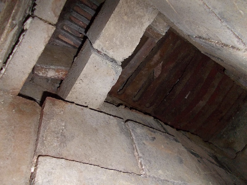

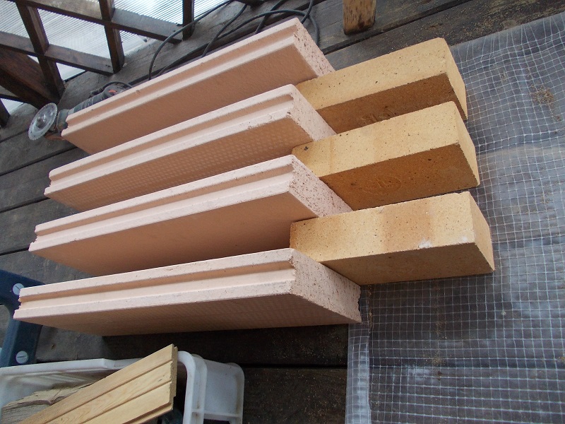

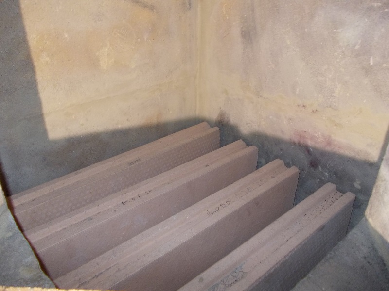

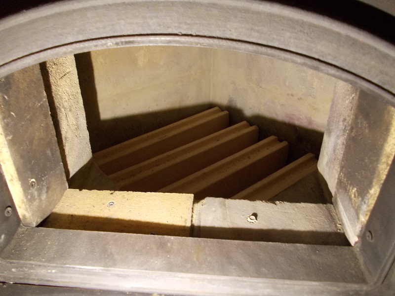

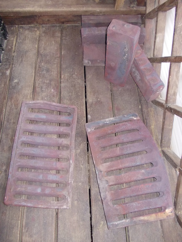

Весной сделал небольшое То банной печи нужно было менять чугунные решетки так их долго не кто не менял они сильно прогнулись и стали выпирать шамот в камере с камнями . Короче заказчик попросил заменить на шамотные плиты в замен чугуна ,толком даже не из вредности сколько из за частой перекладки камней. Был небольшой опыт по использованию наших плит Боровичей ша-94 пошел 2 год эксплуатации в режимах банных печей под нагрузкой . Поставил с зазором 5-6 см в камере место конечно сократилось, плиты пока не решился пилить по высоте поместилось 4 плиты толщина 6 см весь чугунн убрали.Посмотрим сколько простоят эти заморские плиты в наших каменках. На практике сажа выгорает не хуже пока печь каменка прямоточка старая версия. Назвал РАСЧЕСКОЙ

В моей печке ни чугунные колосники, ни шамотные плиты не покоробятся и не потрескаются никогда... потому что их там нет))) Каменка располагается не над топливником, а сбоку. Камни лежат на кирпичном поду.
