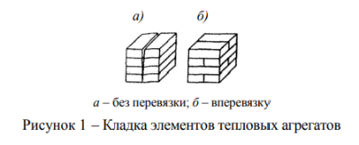

Сравнивает кладку каменщиков. Марат правильно спросил про перевязку. Сразу поплыл ...
Ну вот заинтриговали. А что там не так? Позвольте мне для себя уяснить. Если конечно это не тайна за семью печатями )).
Вопрос в видео был про огнеупорную кладку….
«Кладка огнеупорная: Кладка в массивных конструкциях из формованных огнеупорных изделий общей толщиной более 500 мм» - это определение по СТО НОСТРОЙ 2.31.5-2011 «Промышленные печи и тепловые агрегаты. Выполнение, контроль выполнения и сдача работ».
В видео кладка, если я не ошибаюсь, толщиной в кирпич. До 500 мм тоже огнеупорная?
Там же в разделе про требования к огнеупорной кладке:
«6.1.6 Кладка из материалов одного типа ведется вперевязку, за исключением сводов при выполнении их кольцами, в соответствии с рисунком 1. Слои кладки из различных материалов не перевязываются, за исключением мест, специально указанных в проекте».
Виктор Владимирович, то есть в кладке должны были наблюдаться «тычки» кирпича, свидетельствующие о ее перевязке?
 Размер файла:  25.82 КБ
 Просмотров:  48 раз(а)

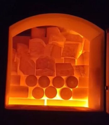

С уверенностью можно сказать, что печь "Казаночка" - это идеальная печь для клубных - коммерческих бань Cool
Начал переговоры с руководством по установке "Казаночки" в элитной бане "Жар-Птица", загородный банный курорт на Новой Риге.
Заряд 2.5 тонны Казаночка
 Размер файла:  36.03 КБ
 Просмотров:  47 раз(а)

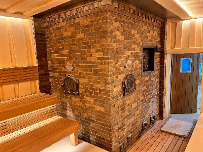

Печь Александра Шалагина Казаночка
 Размер файла:  221.02 КБ
 Просмотров:  52 раз(а)
