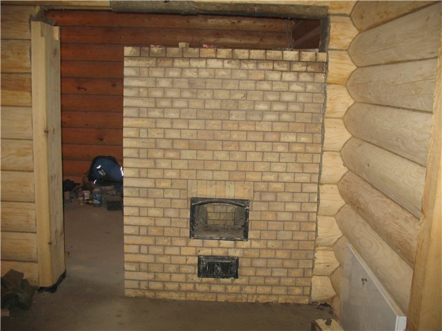

Возвращаясь к "красноярской печи" ...
Я по началу так же подумал, что зря исполнитель не сделал первый ряд тычком. Тогда бы нагрузка от облицовки печи распределилась бы на большую площадь. Пришлось вспомнить сопромат и построить эпюры распределения сил, действующих на основание от облицовки и внутреннего теплового ядра из шамотного кирпича. В связи с тем, что эти две части не перевязаны между собой, а нагрузка от облицовки в разы превосходит нагрузку ядра, то лучше пусть эти две нагрузки действуют самостоятельно на свою часть фундамента...
*чаще печники выполняют тычковые ряды на выравнивающих слоях кладки до чистого пола и они не видны на лицевой кладке, тем самым не портят внешний вид печи.
наверное! Если бы прочность термоизоляции была бы с запасом, т.е. сравнимая с фундаментом.

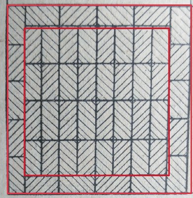

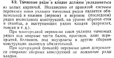

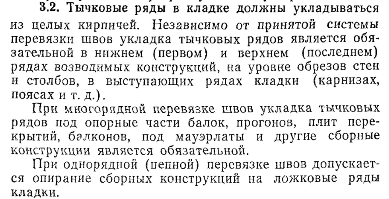

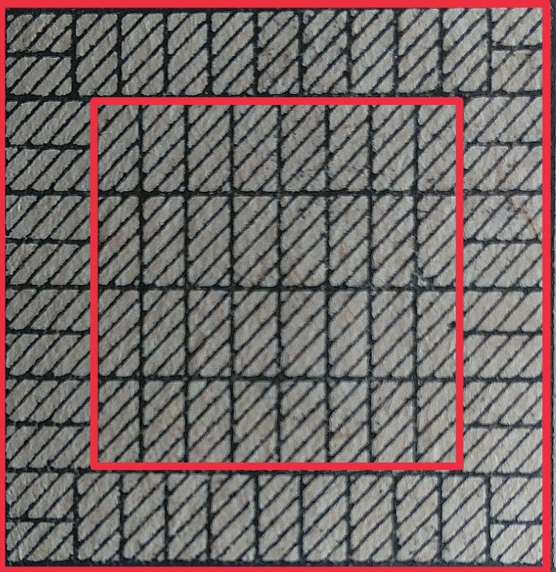

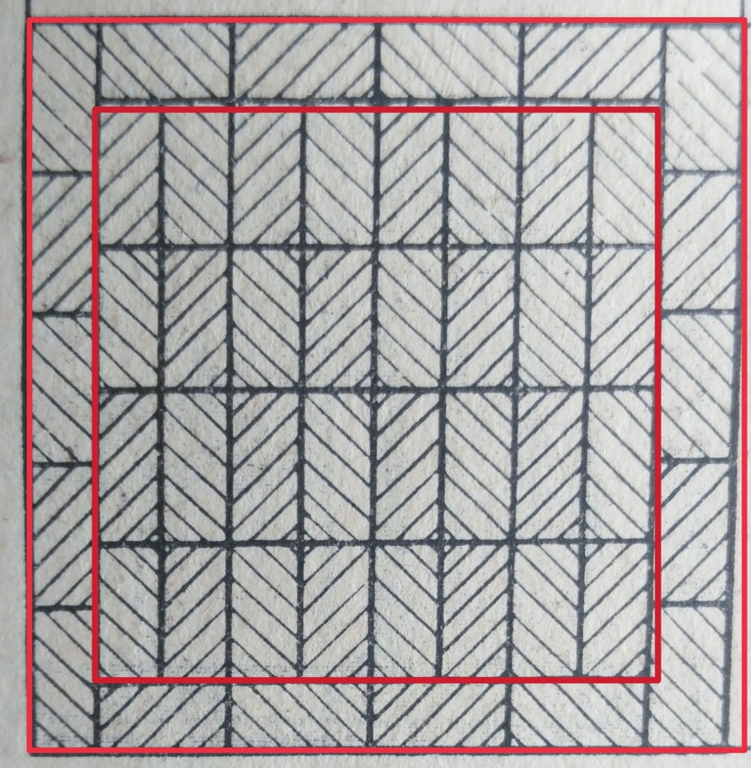

СообщениеДобавлено: Вс 27 Август 2017, 09:23 Ответить с цитатойВернуться к началу
Богдан писал(а):
Вот порядовка первого ряда, фото из книги профтехобразование 1980-х.
Теперь вернемся к нормам того времени.
По каменным и печным работам был единый СНиП.
п.3.2 пояснял применение тычковых рядов в кладке.
Привожу в скане ... Так будьте последовательны и укладывайте тычковые ряды и в перекрытие.
Вы в печах какую кладку ведете ... языком СНиП или каменщика (?)

СообщениеДобавлено: Ср 30 Август 2017, 11:44 Ответить с цитатойВернуться к началу
Здорово всём!
Очевидное
Касаемо "тычков"
Речь о первых рядах закладки печной конструкции:
(Особенно касается печей с большим весом и печей с насадными трубами) !!!
1) на рисунке порядовки выложенной тычком мы видим, площадь опоры шире чем если выкладывать периметр ложком. (Тычковые ряды обведены красным цветом, размеры от тычка до тычка одного кирпича всём известны: 250 мм.)
Опора и соответственно давление на фундамент: более равномерное по величине площади опоры, и конструкция печи за счёт "тычка" первых рядов, если можно так сказать приобретает: свою "подошву"...
в некоторых случаях, "тычок" способствует остановке просадки периметра лицевой и внутренней кладки печи при частичном разрушении фундамента.
2) у кладки только ложком первых рядов по периметру, есть очень гадкая особенность: меньшая площадь опоры, т.е: 12,5 см полкирпича (обведено красным цветом), а значит неравномерное распределение веса на фундамент.
Но, очень высокое "точечное" давление за счёт того что, площадь опоры периметра кладки положеных на ложок - меньше...чем у рядов положеных на тычок.
И конечно же, кладка периметра и внутренняя кладка печи первых рядов без тычка, оставляет двухконтурную кладку печи как бы в "свободном полёте", а это ошибка.

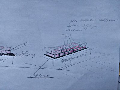

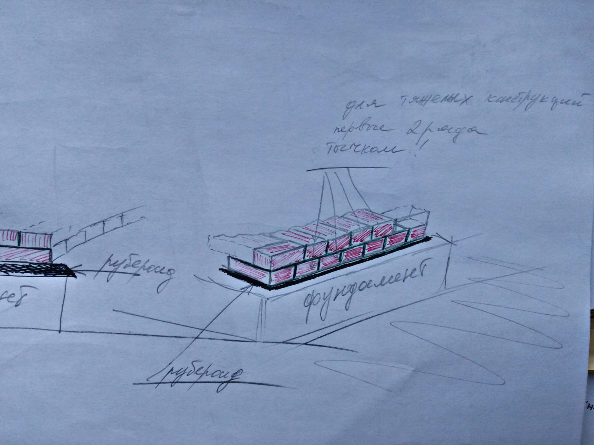

СообщениеДобавлено: Ср 30 Август 2017, 12:49 Ответить с цитатойВернуться к началу
Валер писал(а):
ёпрст, на ложок - это на ребро!!, а на тычок -это на попа!!! Вы так и предлагаете?
Да, так я и предлагаю)))) а ещё, прилагаю эскизы, вы их видите?
Если что, я всегда так говорил: на ложок, на тычок.
Если вам поможет понять лучше, о чём хотел сказать, тогда для вас отдельно: тычком, ложком. Smile
А лучше нарисую от руки, смотрите рисунок:
