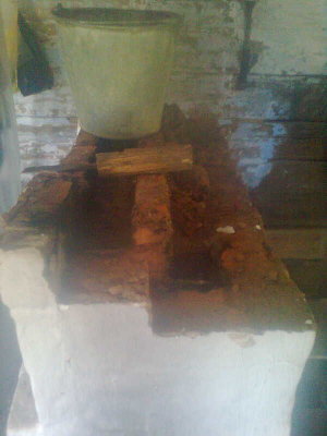

Boris Yout писал(а):
я задался целью сделать из хаты музей. Своими силами и с помощью друзей привожу её к изначальному виду. Поэтому не судите строго. Я не являюсь экспертом в области археологии и реставрации, но стараюсь во всё вникать и хочу поделиться своим опытом. Думаю что на форуме много людей, которым так же небезразлична наша история и традиции. Будем дружить!)
Вот с этого надо было все и начинать. Многие вопросы, даже в части выгорания сажи и теплоотдачи печи уже отходят на второй план ...
Спасибо вам.
Сообщения: 6016
СообщениеДобавлено: Вт 14 Ноябрь 2017, 12:22 Ответить с цитатойВернуться к началу
Confused ... достойно сожаления, что благое дело начиналось, в плане воссоздания РП, "без оглядки" на сей ресурс...
По печи - Свод горнила "выбивался" сначала, по "пирогу" из утеплителя пода. Стенки же внешние - потом, после снятия кружала...
Стенки - из, в размер нарезанных кусков примятой глины - сырых кирпичей, хранящихся в мокрых (чуть влажных - вода излишняя вредит склеиванию кирпичей) холстинах (п/э пакеты ныне) выкладывались уже после.
Между пятами свода, бочкообразного трёхциркульного, и стенкой было 6-15 см.
Печурки, не редко, через слой тонкий зольной обмазки, плотно примыкали к своду - тыльная стенка всегда под наклоном Razz
Всю печку стругом, плоским и широким, выравнивали перед лепкой украшательств всяческих.
Такая технология тоже существует. Сборка печи из сырых глиняных брусьев вкратце описана в книге Федотова "Русская печь". Она тоже относится к глинобитным печам, но мне хотелось сбить, глинобитную печь "цельномонолитную",если можно так выразиться. Эта технология была раньше больше распространена. По крайней мере я больше информации нашёл про неё в различных источниках. Мне не хотелось снизить монолитность печи делая её из глиняных брусьев.И вообще это уже похоже на строительство кирпичной печи. Несомненно у каждой технологии есть свои преимущества. К плюсам глинобитных печей можно отнести её монолитность( у неё нет никаких швов). Однородность материала лучше распределяет температуру по всей массе печи. Коэффициент теплового расширения материала печи(глины) равномерный. К примеру у кирпичных печей теплопроводность и коэффициент расширения швов и самих керамических кирпичей разная, Насколько я понимаю, в кирпичных печах свод и наружные стенки кладутся раздельно не только для того, чтобы меньше тепла выходило наружу, но и для того чтобы нагрев печи не разрушал кладку (из за того что кирпичи свода нагреваются быстрее наружных) Если я неправ, кирпичных дел мастера меня поправят Smile Не подумайте что я противник печей из кирпича. Просто захотелось сделать именно глинобитную))

Сообщения: 6016
СообщениеДобавлено: Чт 16 Ноябрь 2017, 12:47 Ответить с цитатойВернуться к началу
Смысл двухслойности РП глинобитной - керамический свод горнила обжигается (это у ответственного и грамотного мастера), а наружка остаётся под побелку и раскраску Very Happy
Дед такой свод протапливал до 3-х суток!!! Помню будильник у него стоял с двумя "бубенцами", так он стрелку тонкую красную передвигал на каждые полчаса Cool
А ночь неспать ему помогали ягоды сушеные лимонника - друзья-коллеги машинисты угощали...
Только днём подкидывать, доверял одному другу - подсобнику, а хозяевам - никогда...
Спасибо, Андрей! Информацию насчёт обжига печи возьму на вооружение) Эту печь, ведь, тоже необходимо будет обжигать после того, как высохнет. Знаю что нужно её при этом топить хорошо высушенными дровами и подбрасывать их небольшими порциями.
