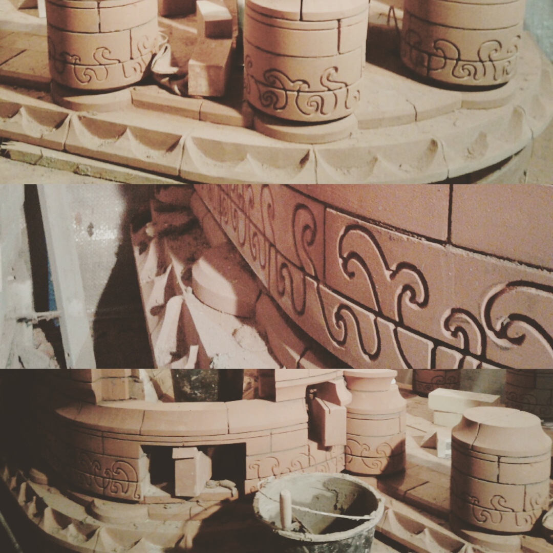

На фото камин.
Еще 13го года! Моя любимая работа...

Открытый камин Романа, как источник комфортной температуры в помещении, к.м.к., даже обсуждать на теплоёмкость - малограмотно - всё керамическое, что там нагревается, находится на высоте не менее 0,8 м. над Ч.П., а, возможно, и выше... только на полатях почувствуется тепло. Smile
Лично я его и не рассматривал на предмет теплоемкости!
Я эти рассматривал!

Валер писал(а):
Роман интересно, а у этого круглого камина есть реальный прототип в архитектуре? Явно в стиле здания
Нет! Просили Прованс.

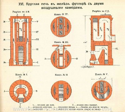

Надо сперва почитать, чего там голландцы писали... И вообще с чего "круглые" печи, то начали творить... ? А мы почему квадратные?

Круглые голландки в жестяном кожухе меньше подвержены деформации и "проще относятся" к качеству кладки.

Раньше жестяных кожухов с песком в кач-ве заполнителя неровностей. Этот кожух и песок, считаю, ухудшают теплоотдачу. (Могу ошибаться суть все равно в др...)
Я не так давно в печестроение, и хочу понять! Одинаковый объем кирпича, одинаковое количество топлива, разные формы и время работы, как выясняется...
Еще из плюсов: "круглая" печь, не трещит по углам!))))
