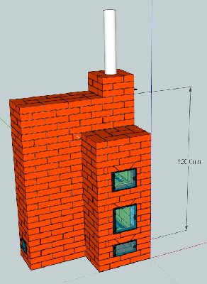

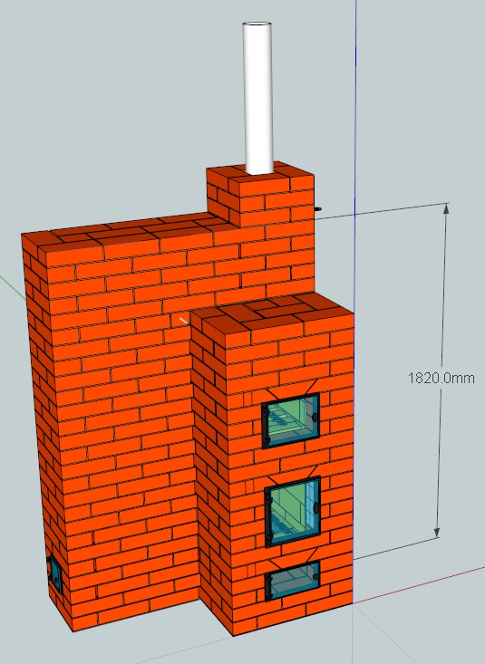

СообщениеДобавлено: Пт 26 Октябрь 2018, 10:51 Ответить с цитатойВернуться к началу
Проект для автора темы (на обсуждение и критику).
Автор темы уже изучает Smile
 Размер файла:  114.74 КБ
 Просмотров:  736 раз(а)
Александр Володин
Сообщения: 791
СообщениеДобавлено: Пт 26 Октябрь 2018, 16:31 Ответить с цитатойВернуться к началу
Хорошая печка. Только зачем делать кирпичную ЗЛХ, там же не такое пекло, как в топке? Я бы поставил обычную ЗВ-1 или ЗВ-3.
И вопрос, насколько туда подходит печь такого типа. Если бы стеклянную дверь побольше или варочный настил или тонкостенный щиток или металлические калориферы, то по приезду в промороженный дом она давала бы тепло быстрее.
ВованЕ
Сообщения: 680
Регион: ЛитвА
СообщениеДобавлено: Пт 26 Октябрь 2018, 18:23 Ответить с цитатойВернуться к началу
Товарищ "Юра"..!
Наличие "хлебной камеры" - это пожелание заказчика или Ваш навязчивый вариАнт ..?
Выложите, пожалуйста, внутренную перевязку..?
Что-то не-вяжется в-проекте и есть определённые сомнения по-поводу грамотного распределения потоков по-щитку...........Shocked
