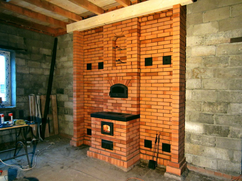

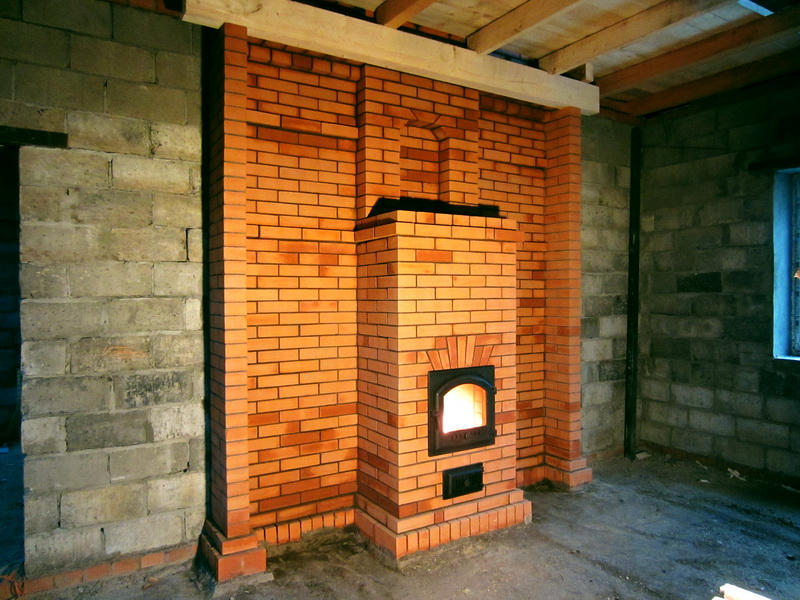

Jas писал(а):
Как думаете, а если во второй комнате просто камин сделать, а не сквозную топку, совместить печь с камином?
Я бы сделал не просто камин, а вместо него основной топливник мощностью, достаточной для нагрева щитка. А плиту с духовкой с другой стороны в дополнение и топить её только по мере кухонной надобности или для дачного режима вместо буржуйки.
Типа:
 Размер файла:  224.9 КБ
 Просмотров:  586 раз(а)
 Размер файла:  234.83 КБ
 Просмотров:  593 раз(а)
Сообщения: 6745
СообщениеДобавлено: Пт 25 Январь 2019, 05:28 Ответить с цитатойВернуться к началу
Александр Володин писал(а):
Типа:
Александр -хорошее тех.решение. А как решается вопрос неравномерого прогрева наружного массива печи. Если одна из частей печного комбайна не будет нагреваться -она будет холодной. И в месте стыка и перевязки холодной и горячей областей печи будет растрескиваться.Как этот конструктивный узел проработал? Или только сейчас получил "информацию к размышлению"
Виктор, в варианте, что на фото, наружка перевязана. Там предполагалось топить оба топливника, потому что на двухэтажный дом тепла надо много. И конструктивно во первых газы идут через хлебную камеру и до уровня перевязки доходят не сильно горячими, во вторых внутренние пространства основного топливника и плиты связаны и при топке основного топливника плита совсем холодной не останется, а при топке плиты газы идут через основной топливник. Ну и заказчику было рекомендовано следить за равномерностью нагрева.
В варианте, где одна из частей будет греться сильно, а другая редко, можно просто их не перевязывать, а состыковать через мягкий материал, типа как тут:
http://forum.stovemaster.ru/download.php?id=38661
Александр -Спасибо. Вот это и хотел от тебя услышать. Все верно -через компенсационный шов -как у огнеупорщиков.
