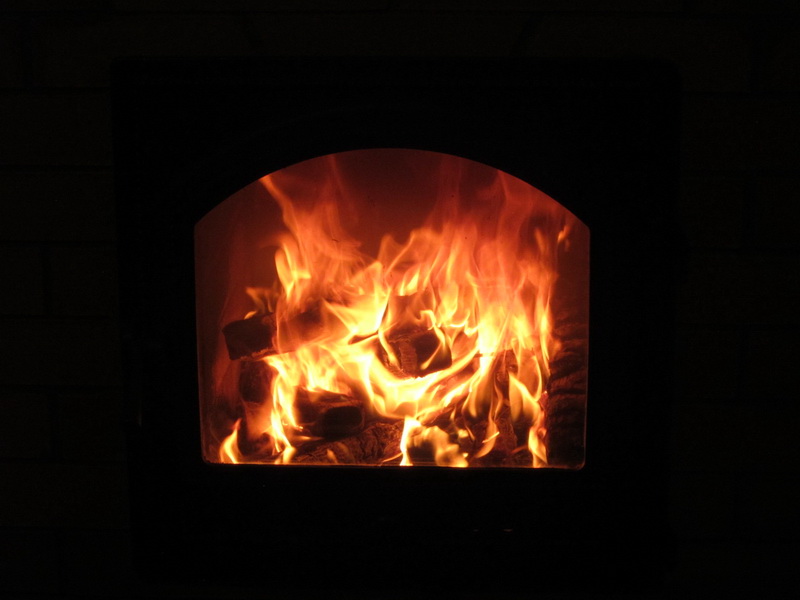

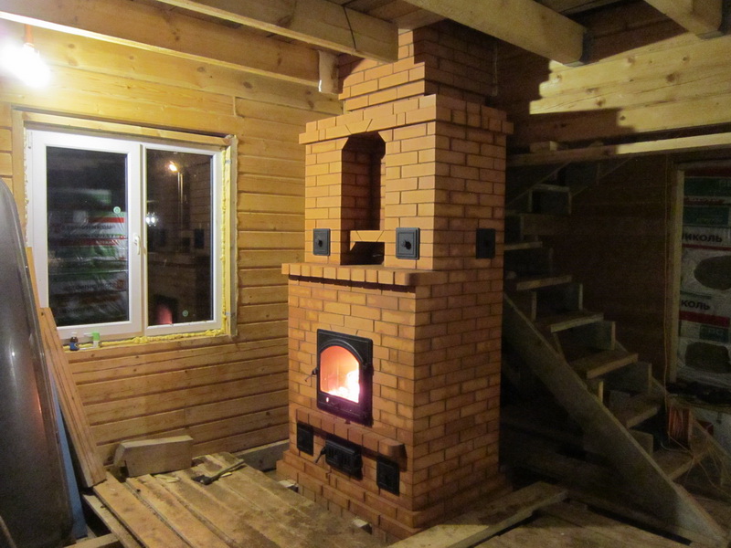

Денис Самос писал(а):
...велел сушить медленно, два месяца через день по 1-1,5 кг прожигали, и все дырки открытыми держали, в мае решили прогреть - 1 день протопили минут 30, на второй час при этом на фасаде появились трещины.
Мастер приехал по гарантии -,сказал "недосушили"...
Да уж... ещё "перетопили")))
Я топлю сразу же после кладки и установки трубы примерно так, и никаких трещин, печь, естественно, ещё сырая:
