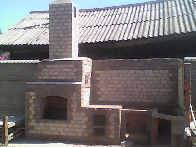

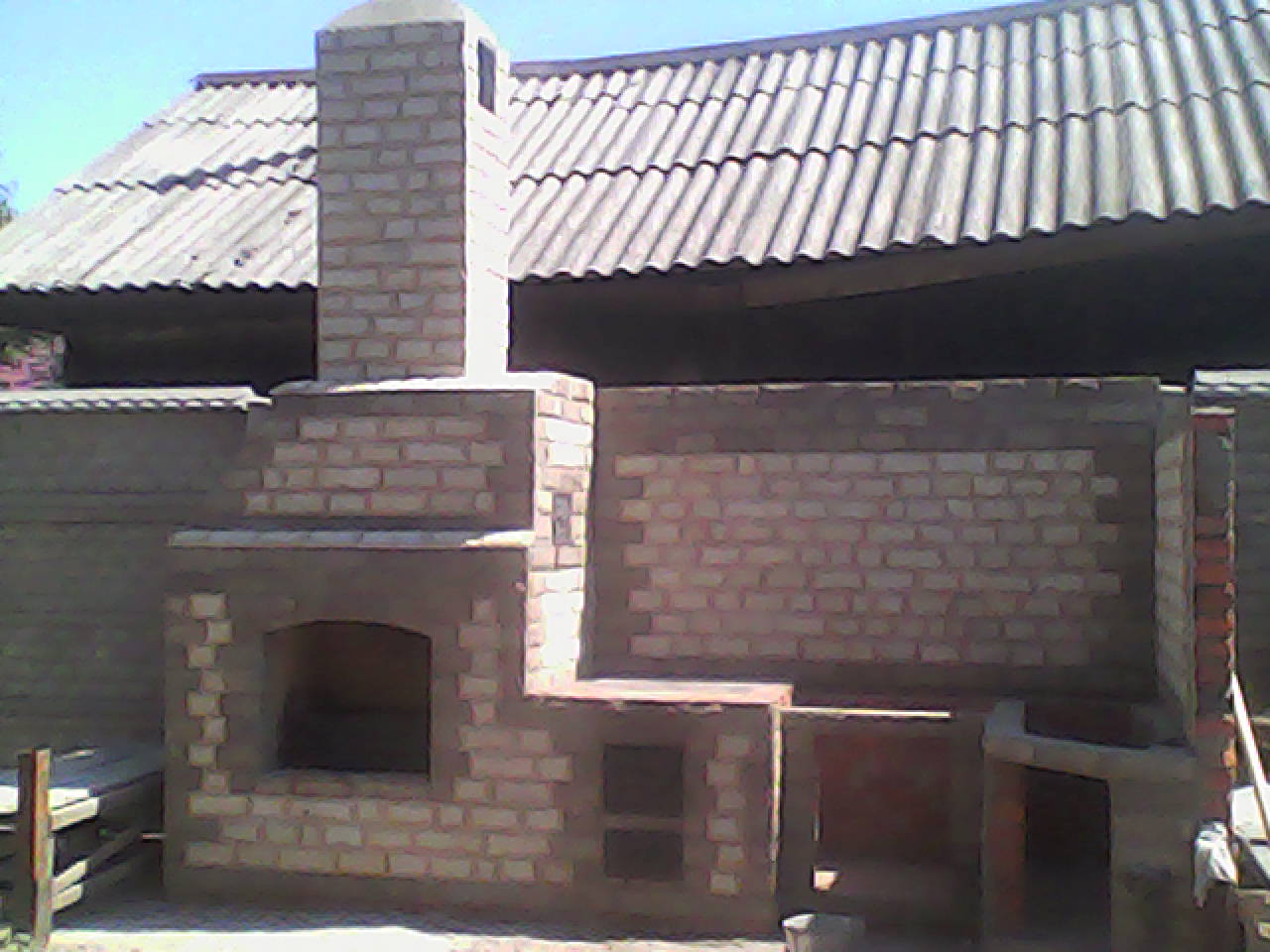

Эту работу делал лет 10 назад. Из остатков материала от строительства дома заказчика. Облицовка , остатки плитки от облицовки цоколя. Ничего не закупалось под обьект. Эскиз заказчка. Любит жарить шашлык сидя.Все , даже дешевле бюджетного.

Спасибо Шалагину -вот увидели истинное лицо Куликова. Его работы -которые даже без понимания выкладывает в сеть. Зато какие заумные посты везде -Катаев отдыхает. Сегодня на ОК -увидел цитату Куликова по поводу Печей ШАЛАГИНА. Какой бред -полное не понимания процессов происходящих в банях и банных печах.

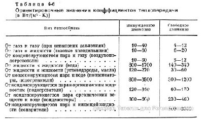

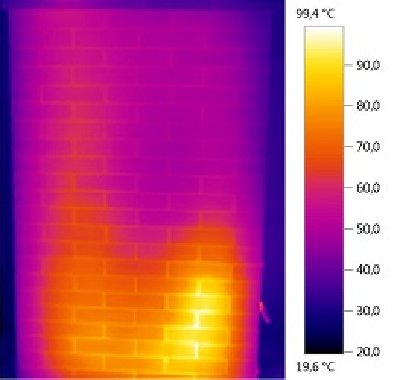

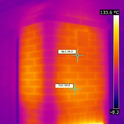

Посмотрите и посчитайте при какой температуре стенок, сколько кВт.Какой коэф. теплопередачи у колпаковых(СДГ) печей и других.И среднюю температуру стенок по термограммам.

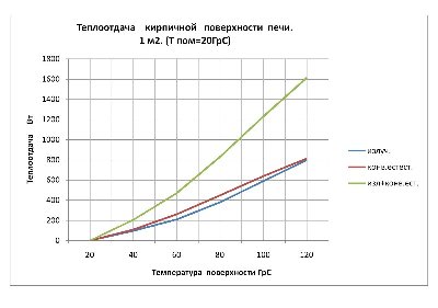

Сообщения: 10146
СообщениеДобавлено: Пн 25 Ноябрь 2019, 08:37 Ответить с цитатойВернуться к началу
Уважаемый.
Приведенные вами картинки таковыми остаются и не более.
Теплоотдача стенки печи определяется при разности температур, как отметил выше - дифференцированной. На табличке от Шевякова указана температура стенки. Температура среды 20*С. При дифференцированной температуре в 40 стенка печи будет 60*С. Как я и говорил ранее теплоотдача стенки 500 вт с метра квадратного.
Коэффициенты теплоотдачи вами приведенные вообще к теме не относятся. Указанный мной коэффициент рассчитан по ГОСТу.
Ну и ваши снимки печи тепловизором в момент времени дают общее представление только о нагреве печи в данный момент.
Меня интересует средняя теплоотдача стенок печи между топками, а не пиковая в единицу времени.
Сделайте корректный расчет и тогда будет что и с чем сравнить.
https://forum.stovemaster.ru/viewtopic.php?p=99065#99065
