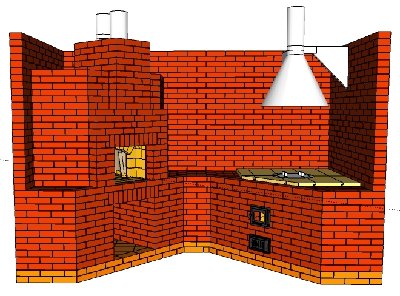

СообщениеДобавлено: Чт 3 Декабрь 2020, 05:53 Ответить с цитатойВернуться к началу

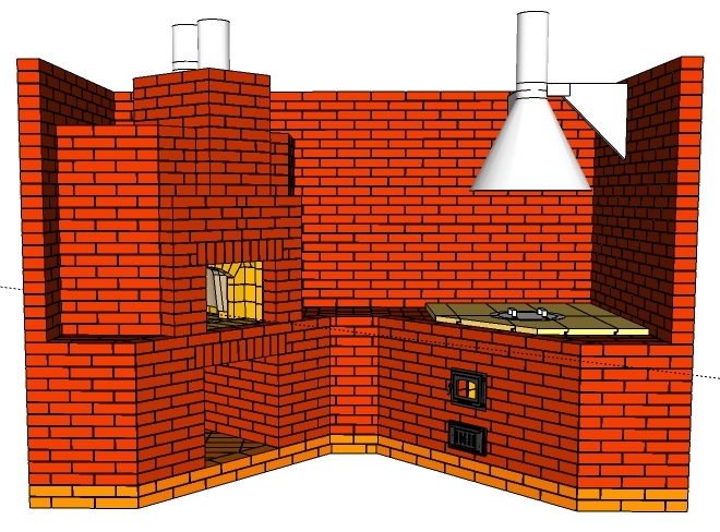

Вот варианты
 Размер файла:  267.9 КБ
 Просмотров:  302 раз(а)

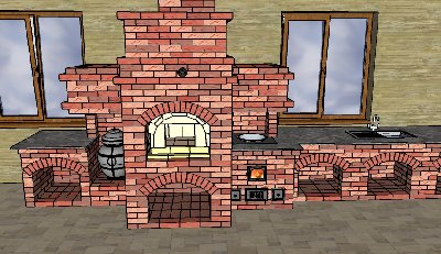

Сообщения: 1602
СообщениеДобавлено: Пн 18 Январь 2021, 19:22 Ответить с цитатойВернуться к началу
Можно совместить так, русская печь с мангалом в шестке, печь под казан, ну и тандыр тоже можно пристроить, если есть в этом неоходимость. По сути тандыр это та-же русская печь, расположение тандыра может быть вертикальным и горизонталным.
 Размер файла:  198.6 КБ
 Просмотров:  268 раз(а)

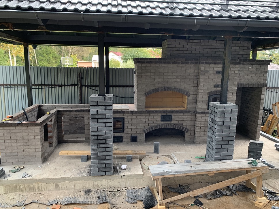

СообщениеДобавлено: Чт 6 Май 2021, 00:38 Ответить с цитатойВернуться к началу
Вот так можно
московская область
8-926-258-63-00

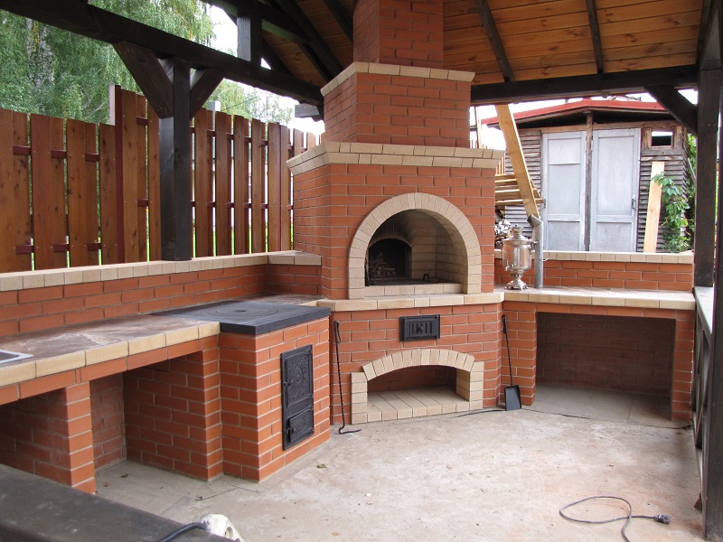

СообщениеДобавлено: Чт 6 Май 2021, 21:32 Ответить с цитатойВернуться к началу
Вот варианты
Хороший вариант, присмотритесь.

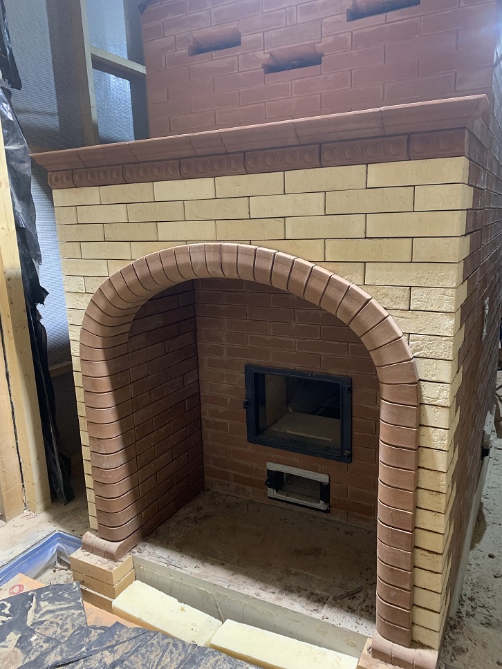

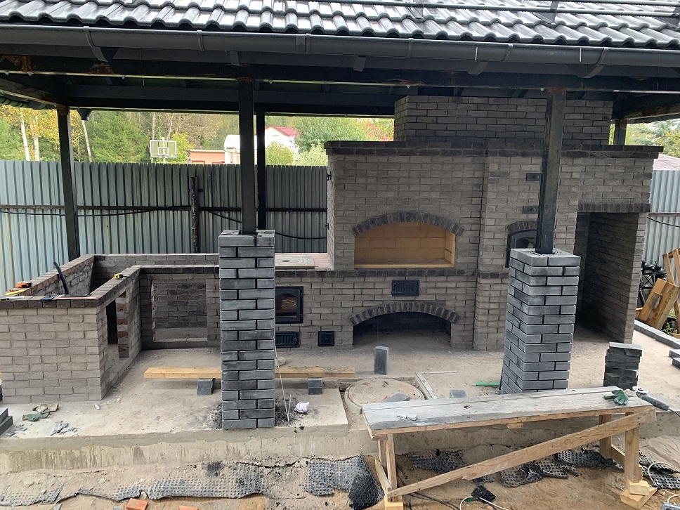

В шестке хочу мангал и широку арку. В интернете арки шириной более 4 кирпичей не встречал. А делают ли больше? 4,5…5? Целесообразно ли то?

Наверное, было бы логично сначала найти исполнителя, который предложит проект, а к нему, естественно, эскиз. Немногие печники будут работать по чужому проекту. По крайней мере, на этом форуме я таких не знаю.
Ширина арки зависит от требуемого размера мангала. 4 кирпича - это довольно большой мангал. Можно делать и 4,5 и 5 кирпичей, если это нужно.
8 903 112 79 73;
 Размер файла:  337.66 КБ
 Просмотров:  132 раз(а)

Благодарю за Ваш ответ и за фото. Это 4,5 кирпича? Такую арку построить сложнее без применения металла? Наверное, чем больше арка, тем мощнее должны быть боковые (опорные) стенки? А металла в печке лучше меньше…
Кстати, а как перекрывается подпечек/дровник? Свод? Или все-же металл?
А по поводу «…сначала найти исполнителя, который предложит проект…» я бы согласился, но исполнителю все равнопотребуется ТЗ, лучше с эскизами. Тогда получается пункты

СообщениеДобавлено: Чт 27 Февраль 2025, 21:02 Ответить с цитатойВернуться к началу
Чуть больше, чем 4,5. Там в ряду есть ША-9. Металл для арок я не применял никогда. Лучковые арки крепкие сами по себе. Чтобы не волноваться за распирание боковых стенок, можно делать трёхцентровую, например. Дровник перекрывается, конечно, металл. уголком. Металл в печах вреден там, где он может сильно нагреться и деформироваться. А в остальных местах - сколько угодно.
По поводу исполнителя. ТЗ - это ваши пожелания. Состав комплекса, возможно какие-то фото, где внешний вид понравился. Этого достаточно. Конечно, нужно выехать на объект для замеров. Техническая часть проекта и эскизы - это уже задача исполнителя. Эскизов может быть несколько, пока заказчик не остановится на каком-то.
P.S. На всякий случай внизу пример трёхцентровой арки. Для РП она, конечно, была бы ниже.
8 903 112 79 73;
 Размер файла:  264.11 КБ
 Просмотров:  125 раз(а)

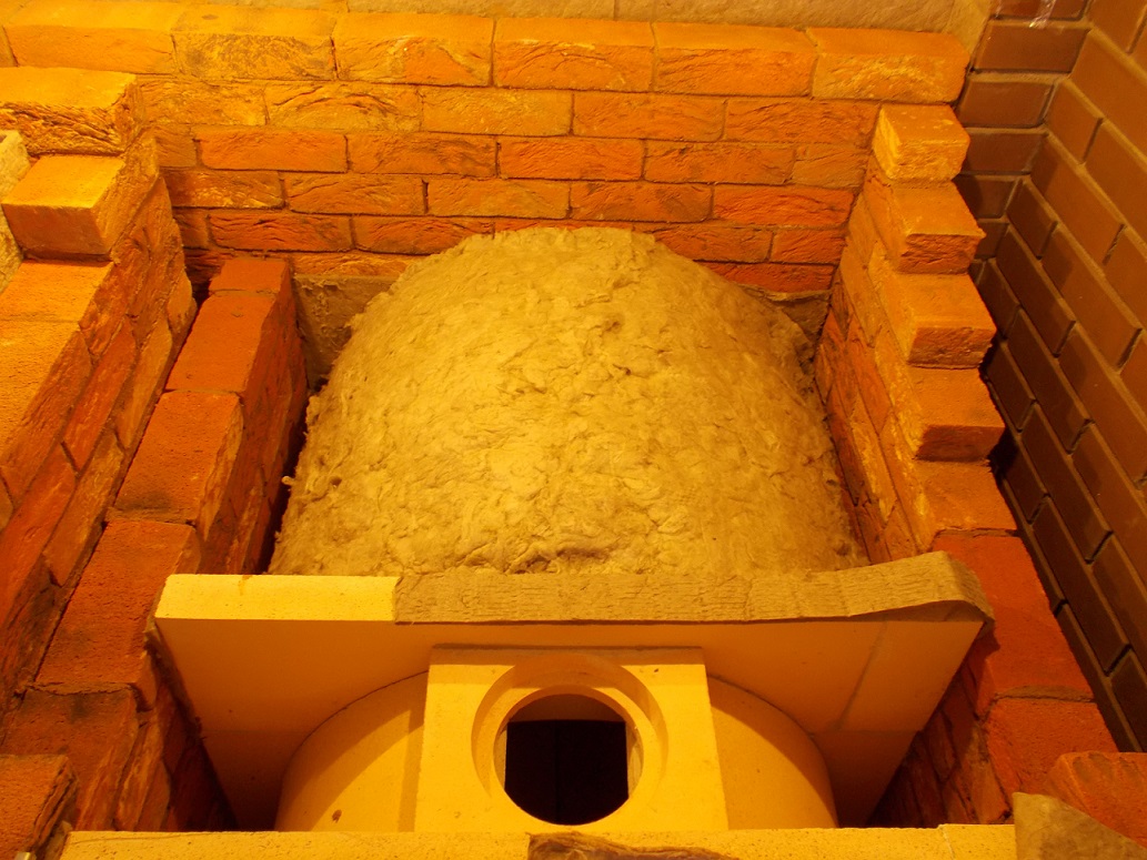

Перекрытие лежанки (перекрышка) в классической печи опирается через засыпку на свод горнила.
А в моем «уличном» варианте горнило, наоборот, лучше утеплять как следует, как обойтись без металла?
И вопрос по Поду - как без металла сделать так, чтобы со временем при активной эксплуатации кирпичи Пола не разъехались? Как их возвращать на свои места после остывания печи?

Можно свод тоже засыпать и на засыпку всё опереть. Если отказываться от металла принципиально. Но я не знаю, кто так делает в уличных РП и, главное, зачем. Вот на фото утеплённый свод - 10 см. базальтового мата. Потом был перекрыт мет. уголком, и там ещё зазор остался сантиметров 15. Ничего там с металлом не случится, он даже не нагреется особо.
Подовые кирпичи (или плиты) укладывают, как правило, на утрамбованный песок. Швы со временем забьются золой. Разъезжаться им, в общем-то, некуда.
