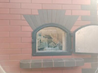

От верхних бульников в закладке до перекрытия каменки - 3 ряда кладки, ок.20 см.
Сообщения: 5866
СообщениеДобавлено: Сб 9 Ноябрь 2024, 20:38 Ответить с цитатойВернуться к началу
Низ перекрыши каменки на один ряд выше верха поддавальной.

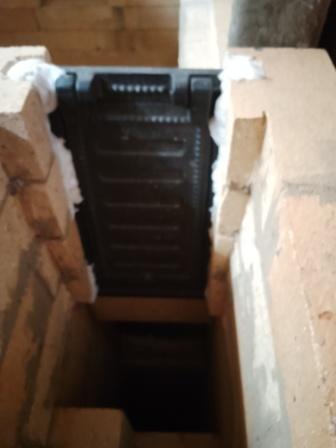

"...С целью предотвращения наиболее критичных негативных последствий нарушения настоящей Инструкции, проявляющихся в виде взрывного выброса из печи продуктов горения, внутри печи встроен т.н. «взрывной» клапан, срабатывающий при форсированном повышении давления внутри печи (возгорание газо–воздушной смеси из воздуха и не сгоревших пиролизных газов) и закрывающийся под собственным весом..."
По мимо вышеприведённого Списка "таинственностей", в стенке футеровки каменки выполнен байпас в основание ТД (НЕ Термодинамика!).
взрывной клапан "вертикально", прим. 80 градусов к горизонту
 Размер файла:  21.48 КБ
 Просмотров:  40 раз(а)

СообщениеДобавлено: Вс 10 Ноябрь 2024, 08:48 Ответить с цитатойВернуться к началу
Ну и отлично, теперь Вам осталось подумать об излучении.Smile
И опять же не ради критики и не ради спора, просто вспомните и подумайте сами... как нагревали любую закладку - любые обжиговые твердотопливные промпечи?
В рабочем пространстве вовсе не дымогазы ходили кругами, там стояло сплошное зарево пламени!
А в домашнем масштабе на дровах такого режима достигал Подгородников в своей "Теплушке".
...и тогда массивная футеровка колпака становилась раскалённым зеркалом, которое как раз и прогревало (и ДОгревало!) закладку равномерно, быстро и сильно... излучением, а не конвекцией!

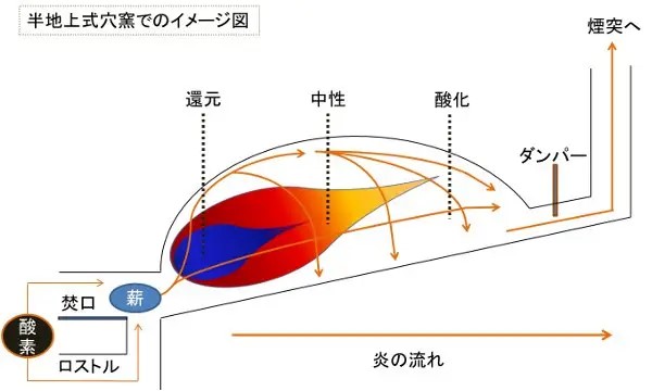

Японцы обжигают свою уникальную керамику пятнадцать веков подряд в такой печи, в которой... нет вообще ничего, кроме одного-единственного крупного и обтекаемого объёма.
Который один и швец, и жнец, и на дуде игрец...Smile

Сообщения: 5866
СообщениеДобавлено: Пн 11 Ноябрь 2024, 11:26 Ответить с цитатойВернуться к началу
Не "печной" довод.
Ва-а-ащ-ще.
Вот ни разу даже...
Аутентичность изделий, ради сохранения местных традиций и турбизнеса для - ни кто не отменял, скорее напротив.
Вот, ножи и топоры заводской выделки - могут быть на порядок (и поболее) дешевле авторских аналогов ручной работы.
Справедливо для всей номенклатуры "фольклоризмов" и "реконструкций".
На этом принципе построен ВЕСЬ современный турбизнес.
Сидят на улице пара-десяток мастеров, трудятся от зари до темна, а в подсобке у каждого " весь ассортимент" из одной очень предприимчивой и рукодельной страны, лидера экономического развития Very Happy

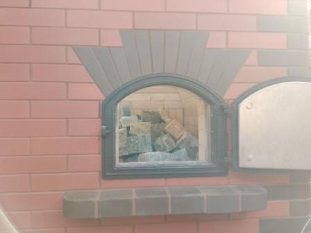

СообщениеДобавлено: Пн 11 Ноябрь 2024, 11:57 Ответить с цитатойВернуться к началу
И вот Вам ещё аргумент, и на сей раз предельно конкретный: ну какой может быть вторичный воздух при таком первичном поддувале, какое видно на фото?
Вторичный воздух в промышленности - когда он работает на самом деле полезно, а не просто балластирует выхлоп и снижает КПД - это тончайшее дело, которое балансируется с первичным воздухом идеально!
А Вы воткнули поддувальную дверку, которая заведомо не герметична, а её прозоры чересчур малы по совокупной площади прохода... даже для небольшой отопительной печи, а для большой банной и подавно!
Плюс в промышленности цикл протопки непрерывный...
Или всё не так, а как-то иначе?
