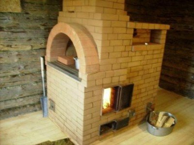

Попробую вложить фотку... Экономка у тестя в деревне, дом 6х4+застекленная веранда 6х2,2, преимущественно нижний прогрев, летний ход (режим камина - на фото)... не достает лимита объема, отправляю на Ваш мейл...
Сообщения: 6062
СообщениеДобавлено: Сб 19 Март 2011, 20:24 Ответить с цитатойВернуться к началу
"Подрихтовал" фотку - выкладываю... Confused
Доставил бате, со товарищи, удовольствие! так приятно!!! Smile Это был наш,с супругой, отпуск 2009!!!
Он отзвонился после второй зимы: горячие кирпичи на 3-м ряду (преимущественно нижний прогрев), в режиме камина не дымит при закрытой ЗЛХ, ну а готовка - как в РП!!! Кирпичи на плите как горячий шесток...

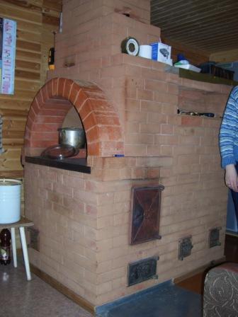

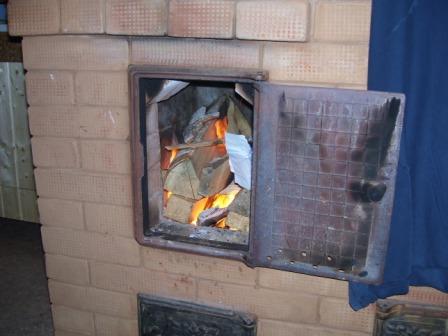

СообщениеДобавлено: Чт 27 Март 2014, 20:37 Ответить с цитатойВернуться к началу
Навестили родителей в Тиванёнках Кировской обл.
Ниже - отчёт о работе печи... Confused
даже кирпичики в шестке тесть не переставил... греет на них кастрюлю с водой...
 Размер файла:  26.54 КБ
 Просмотров:  1151 раз(а)
гречка из печи, приготовлена тестем...
 Размер файла:  31.68 КБ
 Просмотров:  959 раз(а)
растапливается на ЗХ без дымления
