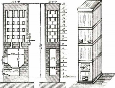

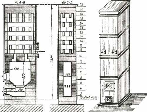

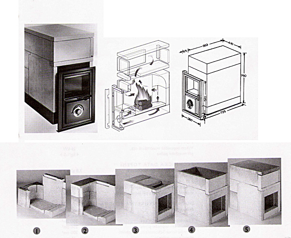

еще пара вариантов печей в каркасе
вариант 2 так же можно загнать в каркас, немного изменив проект
Вар.1
 Размер файла:  37.23 КБ
 Просмотров:  2272 раз(а)
Вар.2
 Размер файла:  36.64 КБ
 Просмотров:  2245 раз(а)

СообщениеДобавлено: Вс 9 Март 2008, 23:46 Ответить с цитатойВернуться к началу
И все-таки зто не относится к разделу каркасные печи.
Паша
Сообщения: 369
СообщениеДобавлено: Пн 10 Март 2008, 00:42 Ответить с цитатойВернуться к началу
Вы имеете в виду печи с кафельной плиткой , но в раме из уголка ?
Только у нас не найдёшь ни таких плиток для печей, ни тонких шамотных пластин для внутренней начинки.

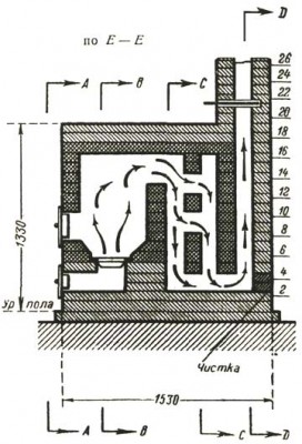

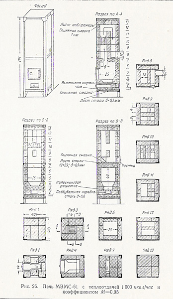

каркасная печь, порядовка.
 Размер файла:  121.75 КБ
 Просмотров:  3282 раз(а)

СообщениеДобавлено: Пн 10 Март 2008, 20:50 Ответить с цитатойВернуться к началу
так же можно и печь И.Кузнецова загнать в каркас, облегчив второй колпак кладкой на ребро
получим насадную трубу к этому

СообщениеДобавлено: Пн 10 Март 2008, 21:00 Ответить с цитатойВернуться к началу
Не совсем понял это относится к первой картинке или ко второй .Да и картинка открывается очень странно.
СообщениеДобавлено: Пн 10 Март 2008, 21:09 Ответить с цитатойВернуться к началу
относится к порядовке печи 510х510
ссылку поправил

СообщениеДобавлено: Пн 10 Март 2008, 22:28 Ответить с цитатойВернуться к началу
Да очень похоже.Только ограничить по высоте.Хотя каркасные печи на 2500-3000вт по высоте двухметровые.
Все приемущество каркасных печей в том ,что все можно приготовить в мастерской.На месте только сборкаЭкономится время.

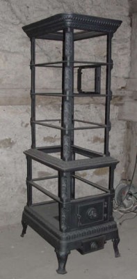

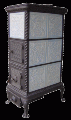

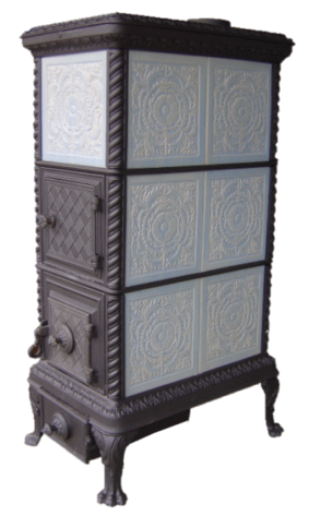

Вот еще пример каркасных печей.
 Размер файла:  70.2 КБ
 Просмотров:  2241 раз(а)
 Размер файла:  19.6 КБ
 Просмотров:  2454 раз(а)
СообщениеДобавлено: Чт 20 Март 2008, 14:27 Ответить с цитатойВернуться к началу
грамотный каркас, кто такое творит ?

На предидущем фото каркасная печь конца ХIХ века.

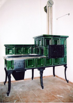

Нашел еще кухонную плиту работа 2002-2003 год.
