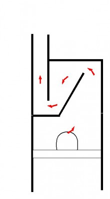

Павел, спасибо огромное за ответ.
Жаль что она у вас противоточка, нельзя попробовать догарание углей при герметично закрытых дверках и приоткрытой трубе.
Вопрос: а на чём основана ваша уверенность что при подобном выходе из топки в обороты -- дымление невозможно?
У вас там от хайла до дверки по горизонтали примерно кирпич (два раза по пол=кирпича)
С чем связана эта уверенность?
Как вы думаете будет ли дымить через дверку вот такой вариант:

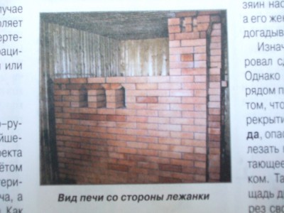

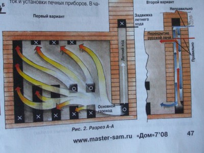

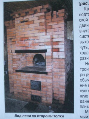

[quote="Vova-U"]
Валентиныч писал(а):
Я тоже об этом думаю.
Александр Селиванов писал(а):
Вполне примлемая печь. http://dv0r.ru/forum/index.php?topic=2724.50

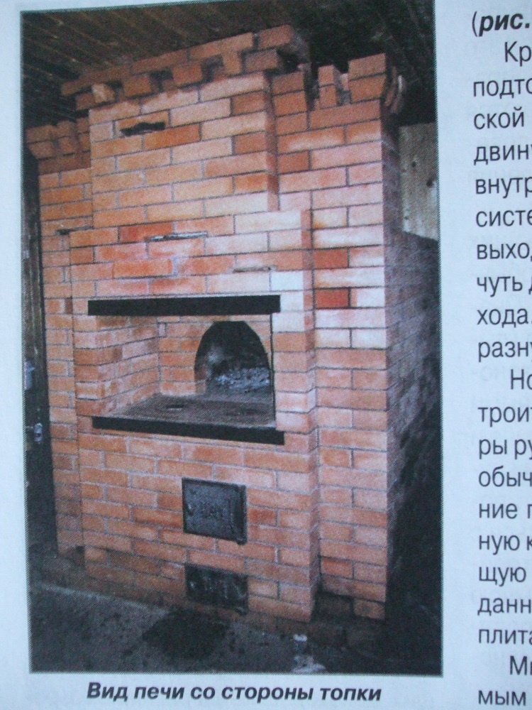

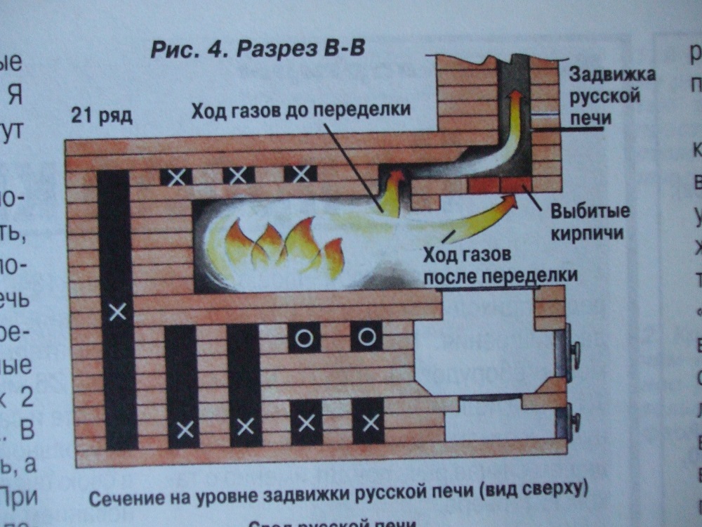

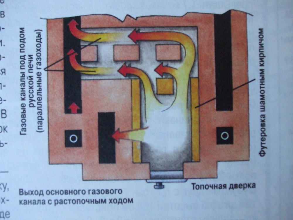

Да, интересная печь. Но при том что он сделал выход газов в топке, ему всё равно пришлось делать вытяжку над устьем.
Первая и единственная моя русская печь с подтопком. Мой "разбор полетов" в журнале "Дом".

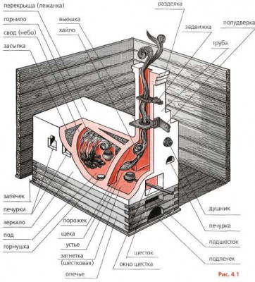

Вова, давайте придем к единому понятию шестка. В моем понятии это лист железа, иногда Т-образной формы, положенный перед устьем РП (выходное отверстие, через которое мы закладываем дрова) Т- образный лист железа входит своим выступом именно в устье печи. Поэтому мне не совсем понятен термин "Герметичный шесток" - вы , видимо, имеете ввиду все пространство перед устьем с входным отверстием, которое, как и в варочной камере, может быть закрыто герметичной дверкой. Если это так, то, конечно, так оно и должно быть. Но тогда становится явно не совсем удобно работать с горшками и ухватами через отверстие дверки. И вообще, а какую цель мы с вами преследуем?
СообщениеДобавлено: Вт 20 Октябрь 2015, 13:45 Ответить с цитатойВернуться к началу

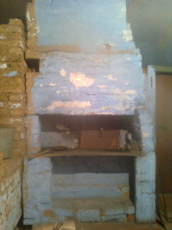

Вот.
Блин, только сейчас дошло, что значит лист железа Т-образной формы. Док, чаще всего это кирпичный или глиняный "подоконник" перед горнилом, под дымосборником. Но видел и Т-образный железный.

СообщениеДобавлено: Вт 20 Октябрь 2015, 14:02 Ответить с цитатойВернуться к началу
На такой шесток придётся дверку поискать...
Да, Евгений это важно. Я не собираюсь в натуре брать РП и закрывать шесток дверцей. Это и сложно и не нужно, РП -- печь для готовки.
Но когда идет речь о топливнике РП -- как именно -- топливнике отопительной печи. Он естественно стоит внизу печи, на полу. Закрывать герметично дверкой то место, которое соответствует в РП шестку. Не горнило закрывать, а нишу перед горнилом оставляя внутри печи восходящий из горнила канал.
Ничего кроме этого не имелл в виду, Док! Валер! Никаких других целей. Строго в рамках смысла и буквы темы. И только ...

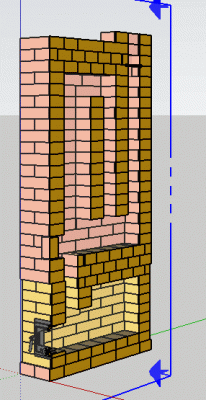

Валер писал(а):
Вот.
А я видел еще и такую, как я уже писал раньше. Согласитесь, что с металлическим уголком и металлическим листом во всех случаях удобнее, особенно когда речь идет о катках, на которых горшок с помощью ухвата задвигается в печь. Все-таки твердость и ровность пода многое значат. А пока он используется у меня вот так.

Просто не вижу смысла. Лишние телодвижения и ненужные затраты при достаточно иллюзорном получении "прибыли". А вот ссылочку на Кржишталовича и Смирнова, если есть, сбрось. Посмотреть хочется. что, да как там у них.
