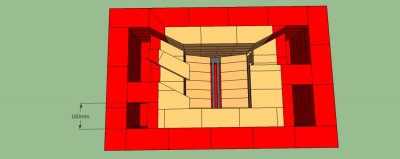

Александр спасибо за рекомендации. Печь расширять больше нельзя (для этого заказчика). В принципе можно колосник положить как ты рекомендуешь и СШ сделать меньше.
г. Омск
Кладка печей и каминов.
Сообщения: 1346
СообщениеДобавлено: Вт 15 Февраль 2011, 14:11 Ответить с цитатойВернуться к началу
Нужно уменьшить переточные каналы до 16см, тогда и в этом варианте, можно 4 выходных отверстия сделать.
Александр-та
Сообщения: 867
Регион: Омск
СообщениеДобавлено: Вт 15 Февраль 2011, 15:03 Ответить с цитатойВернуться к началу
Хорошо. Спасибо!

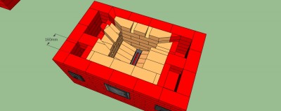

Сделал с одной стороны. Александр, ты так имел ввиду. И добавил два прогара в подъемные каналы.

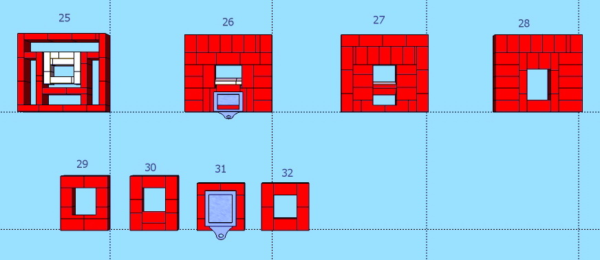

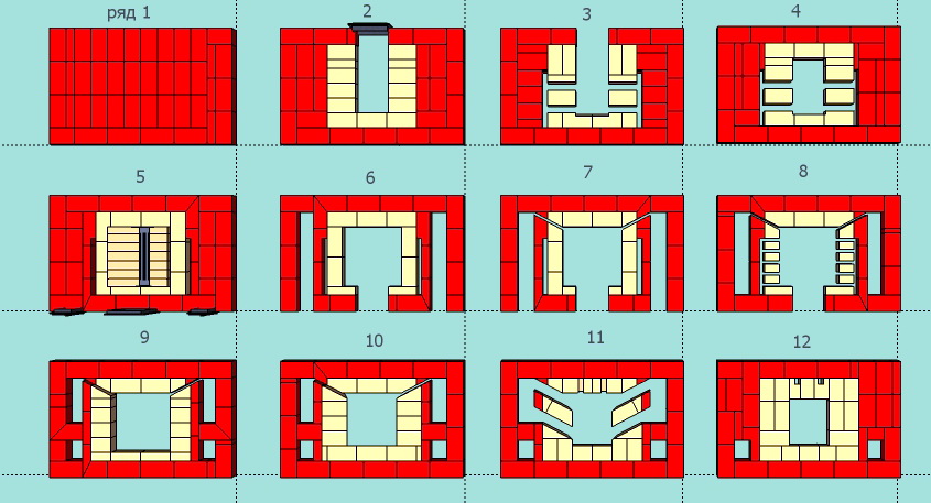

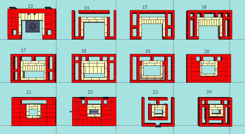

Вставляю порядовки этого печи-камина.
г. Омск

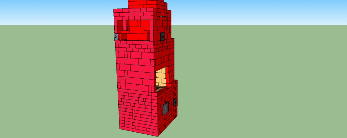

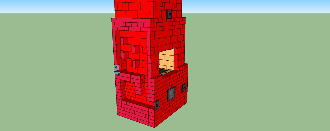

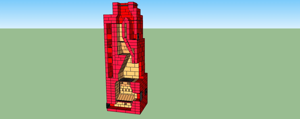

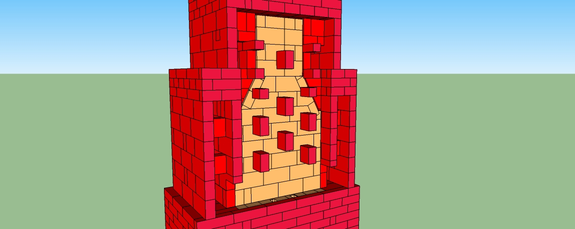

Разрезы что то плоховато получаются, но выставляю такие какие есть.
г. Омск
 Размер файла:  130.46 КБ
 Просмотров:  1318 раз(а)
 Размер файла:  118.29 КБ
 Просмотров:  1187 раз(а)
 Размер файла:  114.84 КБ
 Просмотров:  1373 раз(а)
Александр-та
Сообщения: 867
Регион: Омск

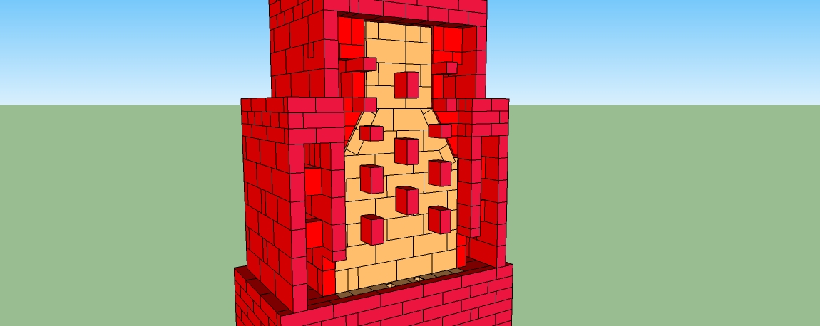

СообщениеДобавлено: Сб 19 Февраль 2011, 10:15 Ответить с цитатойВернуться к началу
Еще один разрез.
г. Омск
 Размер файла:  168.82 КБ
 Просмотров:  1225 раз(а)
