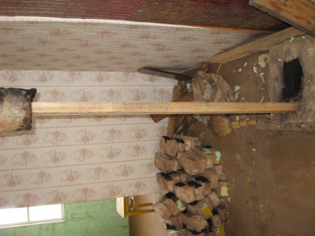

Все же может сделать страховку по низу трубы, типа опорной конструкции?
Как то все эти "затяжки" хило смотрятся Very Happy

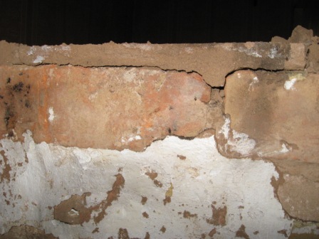

СообщениеДобавлено: Сб 23 Апрель 2011, 18:25 Ответить с цитатойВернуться к началу
Ещё косяк

СообщениеДобавлено: Сб 23 Апрель 2011, 18:27 Ответить с цитатойВернуться к началу
Косяк из дали( доску запихал для прицела Smile )

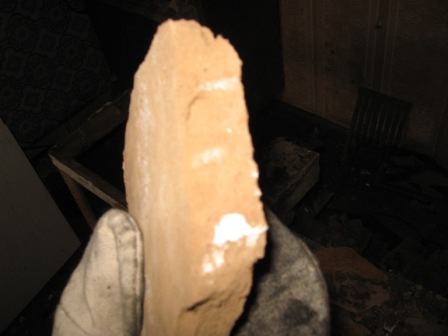

СообщениеДобавлено: Сб 23 Апрель 2011, 18:32 Ответить с цитатойВернуться к началу
В руке не кирпич, это кусок раствора. Это я его сверху кирпича отковырял Confused

Это так то я для разборной опалубки хомуты делал. Приспособил для разборки дымохода, чтобы не рассыпался пока его разбираю. Но если бы специально под дымоход с большим весом делал( у меня в данном случае просто кусок трубы, Радость ) то и доски были бы большего сечения, шпильки толще и резину бы ещё между стенкой дымохода и досками положил, чтобы увеличить трение Smile .

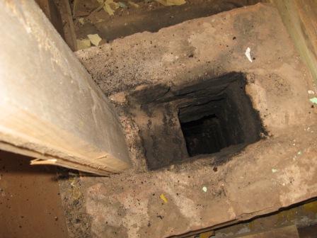

СообщениеДобавлено: Вс 24 Апрель 2011, 10:33 Ответить с цитатойВернуться к началу
В ИП-2 топливник коротковат на мой взгляд. Вам не кажется? Может быть не удобно. То что красный с шамотом перевязан - не так страшно. Хотя можно просто ярус до 10 ряда из шамота весь сделать. А можно еще всю печь в стальной уголок обвязать - тогда вообще неубиваемая будет - хоть 6 часов топи с мороза - как раз дачный вариант, и требования к кладке снижаются.

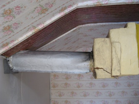

Возможно это так, но думаю это не критично. После изучения чердака дома, понял что печь оптимально было ставить почти по центру здания. Поскольку этот дом планирую использовать больше как кухню летом и забегаловкой зимой на случай приезда в выходной, то решил поставить чугунную J... с плитой Smile и сделать для её из бу кирпича коренную трубу. Некоторые элементы или может полностью хочу делать из жароупорного бетона( бой керамического кирпича, песок отсеянный тоже из красного кирпича, шамотовый порошок- есть мешок в наличии и цемент М400). Размеры дымохода прикинул.
[/b]Но! По НПБ 252-98 вообще "жесть":
44. Скорость движения продуктов сгорания в дымовом канале без принудительного побуждения должна находиться в диапазоне от 0,15 до 0,60 мс
Вообщем тогда при мощности печи в 6кВт диаметр трубы получается 225мм Shocked
У печи по паспорту выходной патрубок 125мм. И как разрешить эти разногласия, какой диаметр выбрать? По нормам или по паспорту? Twisted Evil
На фото проблемы(труба стальная, обмотана в один слой асбестовым картоном)
Котлас - это русский север и Дед Мороз наш сосед.
 Размер файла:  24.77 КБ
 Просмотров:  810 раз(а)
vova230
СообщениеДобавлено: Вс 24 Апрель 2011, 10:37 Ответить с цитатойВернуться к началу
Я бы выбирал по паспорту.

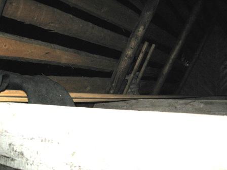

СообщениеДобавлено: Вс 24 Апрель 2011, 10:38 Ответить с цитатойВернуться к началу
Проблема снизу(сгораемое перекрытие расположено впритык к стальной трубе)

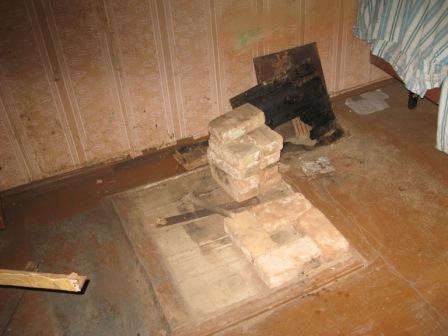

СообщениеДобавлено: Вс 24 Апрель 2011, 10:42 Ответить с цитатойВернуться к началу
И наконец подпол. Так у нас на севере печи ставят в деревнях. Confused

vova230
СообщениеДобавлено: Вс 24 Апрель 2011, 15:12 Ответить с цитатойВернуться к началу
Металлическую трубу убрать, а на деревянных чурбаках печь может долго простоять.
