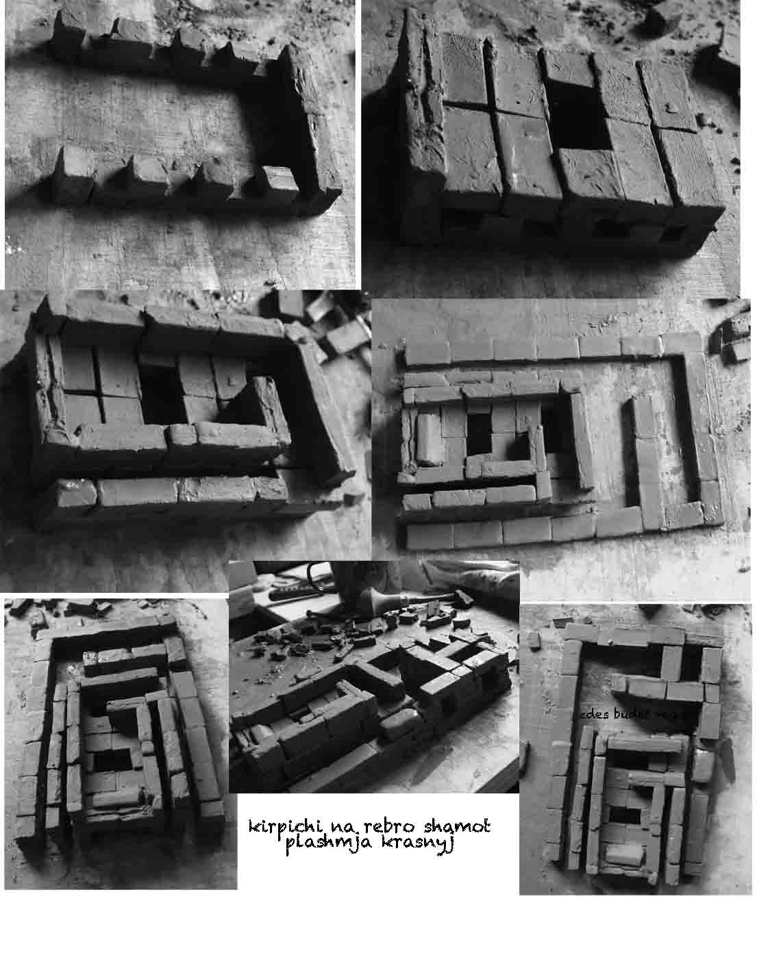

Ну а по модели - что мне увиделось... Surprised
Есть проблема с организацией подьемных каналов.
Слишком узкая подьемная щель сзади.
Соответственно предложение Евгения Викторовича о переносе хайла из ХК в заднюю стенку топки - просто отличное.
Остается топка с подачей ВВ по бокам, без подьемных каналов спереди.
Хайло сзади в топке. Евгений Викторович предлагает расширенную щель (замену СШ и хайла в ХК) от начала СШ до пода ХК, как я понял. Мне видится более широкое и меньшее по высоте хайло немного не доходя до свода топки.
Колпак получается П-образным. Я так понимаю верх в модели из красного кирпича просто не переделан.
А подьемный канал можно оставить 1 в одном из задних углов, примерно в 3/4 кирпича. Кстати площадь хайла тоже примерно такого же размера. Surprised
Ограждение для ВВ тоже из шамота на ребро - тогда ХК получит лучшую опору.
Под ХК прореженный, без выхода в колпак.
Проблемнее будет перекрывать первый колпак конечно... Но можно сзади по углам топки вырастить пару колонн для этого.
Примерно так. Smile

Здравствуйте! Спасибо за помощь! По ХК с ее подом, и каналам ВВ, я вроде все понял. Подемный канал для дыма, с зади печи, тот о котором вы сказали узок, может быть любой, так как назад я могу увеличивать его как угодно, мах размер печи в этом направлении 170 см, а на схеме 120-130 см, подскажите сколко оптимально, я так и сделаю. А по хайлу, и СШ, я так до конца не понял, как и где делать СШ, где хайло, какие размеры оптимальны? И главное локализация оных на задней стенке топки. Зарание благодарю! с ув. А.
СообщениеДобавлено: Пт 14 Октябрь 2011, 15:35 Ответить с цитатойВернуться к началу
По размеру подьемного канала - от 3/4 до 1 кирпича достаточно. Если сделать широкий и узкий - задняя стенка будет холодной вся... Сажа будет осаждаться активнее как мне кажется...
По поводу топки... Рисовать некогда... Вот поглядите на такой вариант топки для отопительно-варочной с плитой - станет понятно...
http://www.forum.stovemaster.ru/viewtopic.php?p=49918#49918
Так и у вас организовать, СШ не будет, а ХК по бокам полностью закрытая.

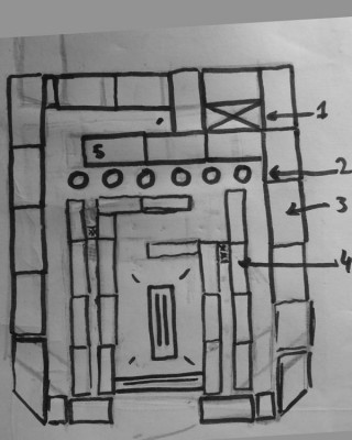

Спасибо! Я посмотрел на вашу печку, и вот что налепил, мне с глиной проще работать, чем мышой по столу возить.
Жду с нетерпением коментариев! А.

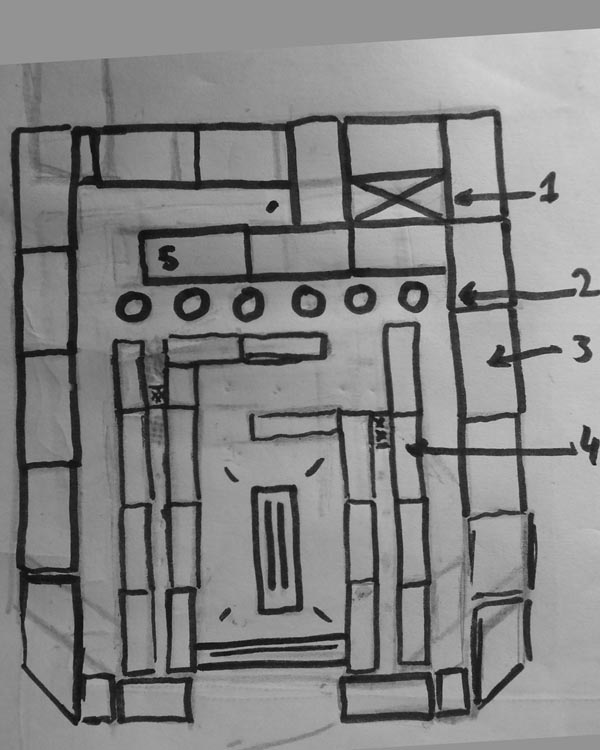

Alexei писал(а):
Нашел ошибки в своем макете. Раскаленные газы выходящие из топки будут перегревать наружную стенку, в новом плане ета неточность устранена.
1. Подемный канал для дыма
2. Регистр для нагрева воды
3. Красный кирпич (плашмя)
4. Шамотный кирпич (на ребро). Может внешние стенки топки, те что прямые сделать из шамота положенного плашмя, а то они не за что не держатся, и углов не имеют как бы не зав
 Размер файла:  83.74 КБ
 Просмотров:  848 раз(а)
СообщениеДобавлено: Пн 17 Октябрь 2011, 11:31 Ответить с цитатойВернуться к началу
А зачем столько стенок сзади? Smile
Не проще ли поставить хайло слегка слева и пусть газы из топки бьют прямо в регистр, заполняют колпак, остывают и уходят.
И уголки у стенок появятся... Surprised

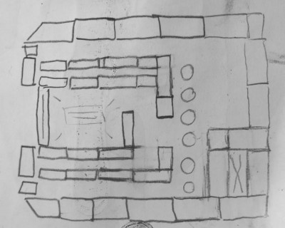

СообщениеДобавлено: Пн 17 Октябрь 2011, 14:59 Ответить с цитатойВернуться к началу

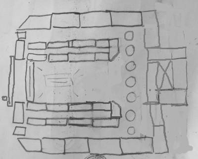

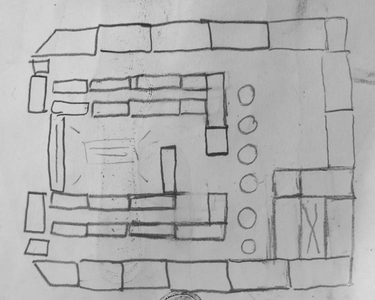

Здравствуйте! Что-то типа этого Вы имели в виду, или совсем хайло, как сопло прямо на регистр направить?
Стенки я завернул конечно, но как-то не очень изящно получается, и можно ли как на рисунке перевязать 2 шамотные стенки друг с другом, или они могут только соприкасатся через базальтовую вату?
Место пустое появилось, может там коптилку замутить?
 Размер файла:  69.55 КБ
 Просмотров:  865 раз(а)
СообщениеДобавлено: Вт 18 Октябрь 2011, 10:32 Ответить с цитатойВернуться к началу
Да, прямо на регистр.
Две стенки все равно придется перевязывать - там же ВВ идет. Они должны быть герметичны. Правую стенку выровнять с левой. Задняя одна с хайлом, а не лабиринтом... Smile

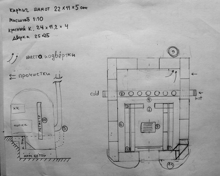

СообщениеДобавлено: Чт 27 Октябрь 2011, 17:16 Ответить с цитатойВернуться к началу
Ну, уж совсем открытой сзади топка быть не может... Surprised
Здравствуйте Всем! Набросал еще один вариант, с учетом предложений уважаемых печников.
На картинке цифры проставлены в местах по которым имеются вопросы.
Итак легенда:
1. Может быть в этом месте поставить стеничку из шамота, а регистр мальца отодвинуть поглубже?
Тогда будет почти как в оригинале с сухим швом.
2. Какого размера должно быть хайло, в ширину и в высоту?
3. Не разъедется ли кладка в месте перевязки внутреннего и внешнего контура топки, ведь внешняя стеночка будет заметно прохладней, хотя бы за счет ВВ?
4. Можно и нужно ли перевязать стенки и здесь или достаточно базалтового картона, он там если я правилно все понял будет по любому, между внршней и внутренней кладками.
6. Зазор между кладками если я все правилно понял от 5 мм, и до 120 мм?
8. На каком расстоянии от хайла лучше поставить регистр, и на что его поставить, ведь если на кирпичики, то под ним будет трудно чистить, если на пол печи, то чистить ваще никак и нижняя часть регистра выпадает из теплообмена?
Какой диаметр труб для регистра Вы посоветуете? Я рылся рылся на разных форумах, но ответов не нашел.
9. Железная дымовая труба, я думаю та часть что будет в доме не надо утеплять, пусть воздух греет, или будет хуже тянуть?
5. Условия таковы, что печь будет стоять на 30 см (лицевая часть) в одном помещении и осталная часть в другом, разница в уровне пола между ними 75 см,
мин. 25-30 см на бетонный фундамент, => разница в уровнях порядка 40 см. Что будет если я внешнюю стенку начну с нижнего уровня, или это ухудшит работу печи? Если можно то дымовая труба должна соеденятся с печью на уровни пода топки или может быть и ниже, будет ли дым нормално выходить в трубу, или он полезет через дверки поддувало и тд?
10. Какой высоте ставить регистр относительно уровня пода топки?
Спасибо за помощь! С нетерпением жду коментариев! Smile
 Размер файла:  86.91 КБ
 Просмотров:  879 раз(а)
СообщениеДобавлено: Чт 27 Октябрь 2011, 19:28 Ответить с цитатойВернуться к началу
зачем? - здесь другие пожелания...
примерно 3/4 кирпича
Это впереди топки? Рискуем...
Можно попробовать... Я не думаю, что это будет как у вас расписано...
Но предьявить перетензию - будет сложно... ))
нет конечно, 5-10 достаточно...
И не найдете - кто будет себе яму копать?... )) Ищите...
Снова решать вам...
5. Условия таковы, что печь будет стоять на 30 см (лицевая часть) в одном помещении и осталная часть в другом, разница в уровне пола между ними 75 см, мин. 25-30 см на бетонный фундамент, => разница в уровнях порядка 40 см. Что будет если я внешнюю стенку начну с нижнего уровня, или это ухудшит работу печи? Если можно то дымовая труба должна соеденятся с печью на уровни пода топки или может быть и ниже, будет ли дым нормално выходить в трубу, или он полезет через дверки поддувало и тд?
что это?
до свидания. До встречи в реале...
ответы внутри послания...
вряд ли это возможно... Confused
Что поделать, если для таких средних печек 3/4 кирпича везде применимо...))
СШ делать не обязательно в вашем случае. Просто сделать слегка вытянутое по вертикали хайло по высоте 2 ряда на ребро - см 23-25, и шириной см под 9... И расположить его вверху топки, может с отступом в кирпич от ХК...
Но ведь тогда принцип СДГ нарушается, если я правильно понял идею, то весь смак в том что балластные газы азот воздуха, например, может беспрепятственно покинуть зону активного горения, не охлаждая ее, а вы рекомендуете хайло как в канальных печах, поясните пожалуйста ход ваших мыслей...?
СообщениеДобавлено: Пт 28 Октябрь 2011, 12:15 Ответить с цитатойВернуться к началу
Не нужно про азот... Да и про СДГ...
Вам нужно, чтобы регистр нагревался - вот на него и направляем газы из хайла.
Сильно широким колпак вокруг регистра лучше не делать. Холодные газы опустятся сами и уйдут в подьемный канал.
Alexei
Зарегистрирован: Вс 25 Сентябрь 2011, 12:24
Сообщения: 43
Регион: España, Las Alpujarras
СообщениеДобавлено: Пт 28 Октябрь 2011, 15:52 Ответить с цитатойВернуться к началу
[quote="Владимир Солин"]Не нужно про азот... Да и про СДГ...
Почему не надо про СДГ, если про СДГ на форуме только и разговоров?
Чем будет хуже хайло не 30Х6, а например 40Х4.5?
Газы из хайла все равно пойдут на регистр.
