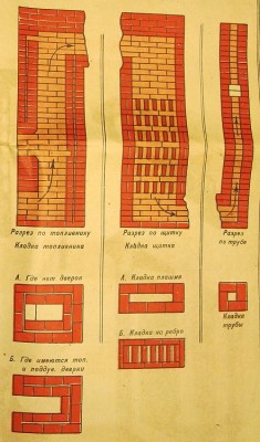

Все же Подгорнов предлагал рециркуляцию ДГ в печи во время топке, т.е. работу канала на дожигание.
Здесь же циркуляция работает только после протопке печи.
На такой же эффект работает СШ в печи И.Кузнецова.
Сообщения: 1334
Регион: Киров
СообщениеДобавлено: Пн 14 Ноябрь 2011, 18:14 Ответить с цитатойВернуться к началу
А что если в этой конструкции - http://forum.stovemaster.ru/download.php?id=9801 сделать СШ?
КМК, это улучшит работу печи Surprised... появится " газовая вьюшка" , и относительно холодные газы будут проходить низом, минуя нагретые рассечки. Радость

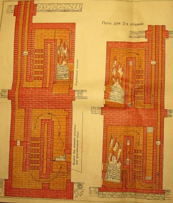

При устройстве печей в двухэтажных зданиях печи выкладываются одна над другой, причем каждая имеет свою собственную топку и трубу.
В первом этаже между щитком и трубой целесообразно делать камеру.
Варианты двухэтажных печей
 Размер файла:  239.43 КБ
 Просмотров:  1587 раз(а)

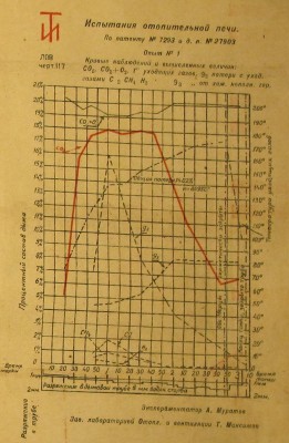

Испытания печи
 Размер файла:  222.87 КБ
 Просмотров:  1539 раз(а)

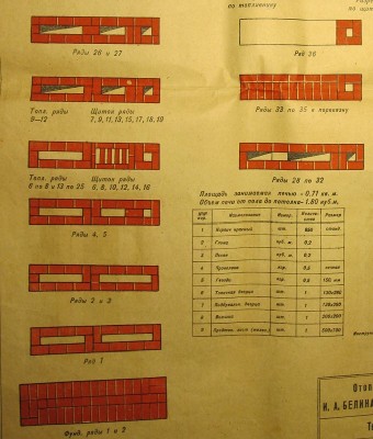

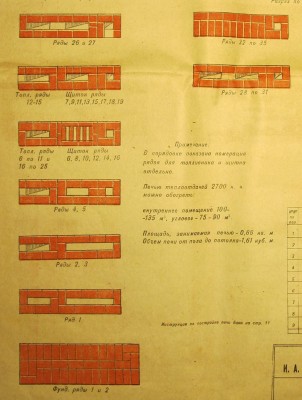

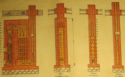

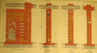

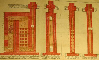

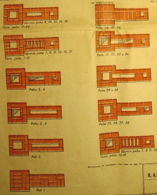

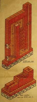

Практические примеры печей.

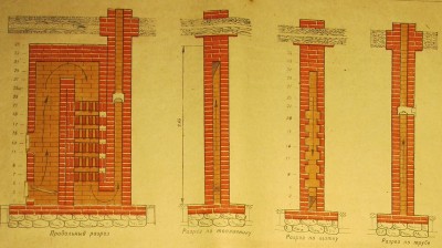

Отопительная печь теплоотдачей 2700 ккал/час
Объем обогреваемых помещений:
- внутренних 100-135 м3
- угловых 75-90 м3
Разрезы печи
 Размер файла:  184.52 КБ
 Просмотров:  1696 раз(а)
Порядовая кладка
 Размер файла:  335.02 КБ
 Просмотров:  1421 раз(а)

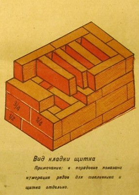

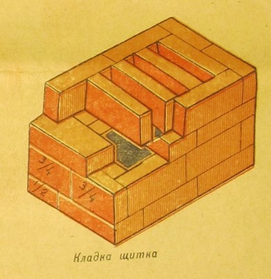

Кладка щитка
 Размер файла:  92.09 КБ
 Просмотров:  1133 раз(а)

А есть ли у кого сведения, как такой щиток с рассечками служит, как его чистят, забивается ли он. Вот рассмотрим график http://forum.stovemaster.ru/download.php?id=9831 , который относится, вероятно, к самой первой из печей, прямоточного вида (или не к первой?). Через 40 минут после начала топки концентрация двуокиси углерода почти достигает максимума, а к сроку в 1 час достигает максимума, а еще через сорок минут начинает идти на спад. Вероятно, это период интенсивного горения и выделения частичек сажи. Пусть неизвестно, как именно экспериментаторы получили данные о количестве СО2, содержащегося в дыме, на выходе, но в отчете экспериментаторов как-то обойден вопрос, а сколько сажи не покинуло пределов печи. Интересно, есть ли у кого-нибудь подобная статистика.
Сообщения: 10140
СообщениеДобавлено: Чт 17 Ноябрь 2011, 21:21 Ответить с цитатойВернуться к началу
в альбоме график размещен на листе с печами двухэтажными
*сообщения по теме идут по листу альбома и содержат сканы именно с одного листа, если другое не оговорено

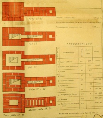

Отопительная печь теплоотдачей 4000 ккал/час
Количество кирпича:
кирпич красный -700 шт.
кирпич для футеровки -120 шт.
Для печей теплоотдачей от 4 000 ккал/ч и выше уже идет футеровка топливника.
Разрезы печи
 Размер файла:  221.88 КБ
 Просмотров:  1777 раз(а)
Порядовая кладка
 Размер файла:  142.08 КБ
 Просмотров:  1222 раз(а)

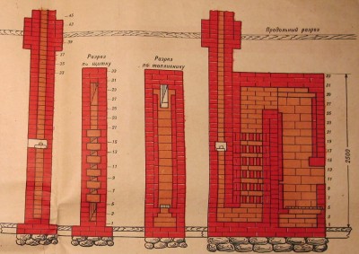

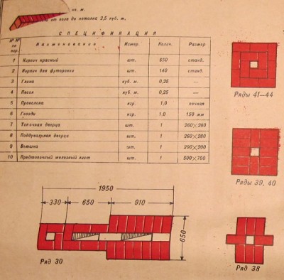

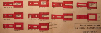

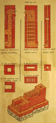

Отопительная печь теплоотдачей 4500 ккал/час
Красный кирпич - 650 шт.
Футеровка - 140 шт.
объемная масса меньше, чем на печь в 4000 ккал/час
Разрезы печи
 Размер файла:  219.18 КБ
 Просмотров:  1376 раз(а)
Порядовая кладка
 Размер файла:  104.91 КБ
 Просмотров:  1102 раз(а)
Спецификация на печь
 Размер файла:  102.27 КБ
 Просмотров:  1252 раз(а)

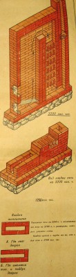

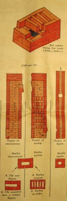

Краткая инструкция по постройке печи на примере печей 2700 и 3200 ккал/час.
1. Указанная выше кладка остается без изменений для всех видов различной планировки печей, изменяется лишь положение боровов, соединяющих топливник со щитком (вверху) и щиток с трубой (внизу).
2. Перевязывать кирпичем топливник, щиток и трубу между собой нельзя, за исключением мест, где они соединяются боровками - при переходе газов из топливника в щиток, и из щитка в трубу.
(текст с альбома)

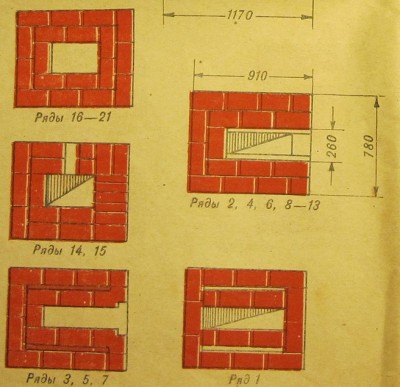

Вид кладки печи 2700 ккал/час
 Размер файла:  158.15 КБ
 Просмотров:  1393 раз(а)
Кладка
 Размер файла:  143.39 КБ
 Просмотров:  1316 раз(а)
Вид кладки печи 3200 ккал/час
 Размер файла:  189.86 КБ
 Просмотров:  1237 раз(а)

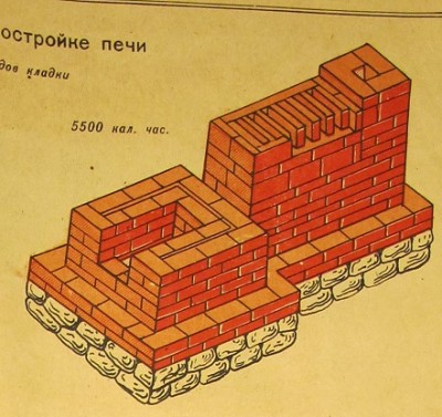

Отопительная печь теплоотдачей 5500 ккал/час
Разрезы печи 5 500 ккал/час
 Размер файла:  214.43 КБ
 Просмотров:  1220 раз(а)
Порядовая кладка
 Размер файла:  105.69 КБ
 Просмотров:  1324 раз(а)
Порядовая кладка и перечень материалов на печь
 Размер файла:  196.87 КБ
 Просмотров:  1244 раз(а)

А если в двухэтажной печи вместо перекрыши печи 1-го этажа, за подверткой в трубу, сделать отверстие с задвижкой, которую следовало бы открывать после окончания топки всех печей (1-го и 2-го этажей), то мы бы, с учетом СШ, получили циркуляцию газов, почти по аналогу печи, рассматриваемой в начале темы.

Краткая инструкция по постройке печи на примере печей 4000 и 5500 ккал/час.
(текст с альбома)
Разрезы 1
 Размер файла:  155.73 КБ
 Просмотров:  1303 раз(а)
Разрезы 2
 Размер файла:  120.27 КБ
 Просмотров:  1210 раз(а)
Вид
 Размер файла:  70.54 КБ
 Просмотров:  1155 раз(а)

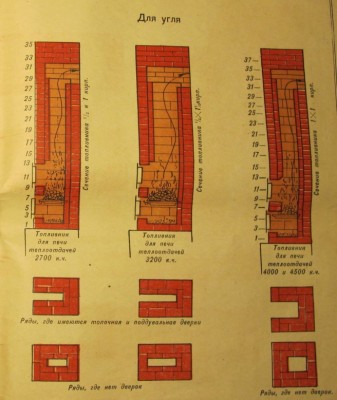

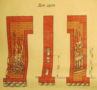

Топки для различных видов топлива.
1. Положение дров может быть горизонтальное и вертикальное. В первом случае сечение топливника должно соответствовать длине полена -0.5 м. При вертикальном положение дров -дрова закладываются в два яруса. Растопка между ними. вначале горит верхний ряд дров, затем нижний.
2. Если печь будет отапливаться одновременно дровами и углем, то нужно в топливнике между топочной и поддувальной дверками дать еще одну дверку для загрузки угля и растопки.
Остальные элементы печи -щиток и труба -остаются без изменений. Промежуток между топочной и поддувальной дверками делается всего в 2 ряда вместо шести рядов для топливников, сконструированных для дров. Положение колосников для угля горизонтальное. Укрепление колосников обычное.
Топка углем дает более высокие температуры, нежели топка дровами, -следует в топливниках и для печей в 2700 и 3200 ккал/час делать футеровку из кирпича на ребро. Футеровка нигде не должна перевязываться с наружной обкладкой печи. Футеровка кладется вплотную к наружной кладке печи.

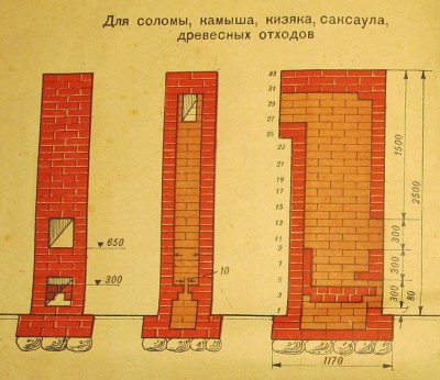

Топка для соломы, кизяка.
Безметальный топливник. Колосники карнизы. Над поддувальной дверцей сделана из кирпича ступенька, чтобы угольки не вываливались из печи.
Топка для соломы, кизяка, камыша.
 Размер файла:  115.38 КБ
 Просмотров:  977 раз(а)
Топка для дров
 Размер файла:  98.61 КБ
 Просмотров:  1199 раз(а)
Топка для угля
 Размер файла:  115.23 КБ
 Просмотров:  1187 раз(а)

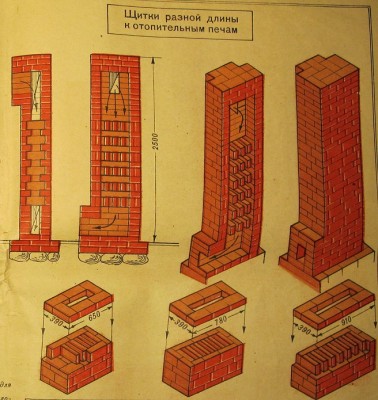

Щитки разной длины к отопительным печам.
В зависимости от необходимой теплоотдачи печи выбирается соответствующего размера щиток. Сечение трубы для печей теплоотдачей до 6000 ккал/час достаточно 1/2х1/2 кирпича. Сочетание 3-х элементов -топки, щитка и трубы и их возможное расположение в плане даны в косоугольной проекции в чертежах печей теплоотдачей 2700, 4000 и 5500 ккал/час. В случае необходимости иметь печь другой теплоотдачи, а не той, что показано на чертеже, нужно пропорционально увеличить или уменьшить живое сечение топки и выбрать, как указано выше, щиток соответствующего размера.
Толщина стенок топки теплоотдачей
до 3000 ккал/час - 1/2 кирпича
до 4000 ккал/час - 3/4 кирпича
от 5000 ккал/час - два кирпича
Щитки
 Размер файла:  161.12 КБ
 Просмотров:  1243 раз(а)

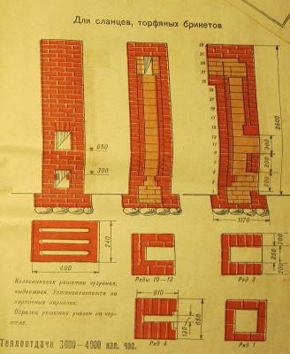

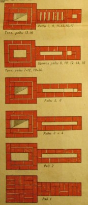

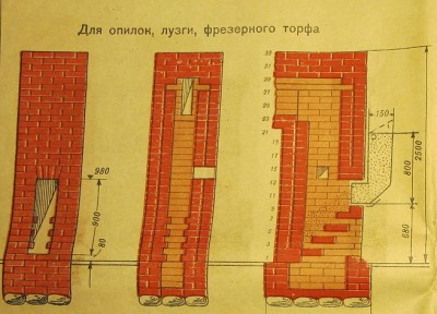

Топка для опилок, лузки, фрезерного торфа.
Безметальный топливник со ступенчатой колосниковой решеткой из кирпича. Косоуры - выступающие кирпичи, ступеньки - сменные из огнеупорного кирпича. Наполнитель из кровельного железа. Рамка для топочной и поддувальной дверок общая. Сбоку топки делается отверстие с задвижкой для подачи вторичного воздуха.
Топка для сланцев, торфяных брикетов
 Размер файла:  168.48 КБ
 Просмотров:  1123 раз(а)
 Размер файла:  107.4 КБ
 Просмотров:  1150 раз(а)
Порядовая кладка
 Размер файла:  108.53 КБ
 Просмотров:  1005 раз(а)
