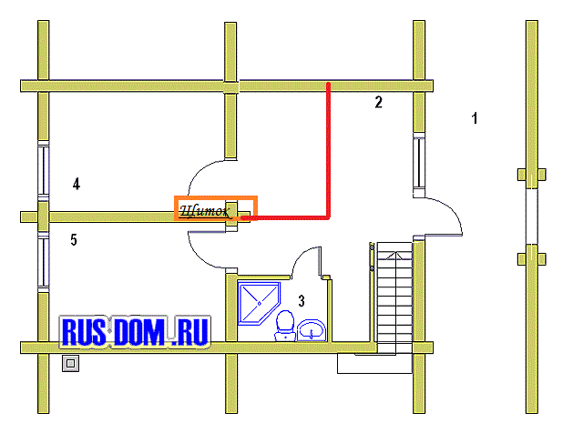

Как говорилось ранее дом для ПМЖ окончательного плана еще нет но но все сводится примерно к таким цифрам Хотим каминопечь с одной стороны которая выходит в гостиную и с противоположной хлебную камеру которая выходит в кухню, общая площадь кухни-гостиной примерно 24 метра. На втором этаже комнаты 12 и 18 метров, хватит ли щитка для отопления двух комнат второго этажа.
Хотелось бы топить только с первого этажа, и иметь возможность перекрытия отопления второго этажа.

Вот тоже камино-печь с варочной плитой и ХК по-чёрному, щитом на втором этаже: http://forum.stovemaster.ru/viewtopic.php?t=5375
Возможно - ВСЁ!!!
Закажите проект, обсудите, найдите мастера-исполнителя...

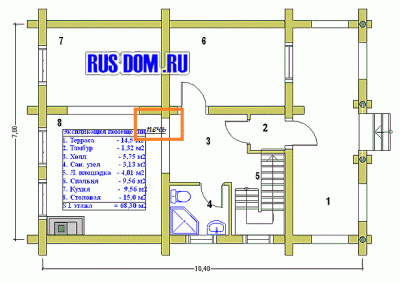

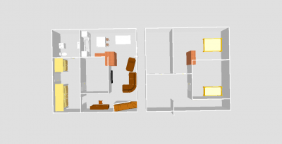

СообщениеДобавлено: Чт 6 Сентябрь 2012, 22:15 Ответить с цитатойВернуться к началу
Какую печь надо под такое помещение для ПМЖ, Бревно под рубанок, отопление печное. На размер не смотрите длина стен будет 8,4*8,4
Хотим каминопечь с ХК.
Вообще конечно интересует хотя бы примерная стоимость, надо рассчитывать свои силы.
Мы живем в Великим Новгороде, строится будем весной.
второй этаж
 Размер файла:  18.88 КБ
 Просмотров:  818 раз(а)
первый этаж размер 8,4*8,4
 Размер файла:  22.3 КБ
 Просмотров:  934 раз(а)

СообщениеДобавлено: Вс 9 Сентябрь 2012, 22:20 Ответить с цитатойВернуться к началу
в данном проэкте вам подойдет овп. с хк. в.солина. к ней я бы добавил простенок с3 мя оборотами удачи.

На мой взгляд, здесь нужно камино-печь-котел с ХК...

А овп. с хк. без котла справится с таким помещением и какого размера она будет?
Хотелось бы добавить лежаночку.
Вогнистый Владимир
Регион: Мариуполь, Украина
СообщениеДобавлено: Ср 12 Сентябрь 2012, 05:36 Ответить с цитатойВернуться к началу
печь в.сопина справится.но сдобовлением грубки на 3и оборота. сан.узел с электро обогревателем. обратись на прямую к в.солину. удачи.

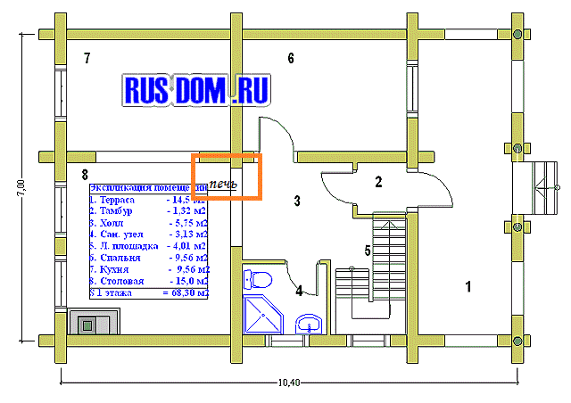

СообщениеДобавлено: Вт 6 Ноябрь 2012, 22:06 Ответить с цитатойВернуться к началу
Можно ли так поставить печь в рубленном доме две длинные стены будут рубленные, либо придется печь сместить?
